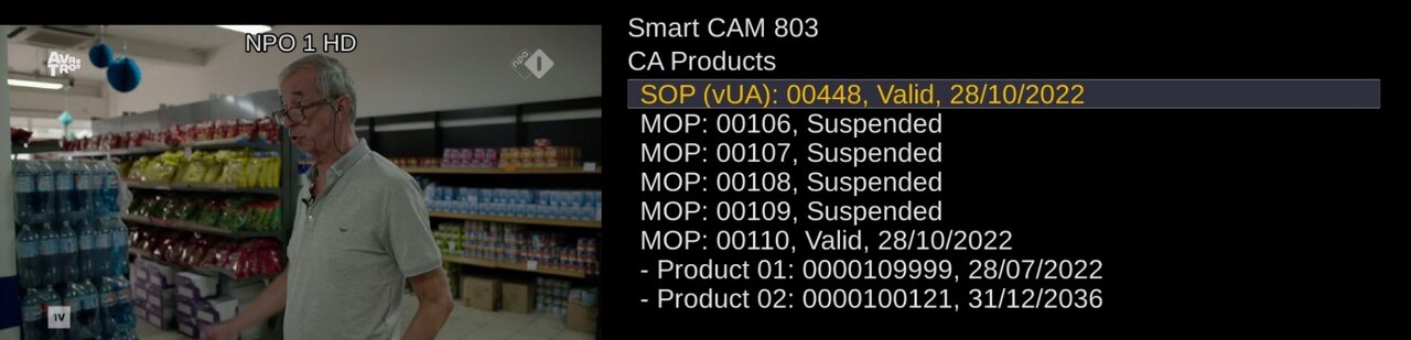

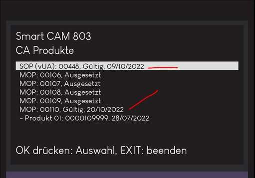

Thanks, altijd handig om te weten wát je moet zien bij een actief abonnement.

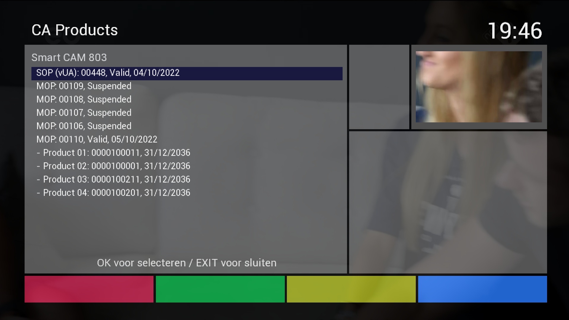

Ik ga er straks nog even mee aan de slag. Ik heb zojuist een ander boxje geflasht met OpenPLi en daar een Fransat CI+ (1.3) module in gestopt. Werkte niet met de bekende meldingen. De applicatie CI plushelper gezocht en gevonden en die box werkte na een herstart van de box vrijwel gelijk. Er werd gelijk gepaird en vervolgens kwam er ook gelijk beeld. Dit is een boxje waar de map ciplus niet nodig is. Dat ga ik dan ook maar eens met die Zero 4K proberen.

Als er beeld is graag een screenshot van de CI+ module zoals je eerder plaatste. Ben reuze benieuwd wat de ‘flex’ voor entitlements geeft…
