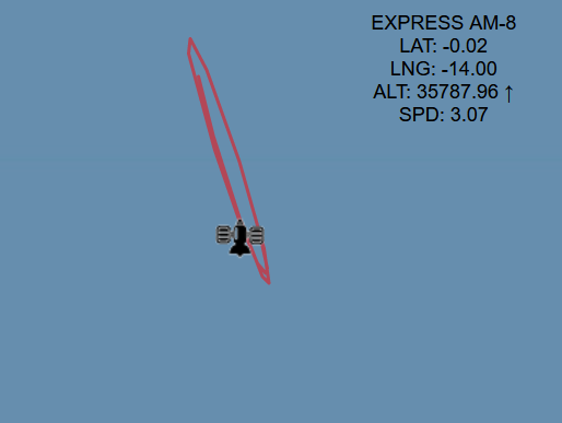

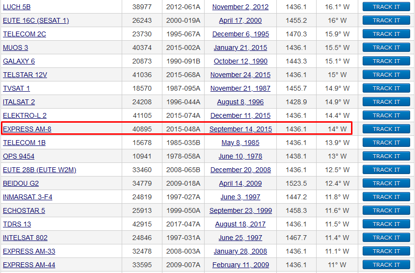

Op N2yo.com lees ik het volgende over de 14 west:
EXPRESS-AM8 is een geostationaire communicatiesatelliet, gelegen op 14 graden westerlengte, die een gebied bestrijkt dat zich uitstrekt van Amerika tot Europa, Noord-Afrika en Rusland met 42 transponders die uitzenden in Ku-band, C-band en L-band. Thales Alenia Space uit Frankrijk leverde de antennes en het repeatersysteem van de satelliet. De bus van Express AM8 is gebouwd door ISS Reshetnev, een Russische satellietfabrikant. Express AM8 vervangt de verouderde Express A4-communicatiesatelliet die in juni 2002 werd gelanceerd. Express AM8 voegt zich bij de RSCC-satellietvloot die commerciële telecomdiensten en communicatieverbindingen levert aan Russische ministeries en de Russische president. De nieuwe satelliet is ontworpen voor vaste en mobiele communicatiediensten, digitale televisie, radio-uitzendingen, internettoegang en andere datatransmissies.
Een paar dagen geleden zijn er inderdaad 22 zenderwijzigingen geweest, zie: https://nl.kingofsat.net/pos-14W.php
Op de satelliettrack is geen bijzondere afwijking van de satellietpositie te zien maar deze info is niet helemaal actueel, zie bijlage.
  • Like 1
Er hangt niet echt een satelliet in de buurt waar dit aan gehangen kan worden.

2 uren geleden, gerrithoogeveen zei:
Toch vreemd dat die graad afwijking erin zit.
Tenzij de russen er toch een satelliet naar toe gestuurd hebben. Als men bij N2YO de telemetrie gegevens niet krijgen dan valt er ook niets te vermelden

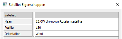

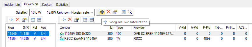

Ik heb het als volgt opgelost:
Lees je settings uit met Dreamset.
Ga in Dreamset naar het tweede tabblad 'Bewerken' en klik op de '+' naast de satellietnaam:
In het venster wat dan geopend wordt:
Je kan eventueel de twee frequenties ook toevoegen, maar je kan ook handmatig deze inscannen.
Na het terugsturen de ontvanger wel resetten.
Een USUALS-motor zal vm. automatisch een graad verschuiven als je de nieuwe satelliet kiest (*nog* niet getest).
Bij een DiSEqC 1.2 positioner de positie opslaan en toekennen aan deze satelliet.
Uiteraard moet je na het inscannen de gevonden data-kanalen weer aanpassen en astra.conf aanpassen aan de nieuwe service referentie.
Het bouquet hoef je niet aan te passen alleen zou ik wel de zenders op volgorde van SID zetten, dan komen de zenders van 14W bovenaan en die van 13W daaronder.

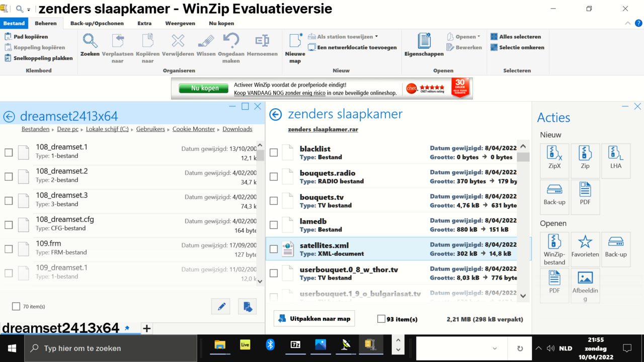

Hier ook niks anders als gekloot met de octagon sf8008. Als ik in dreamset een nieuwe sateliet-positie wegschrijf naar de ontvanger komt het niet eens erin. In de slaapkamer op de octagon sf8008 wel. Ik heb ze beide nu gelukkig weer goed maar ik durf er niet teveel mee te rommelen want anders verkloot ik het weer. Heb met veel pijn en moeite alles weer goed gekregen een paar weken geleden. anders weer de melding '' controleer uw tunerconfiguratie'' en alle zenders grijs in de lijst, wat een ellende
aangepast door gerrithoogeveen
33 minuten geleden, gerrithoogeveen zei:
Er zou eventueel iemand een nieuwe versie met alle posities moeten kunnen schrijven !!
