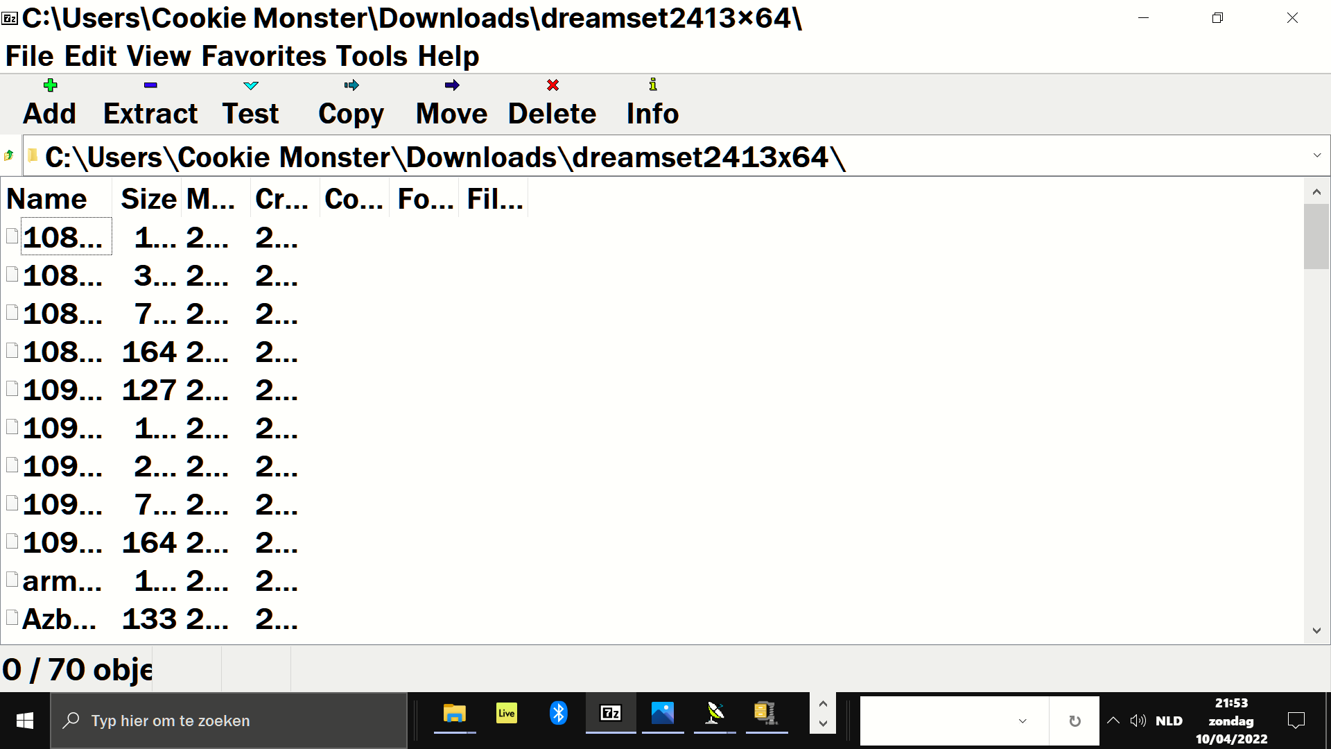

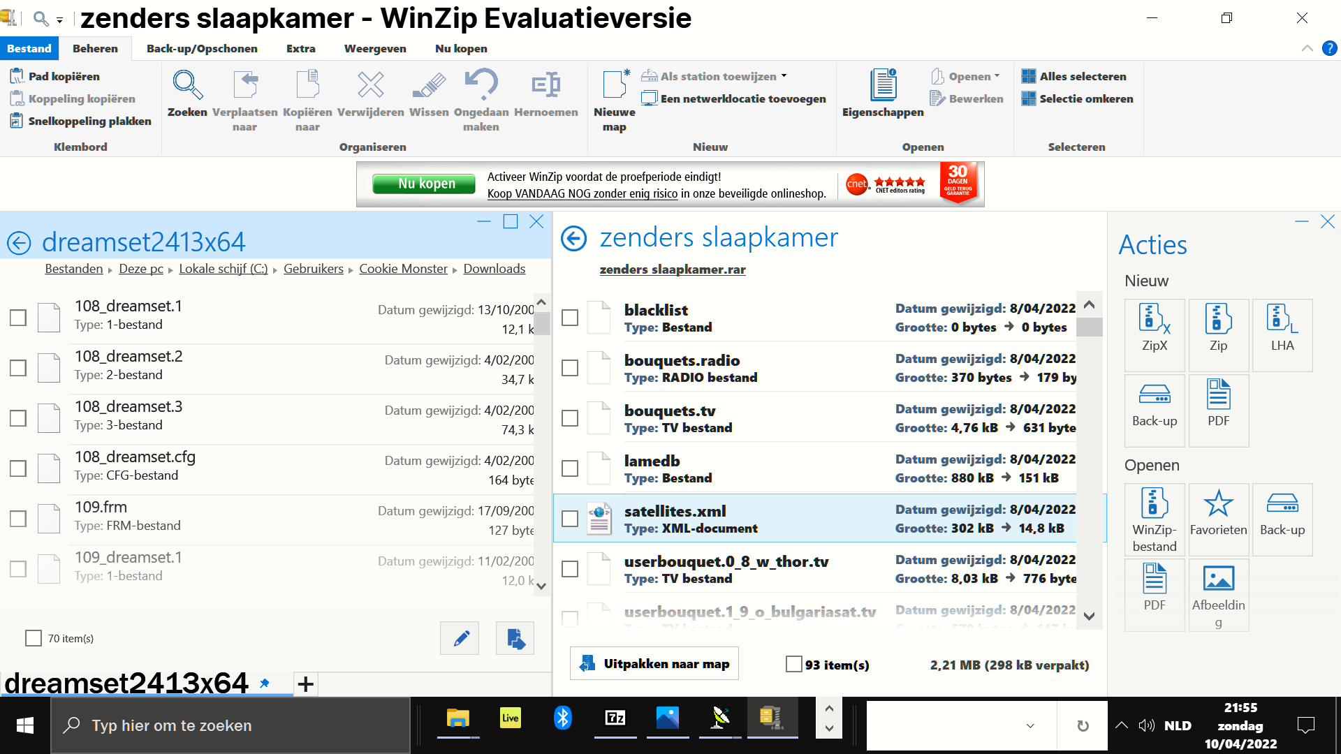

cookie monster Geplaatst: 10 april 2022 Geplaatst: 10 april 2022 Mijn draaibare schotel zetten & blind scan , da's allemaal 1 2 3 en kees is klaar , maar .... Bij de volgende via 7-zip zie ik dit , euh .... En dit is voor mij TE klein om te lezen , en ik snap er helaas niks van !! Ik heb er totaal geen kaas van gegeten , en nog nooit gedaan zelfs 🥶 C o o kie M o nster C U L'8'R WEIRDOGAToRS I was born once , as an invasion of the bodysnatchers , but the doctor did get a brain-attack !! my name: breedbandwurger 1967 casa CM: FTA DVB-S & FTA DVB-S2
gerrithoogeveen Geplaatst: 10 april 2022 Auteur Geplaatst: 10 april 2022 15 minuten geleden, cookie monster zei: Mijn draaibare schotel zetten & blind scan , da's allemaal 1 2 3 en kees is klaar , maar .... Bij de volgende via 7-zip zie ik dit , euh .... En dit is voor mij TE klein om te lezen , en ik snap er helaas niks van !! Ik heb er totaal geen kaas van gegeten , en nog nooit gedaan zelfs 🥶 Ja dan wordt het niet wat als je het niet kunt lezen.
cookie monster Geplaatst: 10 april 2022 Geplaatst: 10 april 2022 3 minuten geleden, gerrithoogeveen zei: Ja dan wordt het niet wat als je het niet kunt lezen. Da's het nadeel van slechtziend zijn !! Via 7-Zip , daar kan ik nog net iets van maken , maar ivm benamingen van de bestanden , die komen maar amper half uit !! En Setup dialog venster , da's een echte ramp voor mij & mijn ogen !! C o o kie M o nster C U L'8'R WEIRDOGAToRS I was born once , as an invasion of the bodysnatchers , but the doctor did get a brain-attack !! my name: breedbandwurger 1967 casa CM: FTA DVB-S & FTA DVB-S2
gerrithoogeveen Geplaatst: 10 april 2022 Auteur Geplaatst: 10 april 2022 6 minuten geleden, cookie monster zei: Da's het nadeel van slechtziend zijn !! Via 7-Zip , daar kan ik nog net iets van maken , maar ivm benamingen van de bestanden , die komen maar amper half uit !! En Setup dialog venster , da's een echte ramp voor mij & mijn ogen !! En je moet dreamset dan ook nog configureren voor je ontvanger. Wordt lastig als je het niet kunt zien en slecht iets bijleren kunt.

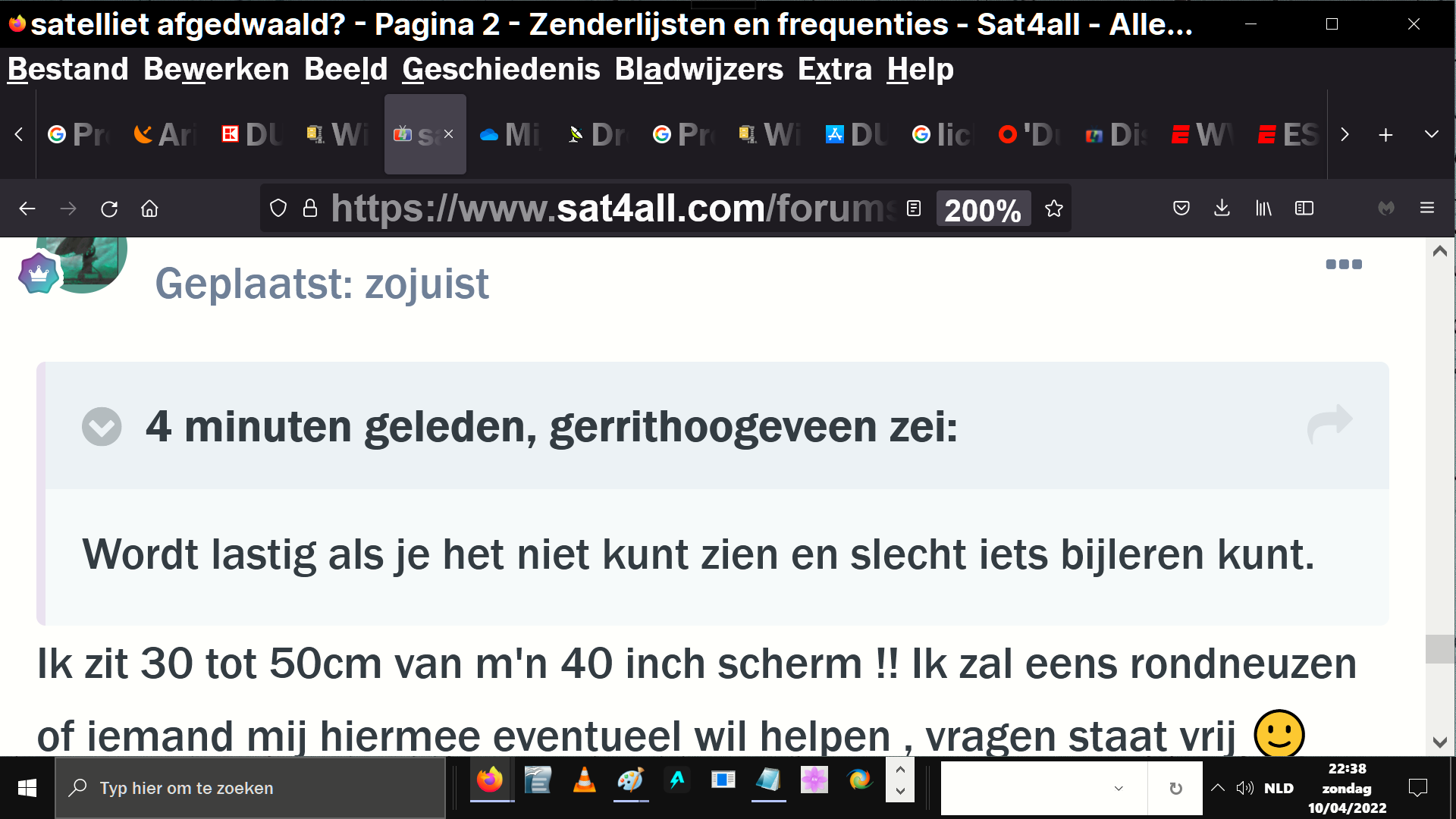

cookie monster Geplaatst: 10 april 2022 Geplaatst: 10 april 2022 (aangepast) 8 minuten geleden, gerrithoogeveen zei: Wordt lastig als je het niet kunt zien en slecht iets bijleren kunt. Ik zit 30 tot 50cm van m'n 40 inch scherm !! Ik zal eens rondneuzen of iemand mij hiermee eventueel wil helpen , vragen staat vrij 🙂 10 april 2022 aangepast door cookie monster C o o kie M o nster C U L'8'R WEIRDOGAToRS I was born once , as an invasion of the bodysnatchers , but the doctor did get a brain-attack !! my name: breedbandwurger 1967 casa CM: FTA DVB-S & FTA DVB-S2
Alex1970 Geplaatst: 10 april 2022 Geplaatst: 10 april 2022 Windows heeft toch een magnifier functie voor slechtzienden? Inhoudelijk kan ik wel helpen met Dreamset, dat programma is gesneden koek voor mij. Ik zou niet zomaar klakkeloos een complete setting van een ander in m'n ontvanger zetten. Je huidige (eigen) lijst ben je dan kwijt! Maar je kan Dreamset 2x openen: In de ene open je het bestand van de ander, in de andere lees je je ontvanger uit. Dan kopieer en plak je de zenderlijsten uit de ene in de andere en dat stuur je terug naar je ontvanger. Maar als het gaat om de Russische zenders op 14°W, dan moet je nog wel meer configureren in je ontvanger voordat de zenders zichtbaar worden. Dreambox DM920: 2x Triple tuner (2x DVB-S2X multistream + DVB-C/T2) OpenPLi 9 Xtrend ET10000: 1x DVB-S2, 2x DVB-C/T2, IPTV OpenPLi 9 VU+ Duo / Dreambox DM800 / TBS 5925 Channel Master 180cm offset: 39.0°E-37.6°W, Channel Master 120cm offset: 23.5°E-8°W SAB 97 schotel 45.1°E-60°E, 80cm vast: 28.2°E/23.5°E/19.2°E/13°E | DVB-T/DAB: VHFIII/UHF combi-antenne op zolder.
