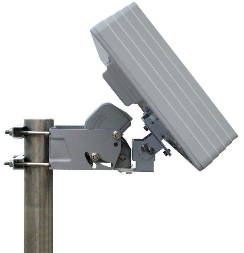

ROMAN Geplaatst: 19 april 2022 Delen Geplaatst: 19 april 2022 Mijn schoonzoon heeft behoefte aan een draaibare schotel. Het is in een eerder topic al aan bod gekomen: rotors zijn moeilijk te vinden. Hij heeft toch een HH90 kunnen kopen maar het blijkt een type te zijn waar je enkel een vlakschotel op kan monteren: Hij heeft voor zijn SAB schotel nood aan dit type: Voor zover ik kan zien zijn de beide motoren gelijk en heeft hij dus enkel behoefte aan het buisje in de plaats van de bevestiging van de vlakschotel. Weet iemand of dat te vinden is ? Of weet iemand of de vlakschotelbevestiging aan te passen is voor een offset schotel ? Link naar reactie Delen op andere sites Meer opties om te delen...

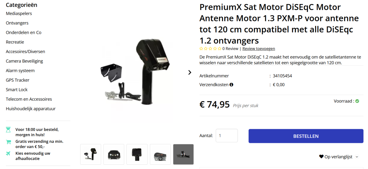

Sprietje Geplaatst: 16 juli Delen Geplaatst: 16 juli Gewoon in Nederland te koop: Link naar reactie Delen op andere sites Meer opties om te delen...
chris de boer Geplaatst: 16 juli Delen Geplaatst: 16 juli 53 minuten geleden, chris de boer zei: Hallo Roman, Bedankt voor je reactie!!1! Fijn voor jou dat de leverancier de rotor terugnam (er zijn nog aardige mensen) maar die zal de rotor wel niet meer hebben. In Brazilie is die nog te koop: erg duur en dan nog porto en .... BTW/accijns/invoerrechten en weet ik nog wat.... dat doe ik dus niet. In Duitsland enkele gevonden: enkel ophalen .... 300 to 700 km afstand .... eh.... Groet, Christiaan En.... die HH90 heeft gewoon een ingekorte draaibuis. Ga toch maar eens knutselen aan een oude "gewone" rotor, gezien de bout en moer door die draaibuis vlakbij de motorbehuizing op de foto. Als Selfsat iets wist te fabriceren moet dat een klusser toch ook lukken.... En, het houdt me van de straat, voor een lange, lange tijd. Link naar reactie Delen op andere sites Meer opties om te delen...
chris de boer Geplaatst: 16 juli Delen Geplaatst: 16 juli 43 minuten geleden, Sprietje zei: Gewoon in Nederland te koop: Link naar reactie Delen op andere sites Meer opties om te delen...
chris de boer Geplaatst: 16 juli Delen Geplaatst: 16 juli (aangepast) Hallo Sprietje, Ben niet zo thuis met forums/fora dus als je reactie voor mij was: bedankt, en dan te bedenken dat ik, nou zeker 12 jaren geleden, een hele doos met rotoren kocht voor 35€.... Trouwens, zo'n rotor benut ik nu al jaren maar aan de (te) lange "arm" van de selfsat 50cm; dat kiepert zo om 😉 Een paar (gratis) zware betonstenen op de voet doen wonderen. Afzagen is een optie en de oplossing van Selfsat aan de HH90 is toch wel een doordenkertje van formaat. Is mijn mening. Een afsluitdop van een fikse waterleiding, schroefgaten tappen etc. etc. Googlen dus. 16 juli aangepast door chris de boer gratis dus voor 0€ .... Link naar reactie Delen op andere sites Meer opties om te delen...
