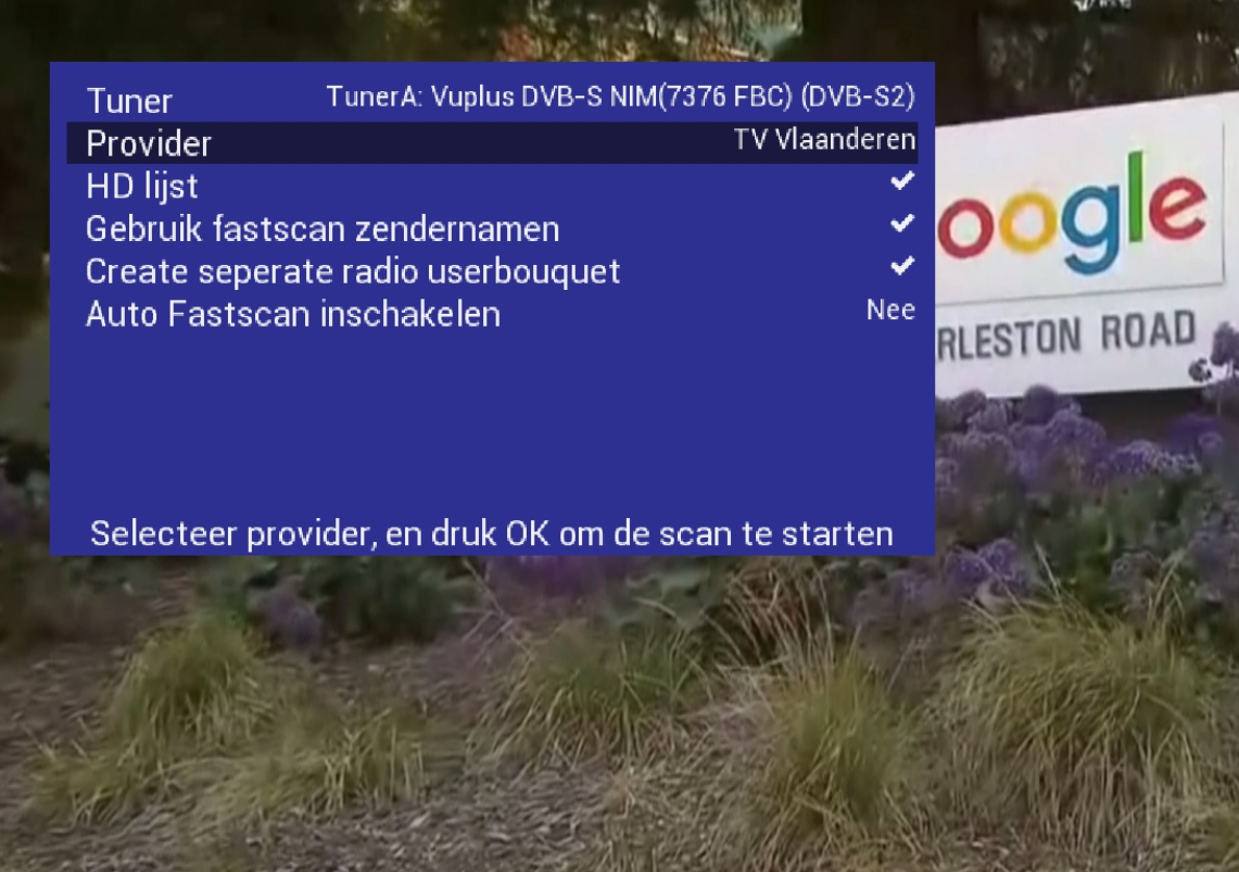

Er blijken ook 2 TVV providers te zijn, tvvlaanderen en TV Vlaanderen.
Alleen deze laatste werkt maar met alle zenders, van TVV en de vrije door elkaar. Ik heb het 2x geprobeerd.

Heb je wel als provider bij de fastscan TVV gekozen?
Bij een juist gebruik van de tvv fastscan staan alle zenders  van de ontvanger in de door TVV gewenste volgorde.
