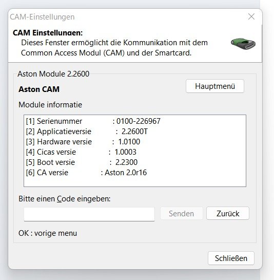

D-box Geplaatst: 8 september 2022 Delen Geplaatst: 8 september 2022 9 uren geleden, ceesv zei: Moeilijk op afstand te beoordelen. Softcams hebben ook software versies, wanneer jouw ci module niet de laatste software versie heeft kan dat problemen opleveren. Wat niet duidelijk is, of je een ontvangst of decodeer probleem hebt. Je zou met een werkende kaart eerst eens moeten bekijken of jouw ontvangst van de betreffende zenders in orde is. Ik heb zelf vroeger een Aston cam in gebruik gehad die op het laatst ook blokjes en andere decodeer problemen opleverde. Belangrijk is, dat de Aston cam tenminste software 2.23 en liefst 2.26 heeft. Updaten van de cam is een probleem, bijna niemand meer heeft nog de technologie en bestanden om de cam op te waarderen. Je kan kijken of de kaart bij iemand anders wel werkt, of zelf een ander ci module proberen, door op die manier te testen weet je waar de oorzaak ligt. Je zou ook een van de leden kunnen vragen je 2e kaart te testen, door die naar hun op te sturen. Chapeau @ceesv!! Allemaal goede adviezen. Nu over die Aston CI, ik draaide ook met 2.26 en dat werkte feilloos; CDS had mij echter bang gemaakt met de mededeling dat hij niet meer zou gaan werken. Toen kocht ik 3 "Wereldbol" CI's; vervolgens las ik een bericht op hun info pagina dat die CI's ook later niet meer bruikbaar zouden zijn. Dmv een omruilactie (met bijbetaling) heb ik toen 3 witte CI+ modules gekregen. Nog even over die Aston CI, toen ik in die winkel was om m te laten updaten zei die medewerker dat dat alleen maar kan met een specifieke ontvanger. Volgens mij was dat een Topfielt (maar dat weet ik niet meer zeker). ARRIS VIP 5202 voor KPN, voor satelliet: Ik werk met NanoXX 9800HD met een Lenson Heath 80cm Offset schotel, icm Scorpion Universal Quad Lnbf: Input=10.7-12.75GHz, Output=950-2150MHz, L.o.=9.75/10.6GHz, Conversion Gain: 60dB, Noise Figure: 0.1dB, Alles draaiende dmv USALS met een Stab Italia HH100 rotor. Link naar reactie Delen op andere sites Meer opties om te delen...

doubledutch Geplaatst: 10 september 2022 Delen Geplaatst: 10 september 2022 On 9/8/2022 at 8:43 AM, ceesv said: Moeilijk op afstand te beoordelen. Softcams hebben ook software versies, wanneer jouw ci module niet de laatste software versie heeft kan dat problemen opleveren. Wat niet duidelijk is, of je een ontvangst of decodeer probleem hebt. Je zou met een werkende kaart eerst eens moeten bekijken of jouw ontvangst van de betreffende zenders in orde is. Ik heb zelf vroeger een Aston cam in gebruik gehad die op het laatst ook blokjes en andere decodeer problemen opleverde. Belangrijk is, dat de Aston cam tenminste software 2.23 en liefst 2.26 heeft. Updaten van de cam is een probleem, bijna niemand meer heeft nog de technologie en bestanden om de cam op te waarderen. Je kan kijken of de kaart bij iemand anders wel werkt, of zelf een ander ci module proberen, door op die manier te testen weet je waar de oorzaak ligt. Je zou ook een van de leden kunnen vragen je 2e kaart te testen, door die naar hun op te sturen. Ik vermoed dat mijn Aston inderdaad wel de software versie 2.26 heeft (applicatieversie is 2.26, maar bootversie is 2.23). Kijken of de Cam bij iemand anders wel werkt is lastig: ik woon in het buitenland en ken hier niemand met een CD abonnement. Het is weliswaar voor mij niet bepaald een ramp dat ik de RTL zenders niet meer kan ontvangen, met uitzondering dan van de voetbslwedstrijden. Wat ik trouwens erg vreemd vind is dat Canal Digitaal leukweg meedeelt dat RTL programma's voortaan niet meer kunnen worden opgenomen. Een CD abonnement heeft die mogelijkheid toch altijd gehad (al vanaf het tijdperk van de videorecorder). En een uitleg waarom dit nu niet meer kan wordt niet eens gegeven, dat is toch erg onprofessioneel! Link naar reactie Delen op andere sites Meer opties om te delen...

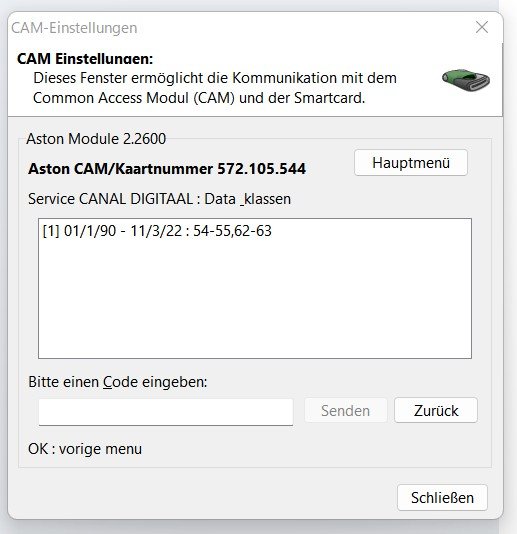

D-box Geplaatst: 10 september 2022 Delen Geplaatst: 10 september 2022 In het laatste scherm zie ik dat de einddatum 11/3/22 is, is al eerder vermeld: probeer nogmaals een heractivatie. ARRIS VIP 5202 voor KPN, voor satelliet: Ik werk met NanoXX 9800HD met een Lenson Heath 80cm Offset schotel, icm Scorpion Universal Quad Lnbf: Input=10.7-12.75GHz, Output=950-2150MHz, L.o.=9.75/10.6GHz, Conversion Gain: 60dB, Noise Figure: 0.1dB, Alles draaiende dmv USALS met een Stab Italia HH100 rotor. Link naar reactie Delen op andere sites Meer opties om te delen...
doubledutch Geplaatst: 10 september 2022 Delen Geplaatst: 10 september 2022 Ik heb de kaart nogmaals geheractiveerd en ziedaar: opeens ontvang ik de RTL zenders ook weer! Geen idee waarom het bij de eerste keer niet lukte. Hartelijk dank voor jullie hulp! Link naar reactie Delen op andere sites Meer opties om te delen...
