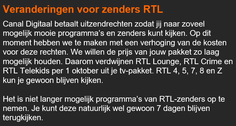

Moderator ceesv Geplaatst: 7 september 2022 Moderator Delen Geplaatst: 7 september 2022 3 minuten geleden, doubledutch zei: 23 uren geleden, ceesv zei: nee, ik heb bv wel de newsletter "dit mag je niet missen in september" ontvangen In die Nieuwsletter was het volgende te lezen. Gaat niet bestaat niet! 65" 4-K OLED, Vu+ Duo 4K SE BT, Vu+ Solo 4K, Rebox-8500, Rebox-8000, Wavefrontier T-90, Satlook Digital NIT, Megasat HD5 Combo Gebruik je een advertentie blocker? Maak dan een uitzondering voor onze website. Zonder advertentie (inkomsten) kan deze site niet voortbestaan. Link naar reactie Delen op andere sites Meer opties om te delen...

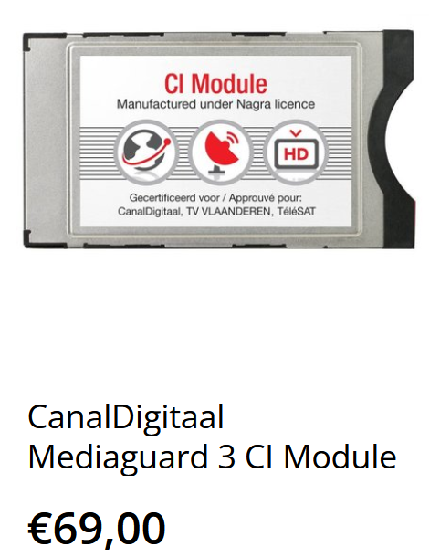

doubledutch Geplaatst: 8 september 2022 Delen Geplaatst: 8 september 2022 9 hours ago, ceesv said: Afhankelijk van je ontvanger de ingebouwde kaartlezer en een softcam gebruiken. Wil je een CI module gebruiken kan je een Canaldigitaal CI module overwegen. Link naar reactie Delen op andere sites Meer opties om te delen...

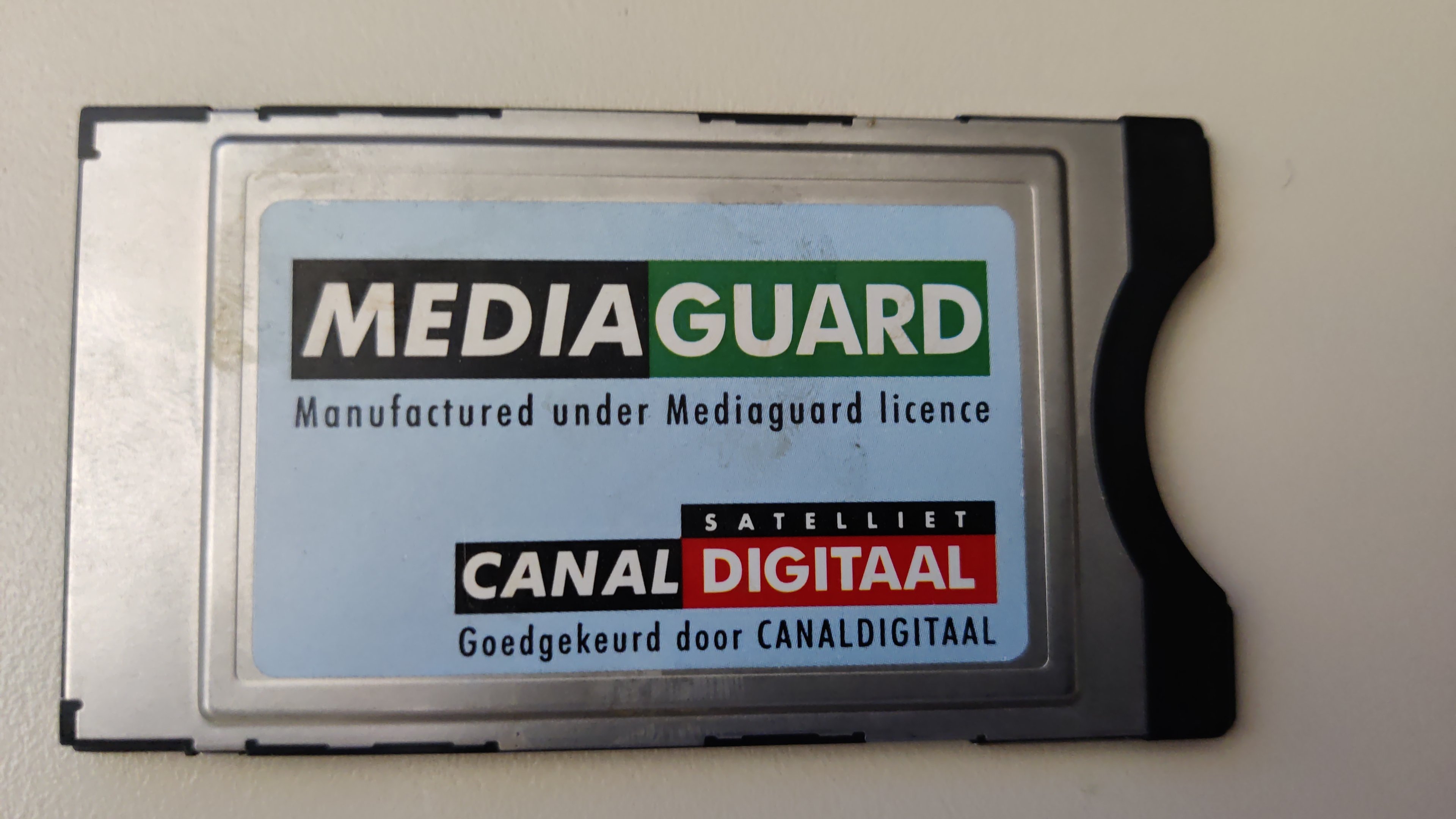

doubledutch Geplaatst: 8 september 2022 Delen Geplaatst: 8 september 2022 @ceesv: dank je wel voor de tip. Ik heb het overigens ook nog even geprobeerd met de Mediaguard (zie foto), die vermeldt dat-ie door Canal Digitaal is goedgekeurd. Maar ook daarmee heb ik het probleem dat ik de RTL zenders niet ontvang, alle andere van het Multiroom Rijk pakket wel. Dan zou die CAM dus ook net "end of life" moeten zijn. Of is die goedkeuring misschien intussen ingetrokken? Ik moet er wel bij zeggen dat ik deze tweede kaart met mijn PC gebruik: heb daarvoor een Technotrend S2S 3650 CI aangesloten, die al lang niet meer wordt gemaakt. Ik geloof zelfs dat die firma helemaal niet meer bestaat. Een softcam oplossing is hier dus niet mogelijk. Link naar reactie Delen op andere sites Meer opties om te delen...
Moderator ceesv Geplaatst: 8 september 2022 Moderator Delen Geplaatst: 8 september 2022 Moeilijk op afstand te beoordelen. Softcams hebben ook software versies, wanneer jouw ci module niet de laatste software versie heeft kan dat problemen opleveren. Wat niet duidelijk is, of je een ontvangst of decodeer probleem hebt. Je zou met een werkende kaart eerst eens moeten bekijken of jouw ontvangst van de betreffende zenders in orde is. Ik heb zelf vroeger een Aston cam in gebruik gehad die op het laatst ook blokjes en andere decodeer problemen opleverde. Belangrijk is, dat de Aston cam tenminste software 2.23 en liefst 2.26 heeft. Updaten van de cam is een probleem, bijna niemand meer heeft nog de technologie en bestanden om de cam op te waarderen. Je kan kijken of de kaart bij iemand anders wel werkt, of zelf een ander ci module proberen, door op die manier te testen weet je waar de oorzaak ligt. Je zou ook een van de leden kunnen vragen je 2e kaart te testen, door die naar hun op te sturen. Gaat niet bestaat niet! 65" 4-K OLED, Vu+ Duo 4K SE BT, Vu+ Solo 4K, Rebox-8500, Rebox-8000, Wavefrontier T-90, Satlook Digital NIT, Megasat HD5 Combo Gebruik je een advertentie blocker? Maak dan een uitzondering voor onze website. Zonder advertentie (inkomsten) kan deze site niet voortbestaan. Link naar reactie Delen op andere sites Meer opties om te delen...
Codx Geplaatst: 8 september 2022 Delen Geplaatst: 8 september 2022 3 uren geleden, doubledutch zei: Dan zou die CAM dus ook net "end of life" moeten zijn. Of is die goedkeuring misschien intussen ingetrokken? Die module wordt ook niet meer ondersteund. Schaf gewoon een andere module aan of gebruik een softcam indien mogelijk. SCHOTEL: 1,2 Mtr 50E-55W / 60cm Astra 19/23 / Airspy R2 SDR 24-1800 Mhz RECEIVERS: Dreambox 920 UHD/DM8000/800SE / VU+ Ultimo 4K Sat & Kabel & T2 / Rpi2 ADS-B FlightFeeder IPTV: KPN Glas (AoN) 1 Gbit & IPTV Arris VIP5202 / Android 4K IPTV box / Kodi & Netflix / 100+ TB Storage Link naar reactie Delen op andere sites Meer opties om te delen...
Miauw Geplaatst: 8 september 2022 Delen Geplaatst: 8 september 2022 3 uren geleden, doubledutch zei: @ceesv: dank je wel voor de tip. Ik heb het overigens ook nog even geprobeerd met de Mediaguard (zie foto), die vermeldt dat-ie door Canal Digitaal is goedgekeurd. Maar ook daarmee heb ik het probleem dat ik de RTL zenders niet ontvang, alle andere van het Multiroom Rijk pakket wel. Dan zou die CAM dus ook net "end of life" moeten zijn. Of is die goedkeuring misschien intussen ingetrokken? Ik moet er wel bij zeggen dat ik deze tweede kaart met mijn PC gebruik: heb daarvoor een Technotrend S2S 3650 CI aangesloten, die al lang niet meer wordt gemaakt. Ik geloof zelfs dat die firma helemaal niet meer bestaat. Een softcam oplossing is hier dus niet mogelijk. De module op de foto herken ik uit de Seca2 tijdperk, dat het nog werkt. Ga ik later invullen, de oude info klopte niet meer. Link naar reactie Delen op andere sites Meer opties om te delen...

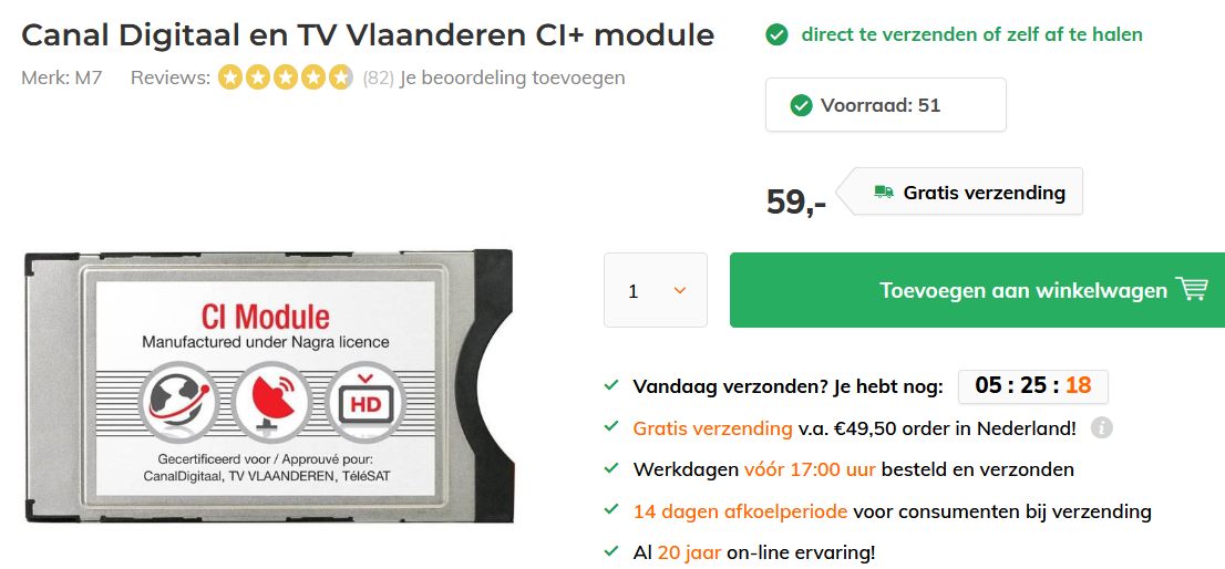

Sprietje Geplaatst: 8 september 2022 Delen Geplaatst: 8 september 2022 Het kan ook voor €59,- Link naar reactie Delen op andere sites Meer opties om te delen...
Mimisiku Geplaatst: 8 september 2022 Delen Geplaatst: 8 september 2022 3 uren geleden, doubledutch zei: Deze module doet als ik het goed heb alleen MPEG2 dus voor de huidige MPEG4 niet meer geschikt... Mocht je hem weg willen doen dan wil ik hem wel voor mijn museum... Raspberry Pi 3B+ Argolis Triple Reader Kaartserver + Smargo Vu+ Zero 4K DVB-S2X, Vu+ Zero 4K DVB-C/T2, DM525 Combo, DM920 UHD VU+Ultimo4K BTE, DM-Three UHD, Ziggo, HD+, TV-Vlaanderen, ORF, TiVuSAT, Fransat, SRG 5°W, 0.8°W, 4.8°E, 9°E, 13°E,19.2°E, 23.5°E, 28.2°E. Triax 88 en Wavefrontier Link naar reactie Delen op andere sites Meer opties om te delen...
