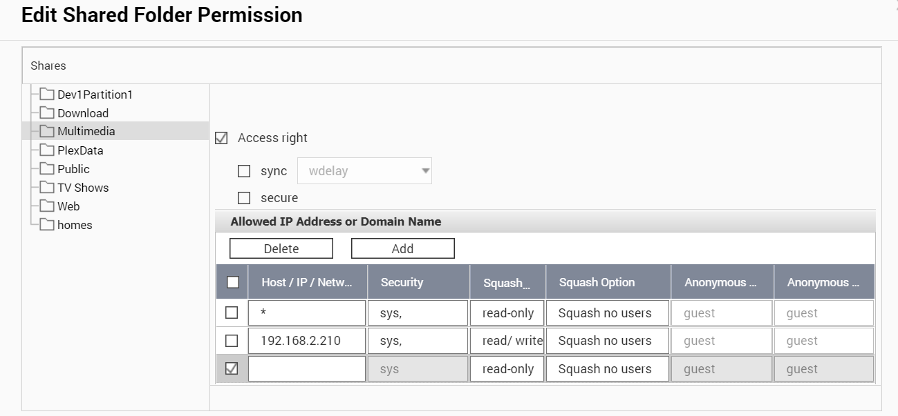

Tonskidutch Geplaatst: 7 december 2022 Geplaatst: 7 december 2022 Ik heb de NAS middels NFS gemount voor de IP-adressen van mijn receivers. Die is dus altijd read / write beschikbaar voor de Vu+. Hoe je moet mounten en de NFS moet delen op de QNAP NAS heb ik al eens een howto voor geschreven en de pdf moet je op sat4all kunnen vinden. Mi Corazón Campo
moonchild Geplaatst: 7 december 2022 Auteur Geplaatst: 7 december 2022 Dank aan @TonskiDutch , ook voor de tutorial https://www.sat4all.com/forums/topic/355614-qnap-nas-snel-inrichten-ook-voor-opnames/ Ik dacht zelf dat ik op dit punt al klaar was: Maar zonder dit heb je met een nfs mount dus geen schrijfrechten op de Qnap. Op een Fatbike zit je lekker als je last van aambeien en/of vaginale schimmel hebt VU+ Duo 4K SE BT met openpli 8.2
Tonskidutch Geplaatst: 8 december 2022 Geplaatst: 8 december 2022 Mooi dat je het hebt opgelost. Rechten en toestemmingen geven is altijd een belangrijk gegeven als je mount, ook bij Windows of linux pC's want voor je het weet zet je de deur wagenwijd open voor die hackers. Mi Corazón Campo
