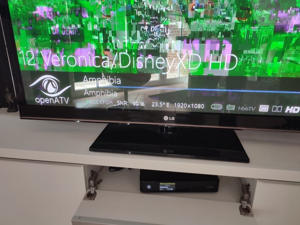

BFG Geplaatst: 10 mei 2022 Geplaatst: 10 mei 2022 Beste satellietexperts, ik weet dat er diverse triple lnb topics zijn, maar mijn probleem is iets anders: hier in Duitsland heb ik al jaren een schotel, mij verkocht als zijnde een Triax 80. Er staat alleen nergens Triax op, dus weet ik het niet zeker. De afmetingen zijn 71x79 cm. Afstand draagarm tot schotel op 40% van de hoogte is 55 cm. Midden feedhorn tot midden schotel is 57 cm. Daarop heb ik een CD Triple LNB (f/D 0,6), waarop 2 ontvangers zijn aangesloten: op de ene aansluiting een Homecast HS2100, op de andere sinds een half jaar een VU+ Uno 4k SE met OpenATV. Gemeten met een Xarius HD Easy meter heb ik op Astra 23,5 zo’n 78 signaal en 76 kwaliteit. Draaien (oost-west) of kantelen (noord-zuid) geeft geen hogere waarde. Skew heb ik op 12 gezet. Op mijn TV (met de VU) geven NPO, Veronica, Net5 etc. 92 signaal maar daarbij of helemaal geen beeld, of blokkerig/mozaïek beeld (zie foto’s in bijlage). Het vreemde daarbij is dat (bijna) alle RTL’s wel redelijk tot goed doorkomen, soms een klein beetje schitteren. Engeland en Duitsland geven op de TV tussen de 55 en 82 signaal en altijd goed beeld. Het vreemde is dat mijn schoonouders (op de Homecast aangesloten), overal beeld hebben! Nederlands, Duits of Engels, maakt niet uit. Maar de Homecast is geen HD ontvanger. Mijn voorgaande ontvanger was een SAB Sky en die gaf ook overal beeld op. Ik weet dat een triple LNB eigenlijk voor een 60cm schotel is, maar Sprietje heeft ooit een stuk geplaatst dat het op een 80cm schotel ook moet lukken, maar dat het lastiger afstellen is. Hier bij mij –net over de grens bij Emmer-Compascuum- heb ik zeker voor Engeland denk ik wel die 80cm nodig (gezien de footprint van Astra 2). Kan het zijn dat de VU ongevoeliger is qua tuner? Ik hoop dat jullie mij een oplossingsrichting kunnen aangeven, waarbij ik hoop dat ik niet een andere ontvanger hoef aan te schaffen. (ik heb namelijk 2 VU+-en ….). Bij voorbaat mijn dank voor elk idee of suggestie! Groeten, BFG NB In het bijgevoegde document heb ik wat foto’s van mijn schotel, Dishpointer info en foto’s van de signaalsterkte op mijn TV geplakt omdat het dan allemaal bij elkaar is. Willen jullie echte foto’s of meer info dan hoor ik het graag. Astra-3B-schotelfoto's-tv-schermen.docx

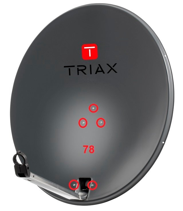

Sprietje Geplaatst: 10 mei 2022 Geplaatst: 10 mei 2022 De schotel is een Triax 78 die dezelfde schotelmaat heeft dan de huidige Triax 80. Dat zie ik aan de 5 bevestigingsschroeven die alleen op de Triax 78 gebruikt worden en daarop is een triple-lnb goed bruikbaar. Wel moet het uitrichten heel precies gebeuren omdat anders de Astra 19,2 of de Astra 28,2 te weinig signaal krijgen. De skew van 12° voor de triple-lnb is in orde. Vreemd dat je met een prima signaal van 92% SNR blokvorming krijgt. Zet hem eens op de zender "CD Info & Nieuws" op positie 44, heb je dan ook blokvorming?

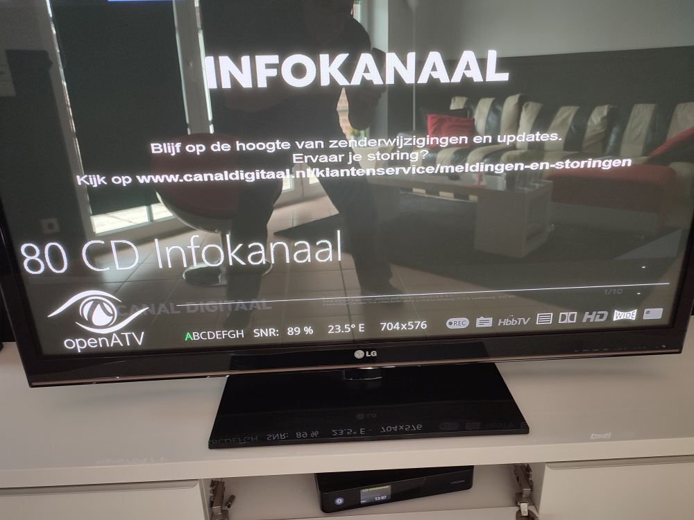

BFG Geplaatst: 10 mei 2022 Auteur Geplaatst: 10 mei 2022 Dank je wel voor je reactie! CD Info is prima, gewisseld naar Veronica en zie (bijlagen).
Sprietje Geplaatst: 10 mei 2022 Geplaatst: 10 mei 2022 CD Info & Nieuws is ongecodeerd en daar heb je dus geen problemen mee. Dan lijkt het er op dat de blokvorming iets met het decoderen te maken heeft. Het was al vreemd om met 90% SNR blokvorming te hebben wegens slecht signaal.
