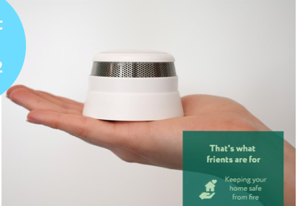

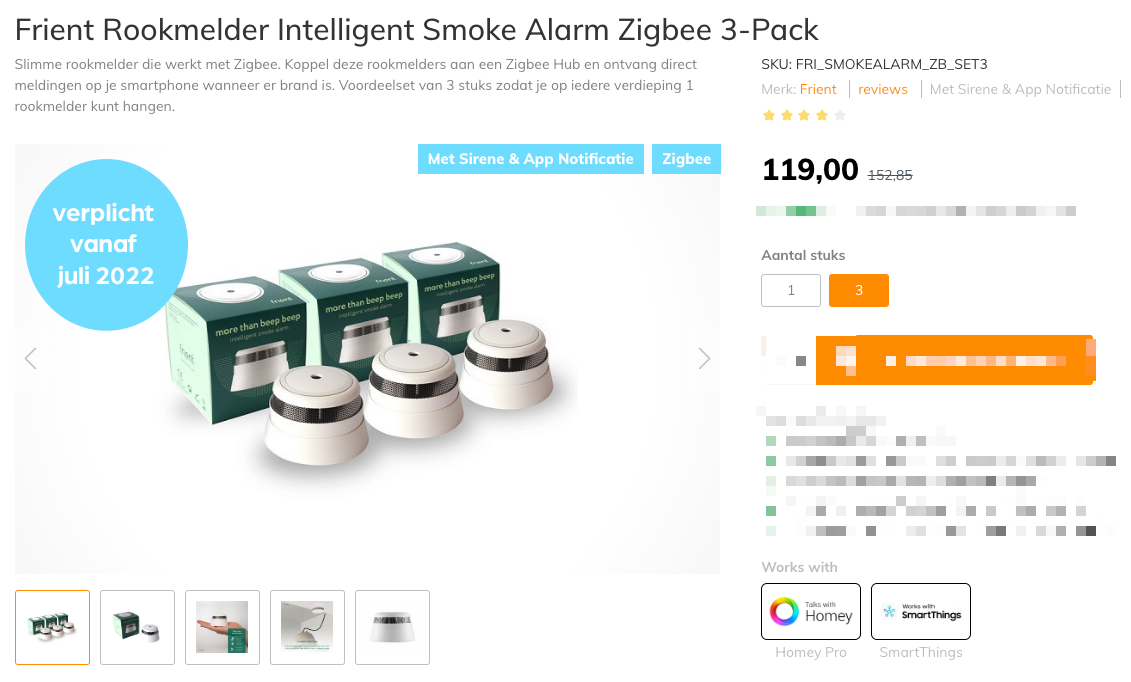

Beheerder Michel Geplaatst: 8 april 2023 Beheerder Geplaatst: 8 april 2023 Ik heb onlangs deze gekocht (3 stuks) en ben er uitermate tevreden mee. Middels zigbee connected met Home Assistant zodat als er beneden een rookmelder afgaat, je dat boven ook goed hoort. Ze zijn ook waanzinnig klein. Meer info: Develco SMSZB-120 control via MQTT | Zigbee2MQTT Gebruik je een advertentie blocker? Sluit onze website dan uit. Zonder advertenties kan deze site niet voortbestaan.
