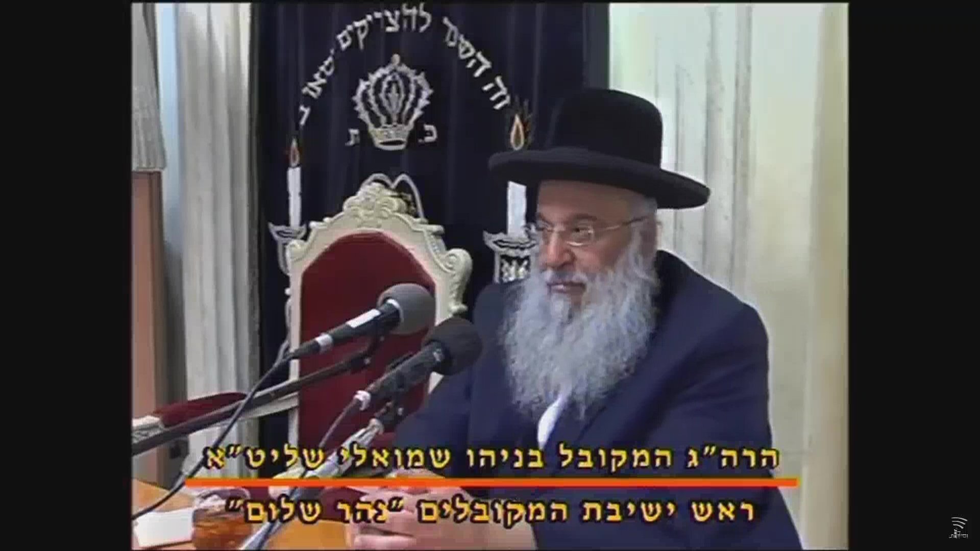

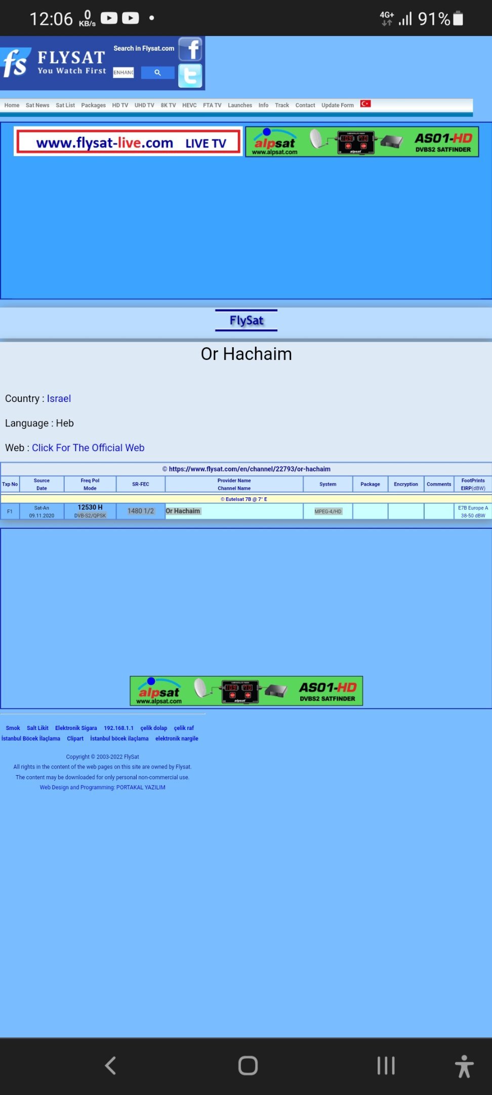

Gökhan Tasgin Geplaatst: 14 juni 2022 Geplaatst: 14 juni 2022 (aangepast) Hoi leden, na een handmatige satellite scan op Eutelsat 7 (7 graden oost) heb ik deze tp ontvangen 12530 H 1480 1/2 maar de beeld is zwart en er is geen geluid. De zender heet bij mij "satview" volgens Flysat zal het zender Or Hachaim moeten heten en het is een fta hd zender. Zie foto. Ontvangen jullie deze tp goed willen jullie dat even nakijken?? Groetjes. 15 juni 2022 aangepast door ceesv Titel aangepast

de vrije fries Geplaatst: 14 juni 2022 Geplaatst: 14 juni 2022 de man met de tulband is weer aan het uitzenden groeten uit het vrije friesland deskundigheid door ervaring
Oplossing Satfeeds-DX Geplaatst: 14 juni 2022 Oplossing Geplaatst: 14 juni 2022 14 minuten geleden, de vrije fries zei: de man met de tulband is weer aan het uitzenden Geen tulband, maar grote zwarte hoed! @Gökhan Tasgin De zender wordt ingelezen als "satview" (Or Hachaim) Hier in België op een Triax 88 cm signaal 93% en kwaliteit 30% Zwak, maar stabiel beeld. De zender is reeds meerdere jaren op deze satelliet. Edision Piccollo Benelux Edition en VU+ Zero 4K Cahors Big Bisat : 19,2°E, 23,5°E, 36°E, 39°E, 46°E, 52,5°E Triax 88 cm: 13°E, 1,9°E Triax 64 cm: 42°E Triax 78 cm: 8°W Maximum E-85: 28,2°E, 21,5°E, 16°E, 10°E, 5°E, 1°W, 5°W Maximum E-85: 14°W, 22°W, 30°W Visiosat 90 cm: basis 7°E die draaibaar is van 70,5°E tot 45°W DVBT-TNT DAB+
Eduard07 Geplaatst: 14 juni 2022 Geplaatst: 14 juni 2022 (aangepast) Gewoon een (religieuze) rabbi hoed, want deze spreker is een (Joodse) rabbijn. 14 juni 2022 aangepast door Eduard07 Vu+ Duo2 + PLi 4.0 + Fuba DAA110 + Stab 120Vu+Solo2 + Fuba DAA 850 + multifeed met 2 twin Alps + 1 quattro Alps + 1 twin MTI + PLi 4.0

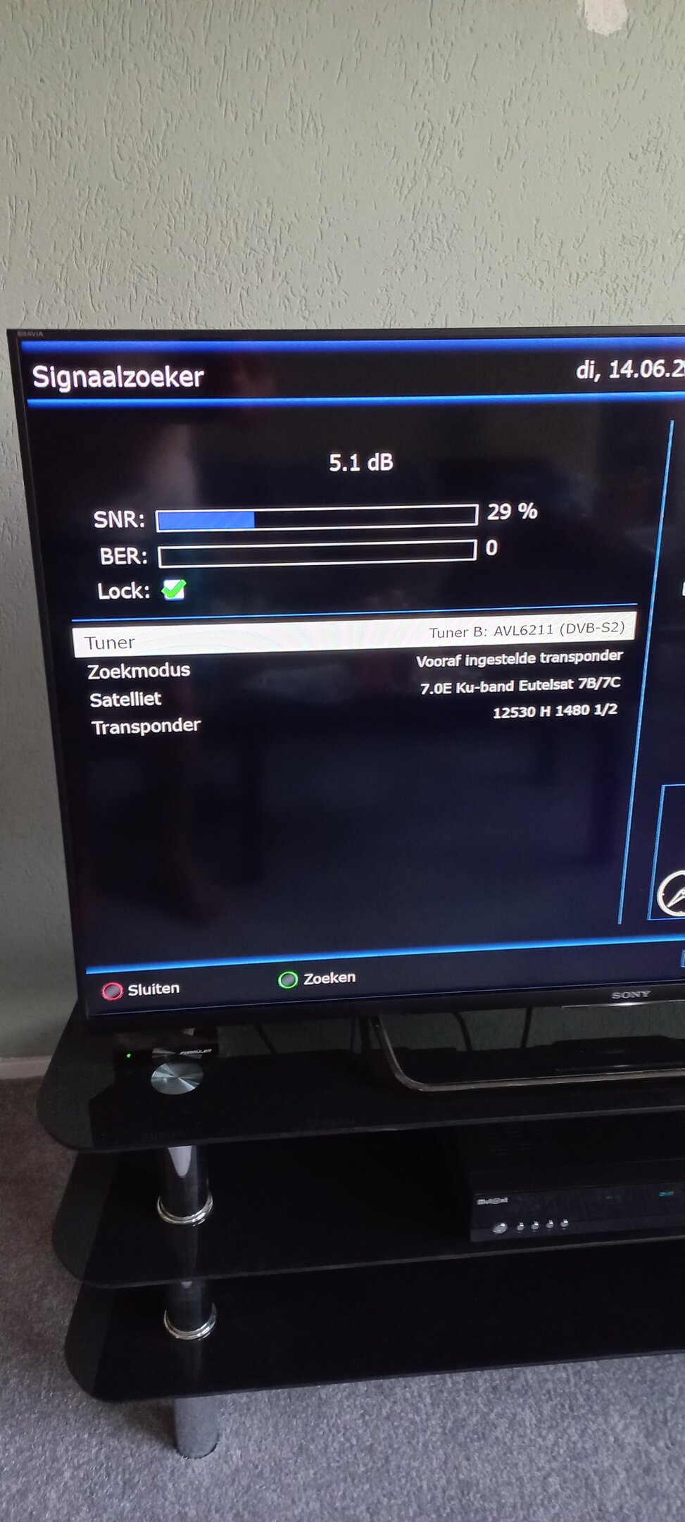

Gökhan Tasgin Geplaatst: 14 juni 2022 Auteur Geplaatst: 14 juni 2022 (aangepast) 32 minuten geleden, Satfeeds-DX zei: Geen tulband, maar grote zwarte hoed! @Gökhan Tasgin De zender wordt ingelezen als "satview" (Or Hachaim) Hier in België op een Triax 88 cm signaal 93% en kwaliteit 30% Zwak, maar stabiel beeld. De zender is reeds meerdere jaren op deze satelliet. Ik krijg nog steeds geen beeld te zien en hoor geen geluid mijn schotel sab 120cm met matig zicht op zuidelijke satelliten. Mijn 2e lnb is gericht op 7 graden oost, stabiele 29% signaal op dit tp . Valt mij wel op dat mijn Mutant vrij lang doet met het laden van deze tp. Wel heb ik een lock op de tp. Meer dan 10 sec op 0% signaal en dan bouwt het op gaat het langzaam naar 29%. Kan het zijn dat mijn Mutant met dit soort tp's moeite heeft?? Het is voor het eerst dat ik zulke lage symbolrate tp's ontvang met mijn Mutant hd2400. 14 juni 2022 aangepast door Gökhan Tasgin

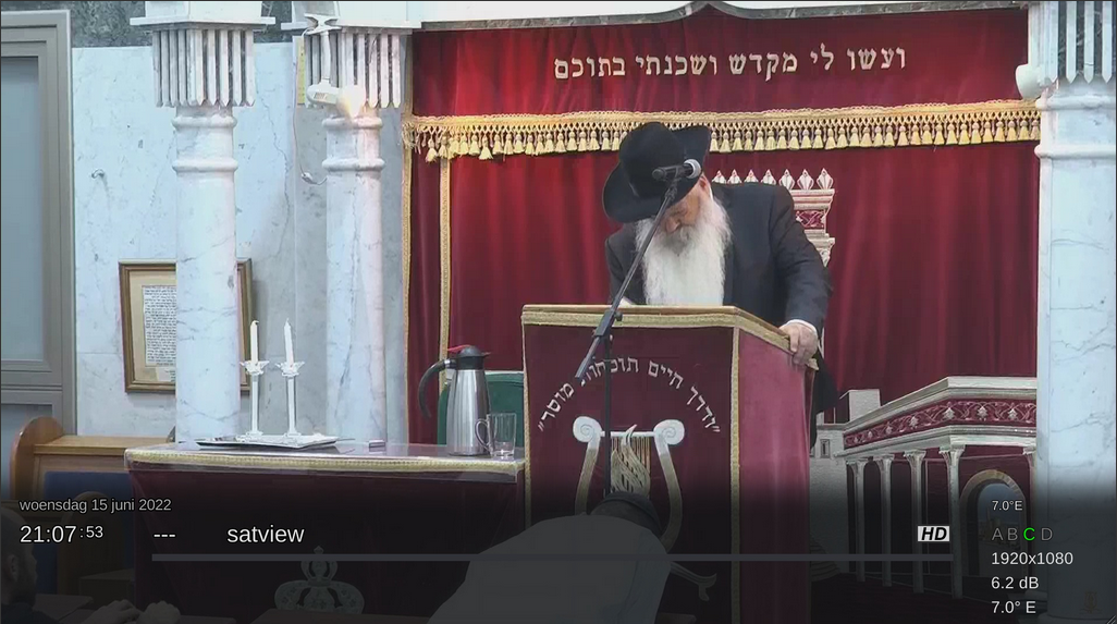

Alex1970 Geplaatst: 14 juni 2022 Geplaatst: 14 juni 2022 8 uren geleden, Gökhan Tasgin zei: Oke... vreemd.. zal wel aan mij liggen maar waarom zal je een zender alleen maar voor 3 uur uitzenden?? Alex maar heet de zender bij jou ook satview dan? Ja, waarschijnlijk is dat een standaardnaam in de uitzendapparatuur, ik heb hem op andere transponders ook wel eens gezien, of Ericsoon, of andberg, of Service-1 enz. Ik heb overigens ook geen beeld, ook niet op de PC in VLC. Wat ik tot nu toe gemerkt heb als je reciver geen lage symbolrates aankan (meestal <1000), dan kan je de zender niet inscannen en dat is jou wel gelukt. Dreambox DM920: 2x Triple tuner (2x DVB-S2X multistream + DVB-C/T2) OpenPLi 9 Xtrend ET10000: 1x DVB-S2, 2x DVB-C/T2, IPTV OpenPLi 9 VU+ Duo / Dreambox DM800 / TBS 5925 Channel Master 180cm offset: 39.0°E-37.6°W, Channel Master 120cm offset: 23.5°E-8°W SAB 97 schotel 45.1°E-60°E, 80cm vast: 28.2°E/23.5°E/19.2°E/13°E | DVB-T/DAB: VHFIII/UHF combi-antenne op zolder.

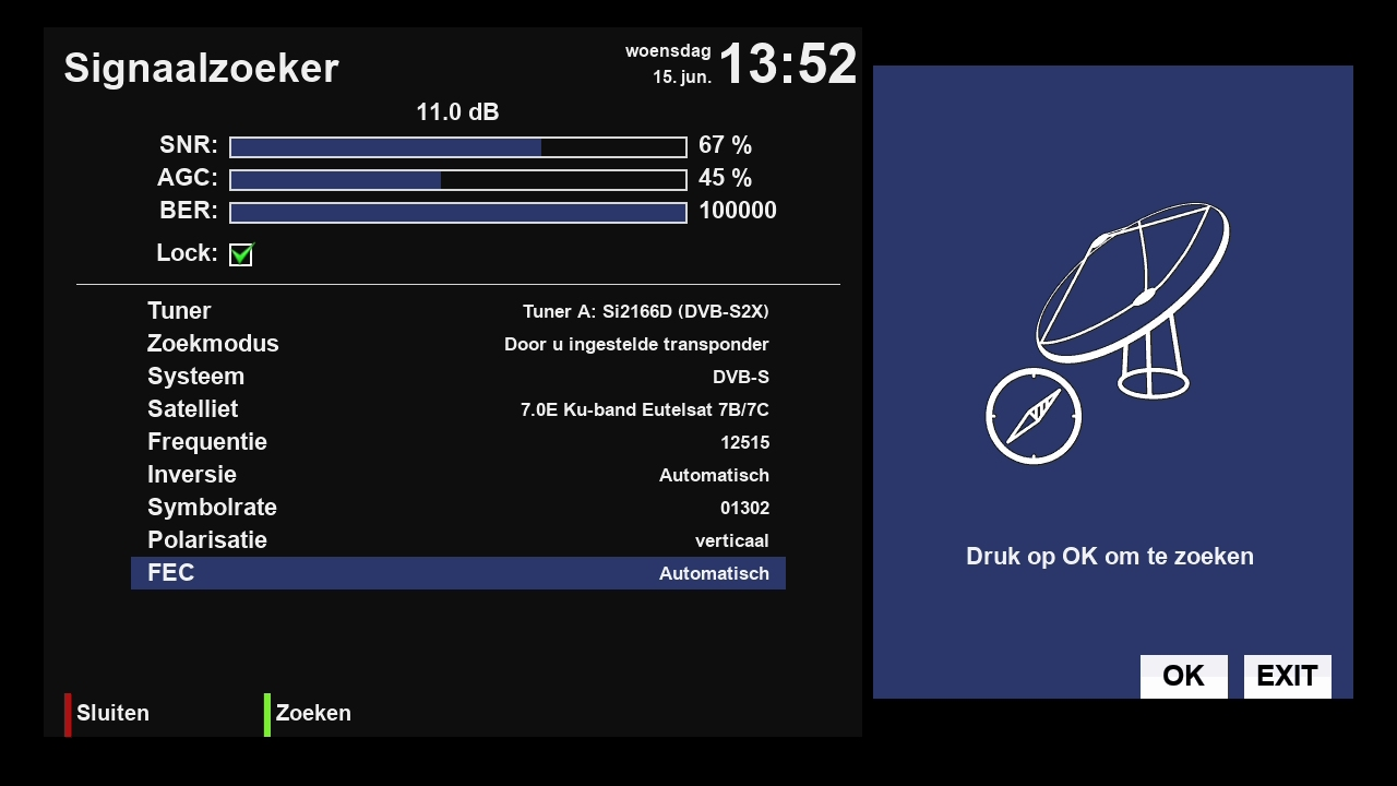

Alex1970 Geplaatst: 15 juni 2022 Geplaatst: 15 juni 2022 (aangepast) Nee, ik heb niet gezegd dat je door de lage symbolrate geen beeld en geluid hebt. Ik denk ook niet dat dat de oorzaak is. Ik had gisteravond ook geen beeld en geluid (rond 22:00), en mijn Dreambox kan hele lage symbolrates aan (laagste tot nu toe 128). Jouw Mut@nt kan deze symbolrate aan, anders had je 'm niet kunnen scannen. Misschien was de rabbijn al eerder gestopt met uitzenden, alhoewel ik wel een variabele bitrate had op zowel beeld als geluid. 15 juni 2022 aangepast door Alex1970 Dreambox DM920: 2x Triple tuner (2x DVB-S2X multistream + DVB-C/T2) OpenPLi 9 Xtrend ET10000: 1x DVB-S2, 2x DVB-C/T2, IPTV OpenPLi 9 VU+ Duo / Dreambox DM800 / TBS 5925 Channel Master 180cm offset: 39.0°E-37.6°W, Channel Master 120cm offset: 23.5°E-8°W SAB 97 schotel 45.1°E-60°E, 80cm vast: 28.2°E/23.5°E/19.2°E/13°E | DVB-T/DAB: VHFIII/UHF combi-antenne op zolder.

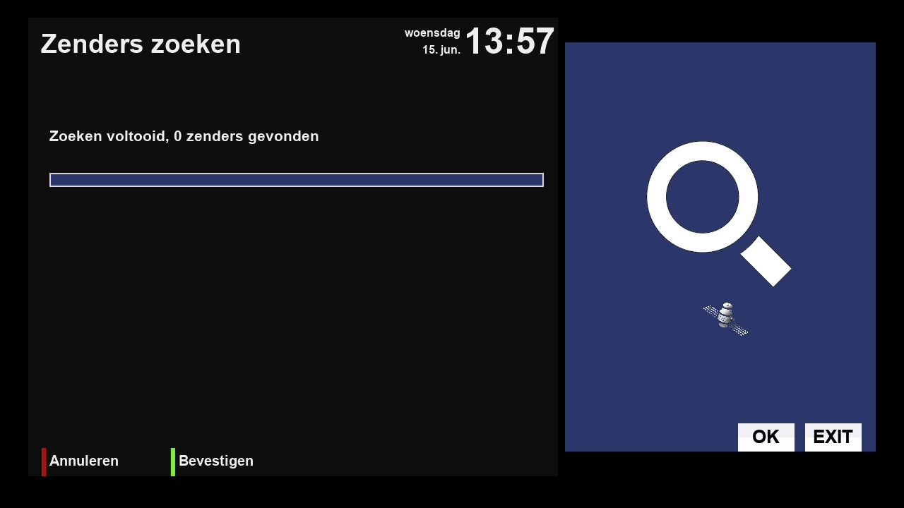

Gökhan Tasgin Geplaatst: 15 juni 2022 Auteur Geplaatst: 15 juni 2022 Hmm dat zal ook kunnen dat de İsrailieër eerder is gestopt met uitzenden. @Satfeeds-DX vraagje om hoelaat had jij beeld op deze zender weet je dat zo nog?? Waarschijnlijk Alex heb jij veel later naar deze zender gekeken dan Satfeeds dx. Deze tp kan mijn Mut@nt aan maar zal die nog lagere symbolrate aan kunnen?? Omdat uit te testen ga ik mijn 2e lnb schuiven naar 23,5 °C /E (Astra 3) daar zitten paar laag symbol tp in de Europe Beam kijken of ik ze kan inscannen en beeld heb. Btw Alex, met signaalzoeker heb ik op 7°C /E een tp gevonden met Poolse Radio zenders met DAB+ audio. Ik kon ze niet inscannen want mijn Mutant kan niet overweg met dab audio. Dus wordt het niet togevoegd aan de zenderlijst. Tja het is ook een box van late 2014 dus normaal dat die het niet aan kan. Maar mischien kan jou dreambox het wel aan?? Jaa de Dreambox is een beest machine! Beeldkwaliteit is utimatum! En tot zeer laag symbolrate kunnen inscannen pracht apparaat. Ben ook van om een dreambox te kopen na mijn Mutant. Waar lk me wel aan erger is dat ze geen audio aansluiting hebben op hun boxen! Kan ik mijn mooie externe speakers niet erop aansluiten.. denk ik van tjonge jonge zulke mooie box maken en niet audio aansluitingen erop maken..
cookie monster Geplaatst: 15 juni 2022 Geplaatst: 15 juni 2022 (aangepast) 2 uren geleden, Gökhan Tasgin zei: Btw Alex, met signaalzoeker heb ik op 7°C /E een tp gevonden met Poolse Radio zenders met DAB+ audio. Ik kon ze niet inscannen want mijn Mutant kan niet overweg met dab audio. Ik heb het hier ook eens gecheckt op de Octagon SF8008 , en geen zenders !! 15 juni 2022 aangepast door cookie monster C o o kie M o nster C U L'8'R WEIRDOGAToRS I was born once , as an invasion of the bodysnatchers , but the doctor did get a brain-attack !! my name: breedbandwurger 1967 casa CM: FTA DVB-S & FTA DVB-S2
Satfeeds-DX Geplaatst: 15 juni 2022 Geplaatst: 15 juni 2022 5 uren geleden, Gökhan Tasgin zei: @Satfeeds-DX vraagje om hoelaat had jij beeld op deze zender weet je dat zo nog?? Gisteravond na 20 uur Edision Piccollo Benelux Edition en VU+ Zero 4K Cahors Big Bisat : 19,2°E, 23,5°E, 36°E, 39°E, 46°E, 52,5°E Triax 88 cm: 13°E, 1,9°E Triax 64 cm: 42°E Triax 78 cm: 8°W Maximum E-85: 28,2°E, 21,5°E, 16°E, 10°E, 5°E, 1°W, 5°W Maximum E-85: 14°W, 22°W, 30°W Visiosat 90 cm: basis 7°E die draaibaar is van 70,5°E tot 45°W DVBT-TNT DAB+
Alex1970 Geplaatst: 15 juni 2022 Geplaatst: 15 juni 2022 9 uren geleden, Gökhan Tasgin zei: Hmm dat zal ook kunnen dat de İsrailieër eerder is gestopt met uitzenden. Waarschijnlijk wel, ik heb nu wel beeld. Dreambox DM920: 2x Triple tuner (2x DVB-S2X multistream + DVB-C/T2) OpenPLi 9 Xtrend ET10000: 1x DVB-S2, 2x DVB-C/T2, IPTV OpenPLi 9 VU+ Duo / Dreambox DM800 / TBS 5925 Channel Master 180cm offset: 39.0°E-37.6°W, Channel Master 120cm offset: 23.5°E-8°W SAB 97 schotel 45.1°E-60°E, 80cm vast: 28.2°E/23.5°E/19.2°E/13°E | DVB-T/DAB: VHFIII/UHF combi-antenne op zolder.
