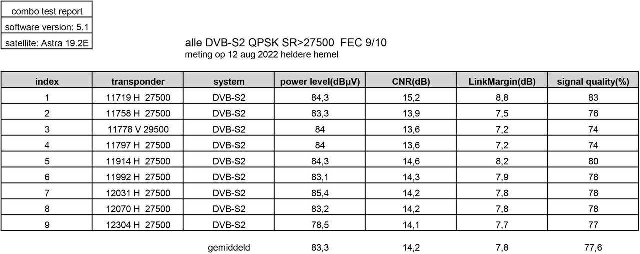

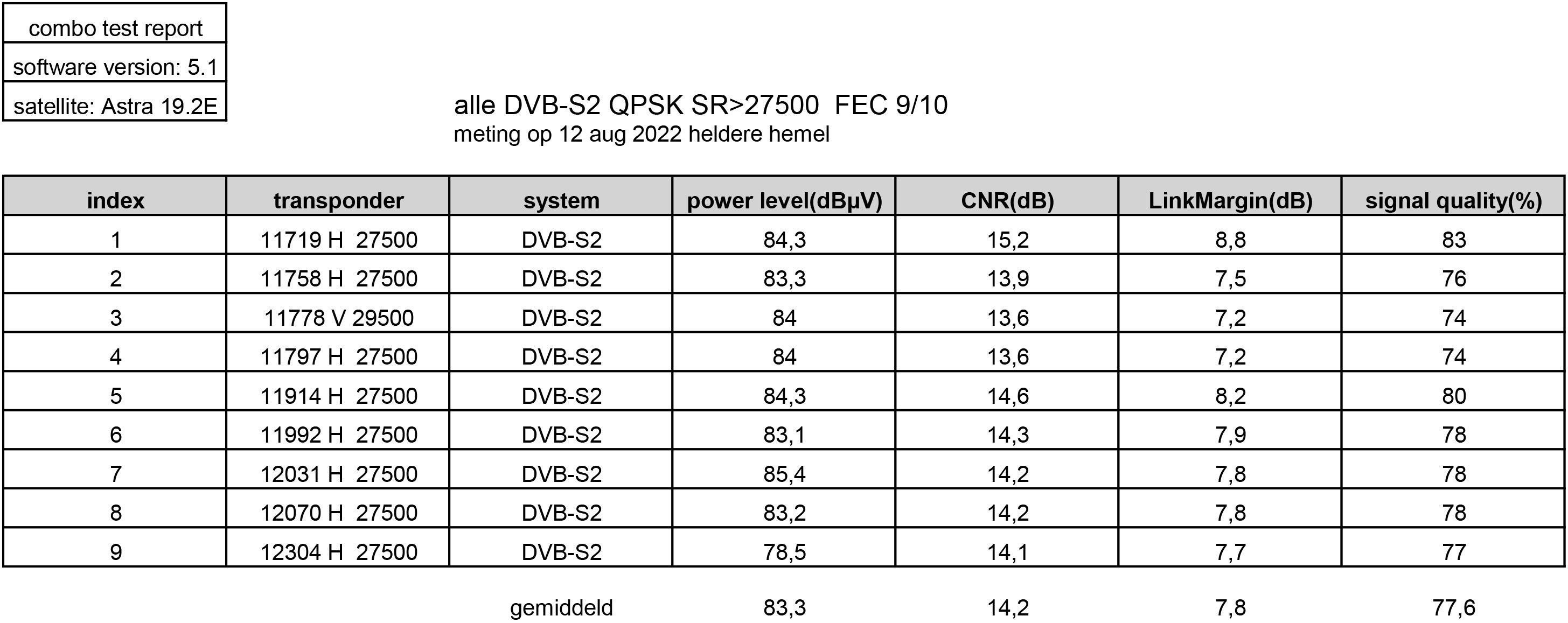

Old Satterhand Geplaatst: 12 augustus 2022 Geplaatst: 12 augustus 2022 19 uren geleden, ronny forgeron zei: Wat me hier in Oostenrijk opvalt bij BVN, bij slecht weer, onweersbuien en zo, valt BVN op 19g als eerste weg, dan alle NL zenders op 23.5g. Meeste Astra 19 zenders blijven dan gewoon te ontvangen... Welke ontvanger heb je? Welke waarde geeft deze voor de kwaliteit van de ontvangst op deze transponder? 15 uren geleden, ronny forgeron zei: Alle Duitse hd zenders blijven te ontvangen, schotel is groot en geen bomen... Welke HD zenders? En hoe groot is je schotel? 14 uren geleden, Sprietje zei: Ik zou zeggen, maak het kenbaar bij BVN, zie: https://www.bvn.tv/contact/ Voor dat je dat doet, check eerst of dat je de andere 8 transponders (S2 QPSK 9/10) met dezelfde (lage?) kwaliteit binnen krijgt. In dat geval is er iets mis met de afstelling van de schotel of is er een defect aan je LNB of ontvanger. Als je wilt weten welke zenders je moet kiezen dan raadpleeg je LyngSat BVN zit op 11778V, die lijkt wel wat zwakker , maar het is maar 0,6 dB zwakker dan het gemiddelde van de andere transponders. Link Margin kun je lezen als regenreserve. 1

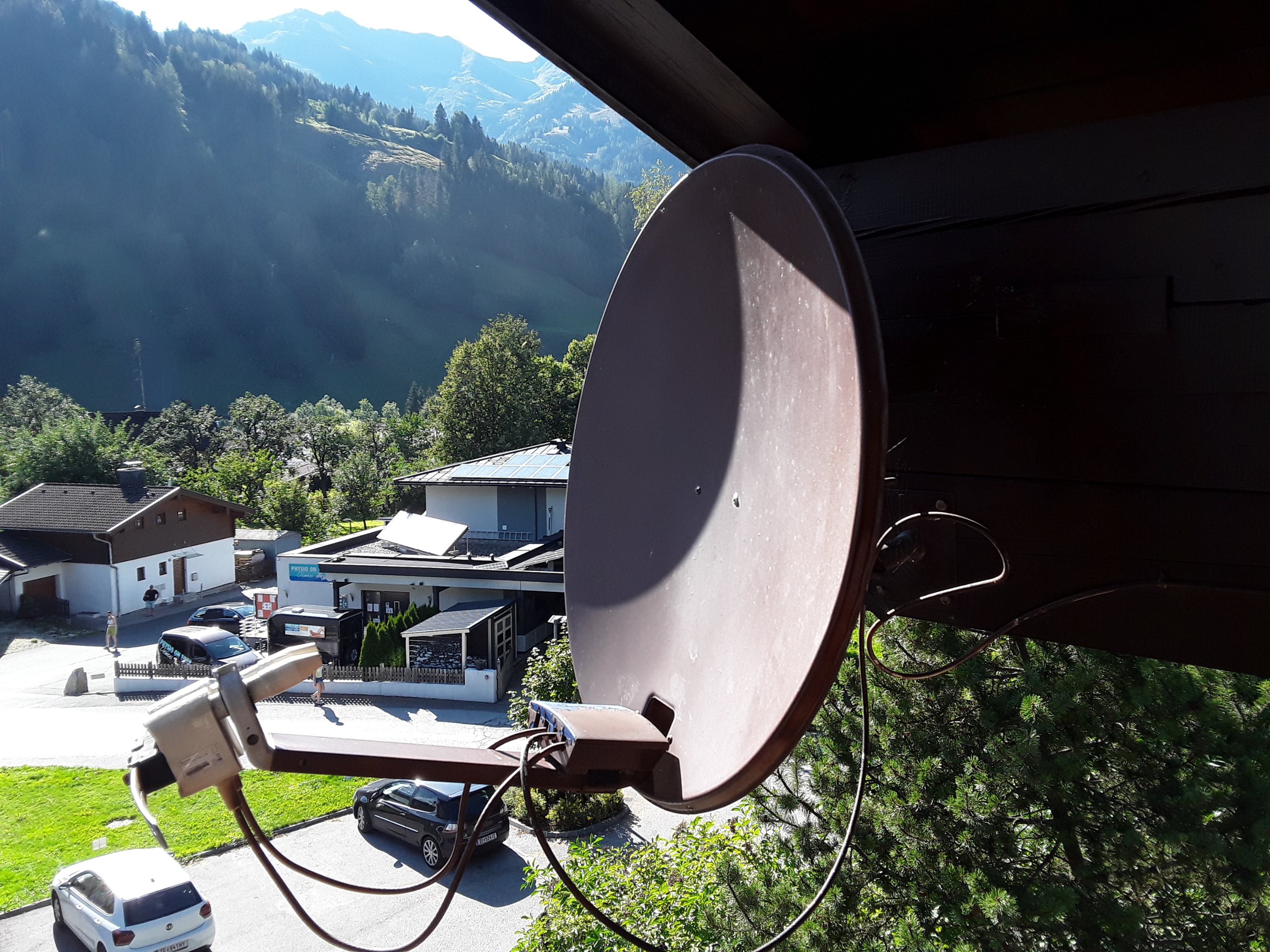

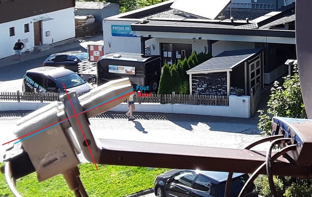

Frans B Geplaatst: 14 augustus 2022 Geplaatst: 14 augustus 2022 De LNB's zitten in ieder geval niet juist in de houder. een beetje scheef naar boven, waardoor niet het juiste middelpunt van de schotel wordt gehaald. Tevens zit de diseqc fout, waardoor er water in kan komen. Als idd het dak een probleem is, zou je de montagebeugel 180 graden kunnen draaien, zodat de schotel lager komt. Tevens kan je beter normale LNB's nemen, niet met die slanke hals. Of een Duo LNB. System Administrator (niet van deze site)
Old Satterhand Geplaatst: 14 augustus 2022 Geplaatst: 14 augustus 2022 1 uur geleden, ronny forgeron zei: vroeg me alleen af waarom BVN zo slecht is sinds de nieuwe transponder op Astra 19 Naar mijn mening is die alleen maar sterker geworden, als je bedoelt na de verhuizing van de 13E (hotbird). Mijn metingen lijken dat ook te bevestigen. Ik weet niet waarom jij er zo'n moeite mee hebt. Deze transponder 11778 V op de Astra 1 heeft een ruime regenreserve, beter dan de Astra 3 transponders van CDN. De door jou gebruikte LNB's (Inverto Multiconnect) hebben bij droog weer een zeer goede versterking, maar helaas zijn ze zeer gevoelig voor vocht. Een flinke regenbui kan de ontvangst zeer nadelig beïnvloeden. Je kunt een regenkapje improviseren. Misschien helpt dat en anders eens kijken naar een andere oplossing, ik zou voor de Duo LNB van CDN gaan, ze worden nog steeds aangeboden op hun site. Die is voor een 64 cm schotel, maar jouw schotel lijkt mij niet veel groter. 1 uur geleden, ronny forgeron zei: Ned 1 is altijd lager in quality dan Ned 2 en ook eerder weg bij onweer. Deze zenders zitten weliswaar op verschillenden transponders, maar zijn even sterk, dus ook hier is er werk aan de winkel.
Eduard07 Geplaatst: 14 augustus 2022 Geplaatst: 14 augustus 2022 Je bedoelt waarschijnlijk: brandpunt. Het signaal kan mogelijk inderdaad wat worden verbeterd door de houder wat meer te schuiven naar het midden van de lnb-hals. (Dunne lnb's zijn inderdaad niet de meest stabiele, maar soms noodzakelijk in de houder als posities van satellieten die je wilt ontvangen, pal naast elkaar liggen.) Vu+ Duo2 + PLi 4.0 + Fuba DAA110 + Stab 120Vu+Solo2 + Fuba DAA 850 + multifeed met 2 twin Alps + 1 quattro Alps + 1 twin MTI + PLi 4.0

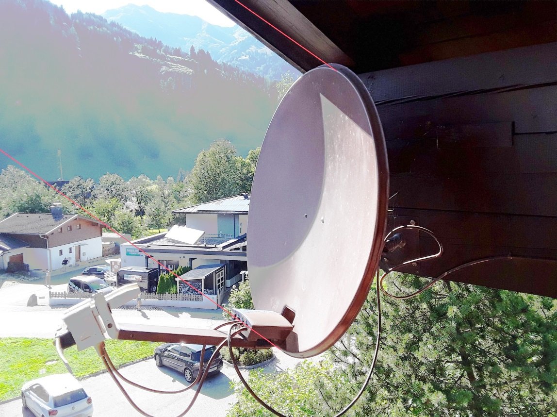

Sprietje Geplaatst: 14 augustus 2022 Geplaatst: 14 augustus 2022 De schotel is een Triax 64. Bij deze schotel is wel het een en ander mis. Zoals al geschreven staan de lnb's niet recht in de lnb-houder gemonteerd maar schuin omhoog. Ook staan de lnb's veel te ver naar voren. Ook heb je de diseqc-switch op de lnb-arm gemonteerd die redelijk schuin omhoog loopt, dus de regen kan zo in de aansluitingen lopen en dat bevordert het signaal natuurlijk niet. Een ander probleem is dat de schotel te veel onder het dak hangt. De elevatie in Oostenrijk voor de Astra 19,2 is rond de 35°, zie de rode strepen op de foto. Hiermee bestaat de kans dat je op het bovenste deel van de schotel geen signaal ontvangt. Welke dingen kun je doen: Ik zou de 2 losse lnb's vervangen door een duo-lnb. Als je aan 1 aansluiting genoeg hebt zou ik voor deze gaan, zie afbeelding. Dan kun je de diseqc-switch ook weg laten. Verder zou ik de schotel iets lager zetten. Hij zit gemonteerd op een hoekmuurbeugel waarvan de verticale buis omhoog staat. Draai de hoekmuurbeugel om zodat de verticale buis omlaag staat. Dan komt de schotel al snel 25cm lager te staan.
