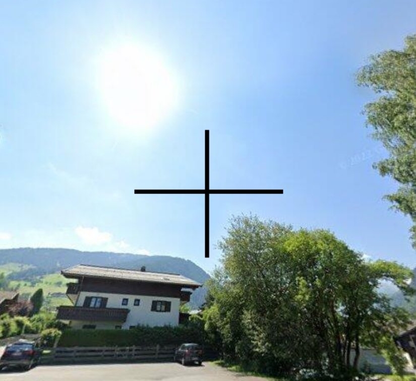

ronny forgeron Geplaatst: 17 augustus 2022 Delen Geplaatst: 17 augustus 2022 (aangepast) Er wordt toch niet goed gelezen. Ik heb geen kabel ( en ookgeen internet mogelijkheid op tv) en ik schreef dat de ontvangst van alle Duitse zenders is altijd goed. En schotel buitenkant balkon is uitgesloten, kan ik ook niet bij voor montage. Ik ontvang 23.5 dus wel, anders was ik over de ontvangst bij slecht weer er ook niet over begonnen. Ik schreef dat op andere plekken de vorige schotel 23.5 niet ontvangt toen ik bij de installatie experimenteerde. Die was kleiner en lichter met maar 1 lnb, dus die kon ik beter hanteren. De lnb's heb ik nu recht in de houder na gepruts aan het rubber, ontvangst zenders die ik bekijk allemaal beter, behalve Ned1... ( maar wel BVN) 17 augustus 2022 aangepast door ronny forgeron Link naar reactie Delen op andere sites Meer opties om te delen...
Sprietje Geplaatst: 17 augustus 2022 Delen Geplaatst: 17 augustus 2022 Maar wat ga je nu doen om je probleem te verhelpen? Link naar reactie Delen op andere sites Meer opties om te delen...
Sprietje Geplaatst: 21 augustus 2022 Delen Geplaatst: 21 augustus 2022 Ik krijg de indruk dat @ronny forgeron het er zo maar laat. Door de lnb's in de juiste richting te zetten is de ontvangst allemaal beter geworden (behalve NPO 1) schrijft hij. Als NPO 1 niet beter is geworden, dan vraag ik me af hoeveel beter de andere zenders dan zijn geworden. Misschien toch niet voldoende om bij regen het probleem van wegvallende zenders te voorkomen. Daarvoor zou de schotel toch iets lager gemonteerd moeten worden. Ook een duo-lnb gaat zeker bij regen verbetering geven. Verder schrijf je dat je geen internetmogelijkheid hebt op je tv. Dat is op te lossen door een dongel te nemen van een paar tientjes. Dat kun je de zenders van Canal Digitaal via internet bekijken. Link naar reactie Delen op andere sites Meer opties om te delen...

ronny forgeron Geplaatst: 21 augustus 2022 Delen Geplaatst: 21 augustus 2022 Chromecast benodigd Wi-Fi en dat hebben we hier niet. We hebben geen kabel en geen internet hier, veel te duur voor een vakantiewoning, daarom heb ik al 30 jaar een schotel. Alleen internet via de mobiel. Gisteravond zware regen en bewolking, dat had ik even afgewacht om te zien hoe en wat. Alle zenders nog goed, alleen Ned1 weg. (En misschien andere zenders waar ik nooit naar kijk, maar dat weet ik dus niet en doet er ook niet toe) RTL 4 nieuws goed kunnen bekijken, 8 uur journaal op BVN bekeken, nu veel sterker dus goed alternatief voor Ned1. Daarna MDR, steeds maximale ontvangst. CNN en Sky news bleven ook maximaal. ( De Oostenrijkse DVB T2 die ik ook heb met een oude KPN binnen antenne onder de balkon rand blijft altijd goed ook bij slecht weer hoewel we hier op de rand van het zendgebied zitten) Het beter richten van de lnb's heeft dus al geholpen, nu wil ik ook ze wat meer naar achteren plaatsen, maar dat doe ik dan wel met de Kerst, de houder is nu heel moeilijk te openen, wat hulpmiddelen mee nemen dan. In ieder geval dank voor alle adviezen en mooi uitgewerkte foto's met info en tekeningen. Top. Link naar reactie Delen op andere sites Meer opties om te delen...
