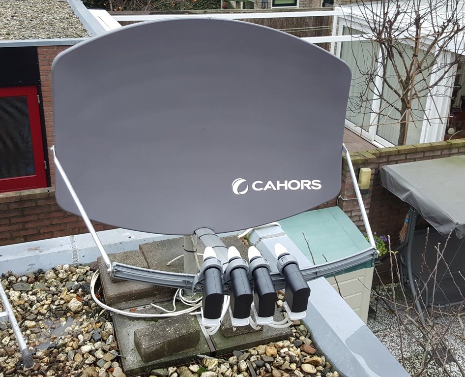

paardengek Geplaatst: 24 augustus 2022 Geplaatst: 24 augustus 2022 2 uren geleden, Sprietje zei: Aha...., dan bedoel je waarschijnlijk de Technisat Multytenne. Die gebruik ik in Nederland al 20 jaar. _Multytenne Nederlands.pdf 285.64 kB · 4 downloads Sorry, dat ik hier vermeld. Ik vind dit de aller slechtste schotel, die er maar is. Vooral voor de nederlandse transponders, een afrader. Veel mee gewerkt, ontvangst altijd discutabel. Investeer wat meer geld, en denk aan een cahors schotel. Door veel lezen en prutsen kom je er wel!

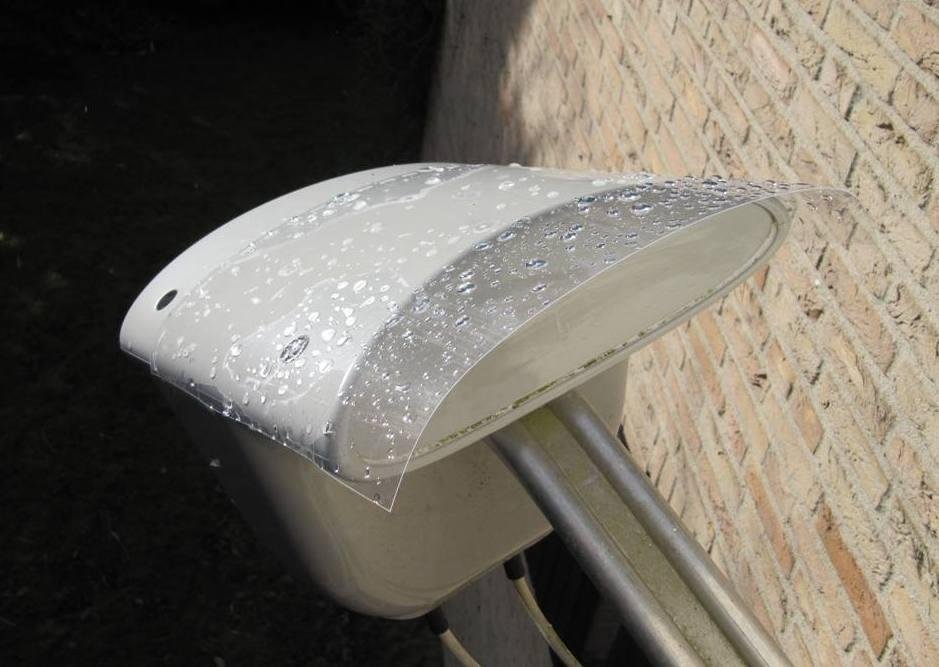

Sprietje Geplaatst: 24 augustus 2022 Geplaatst: 24 augustus 2022 7 minuten geleden, paardengek zei: Sorry, dat ik hier vermeld. Ik vind dit de aller slechtste schotel, die er maar is. Vooral voor de nederlandse transponders, een afrader. Veel mee gewerkt, ontvangst altijd discutabel. Investeer wat meer geld, en denk aan een cahors schotel. Als je de skew van de schotel goed instelt en een regenkapje er boven maakt, komt het maar heel weinig voor dat de Nederlandse zenders wegvallen. 16 minuten geleden, ronny forgeron zei: Nee signaal hoeft natuurlijk niet door beton, maar ik denk dat 23.5 minder sterk omdat vanuit die richting bovenkant schotel door balkon toch minder ontvangst, net als door dakrand in Oostenrijk. De signalen van de Astra 23,5 komen in Santpoort 40° schuin van voren met een elevatie van 27,5° dus veel last zul je van het balkon niet hebben als je de schotel niet te hoog hebt staan.

Sprietje Geplaatst: 25 augustus 2022 Geplaatst: 25 augustus 2022 26 minuten geleden, Frans B zei: En de schotel denk ik toch beter op 19,2 afstellen, zodat het dak minder signaal tegenhoud. Op welke satelliet je de schotel uit richt maakt niets uit wat betreft het dak. De richting waar de satellietsignalen vandaan komen verander je er niet mee en daarom dus ook niet of het dak meer of minder in de weg zit. Om de zenders van Canal Digitaal het beste te ontvangen adviseer ik om de schotel op de Astra 23,5 uit te richten. Ik heb begrepen dat @ronny forgeron de twee punt-lnb's later dit jaar wil gaan vervangen door een duo-lnb zoals geadviseerd. Als de punt-lnb's goed zijn afgesteld, zal bij droog weer een duo-lnb geen beter signaal geven dan de punt-lnb's maar wel bij regen en daar zit ook het probleem. De punt-lnb's geven aanzienlijk minder signaal als er regendruppels op de puntkop zitten. Test het maar eens als het geregend heeft en je nog steeds slechte ontvangst hebt. Poets de koppen maar droog met een doek en je zult zien dat het signaal onmiddellijk beter wordt. Een duo-lnb heeft dat probleem bijna niet.
