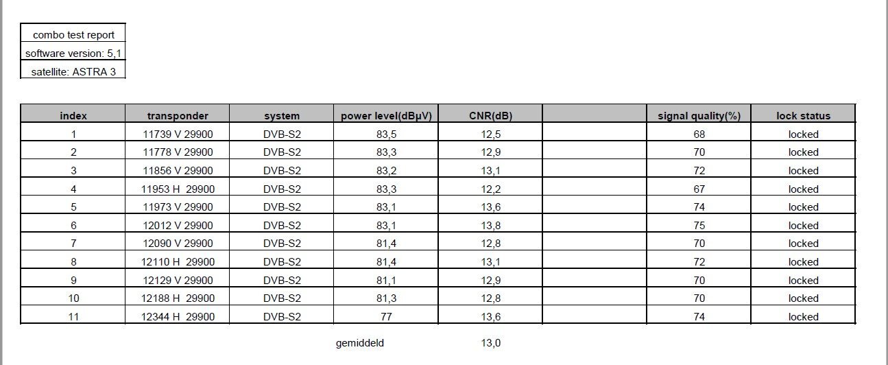

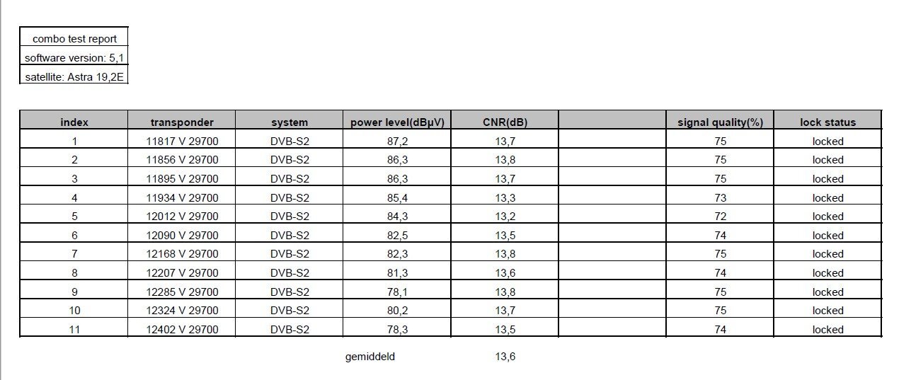

De Campingman 3 wordt nog steeds aangeboden. Dezelfde schotel, alleen met bluetooth interface voor de smartphone.
Het sterkte verschil tussen de Astra 1 en de Astra 3 bij gelijke transponder parameters, is niet zo groot als hier steeds wordt beweerd.
Wel is het natuurlijk zo dat er veel meer makkelijk te ontvangen transponders worden gebruikt met een SR van 22000 op DVB-S.
Een vergelijkende meting toont aan dat het verschil bij een redelijk goed afgestelde schotel met vaste LNB posities slechts 0,6 dB bedraagt.

Geheel in lijn met de metingen. Bedankt voor je bericht.
