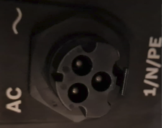

Con Geplaatst: 21 juni 2022 Delen Geplaatst: 21 juni 2022 Op een Bosch inverter zit een 230 Volt aansluiting, weet alleen niet welke contrastekker ik moet hebben. Wie-o-wie? Groet, Con. Gloeiende, gloeiende, een beetje humor moet kunnen, anders ga je maar ergens anders heen.. Sinds maart 2021 glasvezel via KPN. Internet/PC: modem/router Fritzbox en TP-Link accesspoint, switch (8), switch (4) Intel Nuc i7 met W10, Gigabyte Brix met Home Assistant, 17 Shelly's en 2 ESP-tjes. Link naar reactie Delen op andere sites Meer opties om te delen...
Moderator ceesv Geplaatst: 21 juni 2022 Moderator Delen Geplaatst: 21 juni 2022 Heeft die inverter nog een typenummer aanduiding? Zo te zien gaat het om de lichtnet aansluiting? Gaat niet bestaat niet! 65" 4-K OLED, Vu+ Duo 4K SE BT, Vu+ Solo 4K, Rebox-8500, Rebox-8000, Wavefrontier T-90, Satlook Digital NIT, Megasat HD5 Combo Gebruik je een advertentie blocker? Maak dan een uitzondering voor onze website. Zonder advertentie (inkomsten) kan deze site niet voortbestaan. Link naar reactie Delen op andere sites Meer opties om te delen...
Con Geplaatst: 21 juni 2022 Auteur Delen Geplaatst: 21 juni 2022 Inderdaad, de 230 Volt zijde. Het type is BPT-S 3.68. Groet, Con. Gloeiende, gloeiende, een beetje humor moet kunnen, anders ga je maar ergens anders heen.. Sinds maart 2021 glasvezel via KPN. Internet/PC: modem/router Fritzbox en TP-Link accesspoint, switch (8), switch (4) Intel Nuc i7 met W10, Gigabyte Brix met Home Assistant, 17 Shelly's en 2 ESP-tjes. Link naar reactie Delen op andere sites Meer opties om te delen...

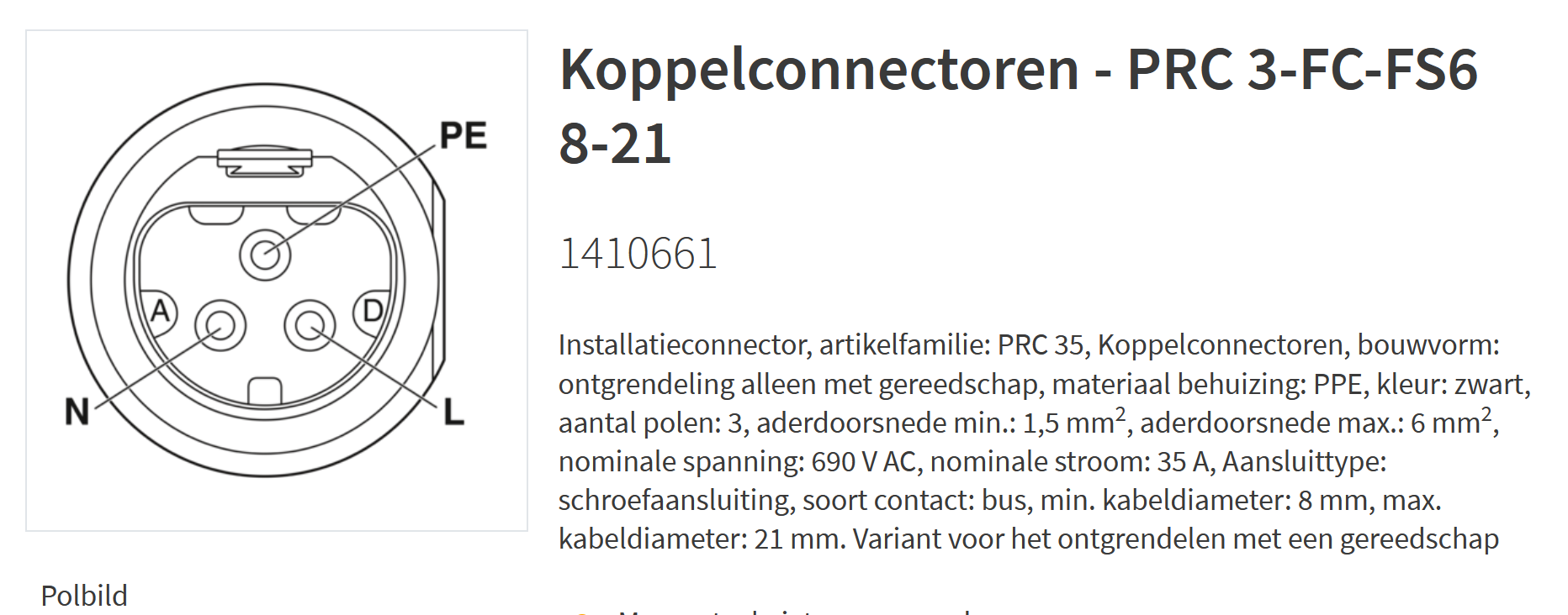

Moderator ceesv Geplaatst: 21 juni 2022 Moderator Delen Geplaatst: 21 juni 2022 Het merk van de stekker is Phoenix contact. Deze connector is vermoedelijk speciaal voor Bosch geproduceerden bij Bosch los te bestellen. Hij lijkt op dit type, maar ik kan niet met zekerheid zeggen of deze past. https://www.phoenixcontact.com/nl-nl/producten/installatieconnector-prc-3-fc-fs6-8-21-1410661 Gaat niet bestaat niet! 65" 4-K OLED, Vu+ Duo 4K SE BT, Vu+ Solo 4K, Rebox-8500, Rebox-8000, Wavefrontier T-90, Satlook Digital NIT, Megasat HD5 Combo Gebruik je een advertentie blocker? Maak dan een uitzondering voor onze website. Zonder advertentie (inkomsten) kan deze site niet voortbestaan. Link naar reactie Delen op andere sites Meer opties om te delen...
Con Geplaatst: 21 juni 2022 Auteur Delen Geplaatst: 21 juni 2022 Zeker weten dat dit hem is. Dank!!! Groet, Con. Gloeiende, gloeiende, een beetje humor moet kunnen, anders ga je maar ergens anders heen.. Sinds maart 2021 glasvezel via KPN. Internet/PC: modem/router Fritzbox en TP-Link accesspoint, switch (8), switch (4) Intel Nuc i7 met W10, Gigabyte Brix met Home Assistant, 17 Shelly's en 2 ESP-tjes. Link naar reactie Delen op andere sites Meer opties om te delen...
Moderator Oplossing ceesv Geplaatst: 21 juni 2022 Moderator Oplossing Delen Geplaatst: 21 juni 2022 Voor de volledigheid, de maattekening. https://www.phoenixcontact.com/product/pdf/MTQxMDY2MQ?_realm=nl&_locale=nl-NL&blocks=drawings Gaat niet bestaat niet! 65" 4-K OLED, Vu+ Duo 4K SE BT, Vu+ Solo 4K, Rebox-8500, Rebox-8000, Wavefrontier T-90, Satlook Digital NIT, Megasat HD5 Combo Gebruik je een advertentie blocker? Maak dan een uitzondering voor onze website. Zonder advertentie (inkomsten) kan deze site niet voortbestaan. Link naar reactie Delen op andere sites Meer opties om te delen...
Con Geplaatst: 19 juli 2022 Auteur Delen Geplaatst: 19 juli 2022 Op 21-6-2022 om 18:41, ceesv zei: Voor de volledigheid, de maattekening. https://www.phoenixcontact.com/product/pdf/MTQxMDY2MQ?_realm=nl&_locale=nl-NL&blocks=drawings Ik kreeg gisteren (pas) door dat de connector paste. Kortom goed gevonden!! Groet, Con. Gloeiende, gloeiende, een beetje humor moet kunnen, anders ga je maar ergens anders heen.. Sinds maart 2021 glasvezel via KPN. Internet/PC: modem/router Fritzbox en TP-Link accesspoint, switch (8), switch (4) Intel Nuc i7 met W10, Gigabyte Brix met Home Assistant, 17 Shelly's en 2 ESP-tjes. Link naar reactie Delen op andere sites Meer opties om te delen...
