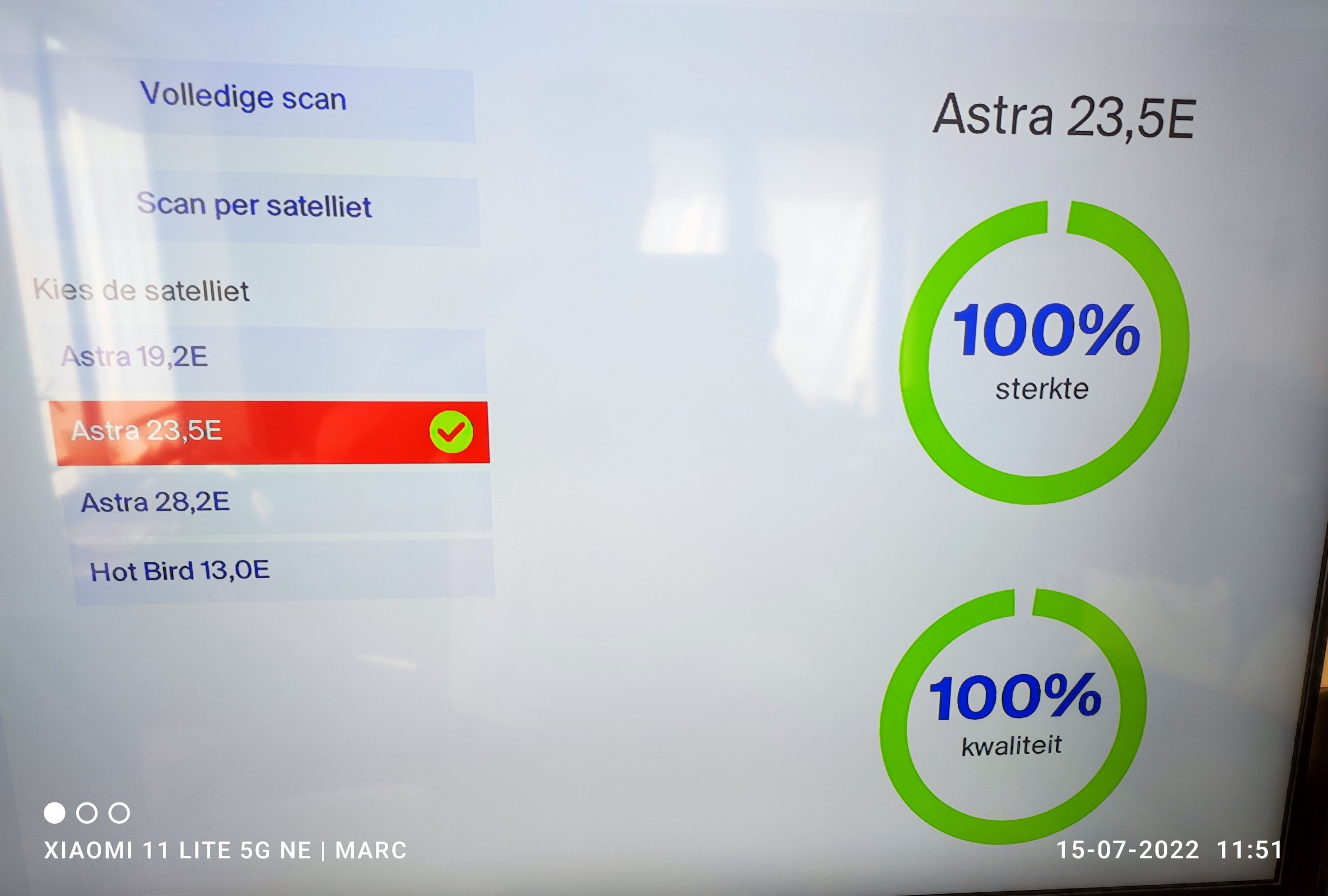

Nochtans is de signaalkwwaliteit en ontvangststerte op Astra 23.5 maximaal: zie foto links

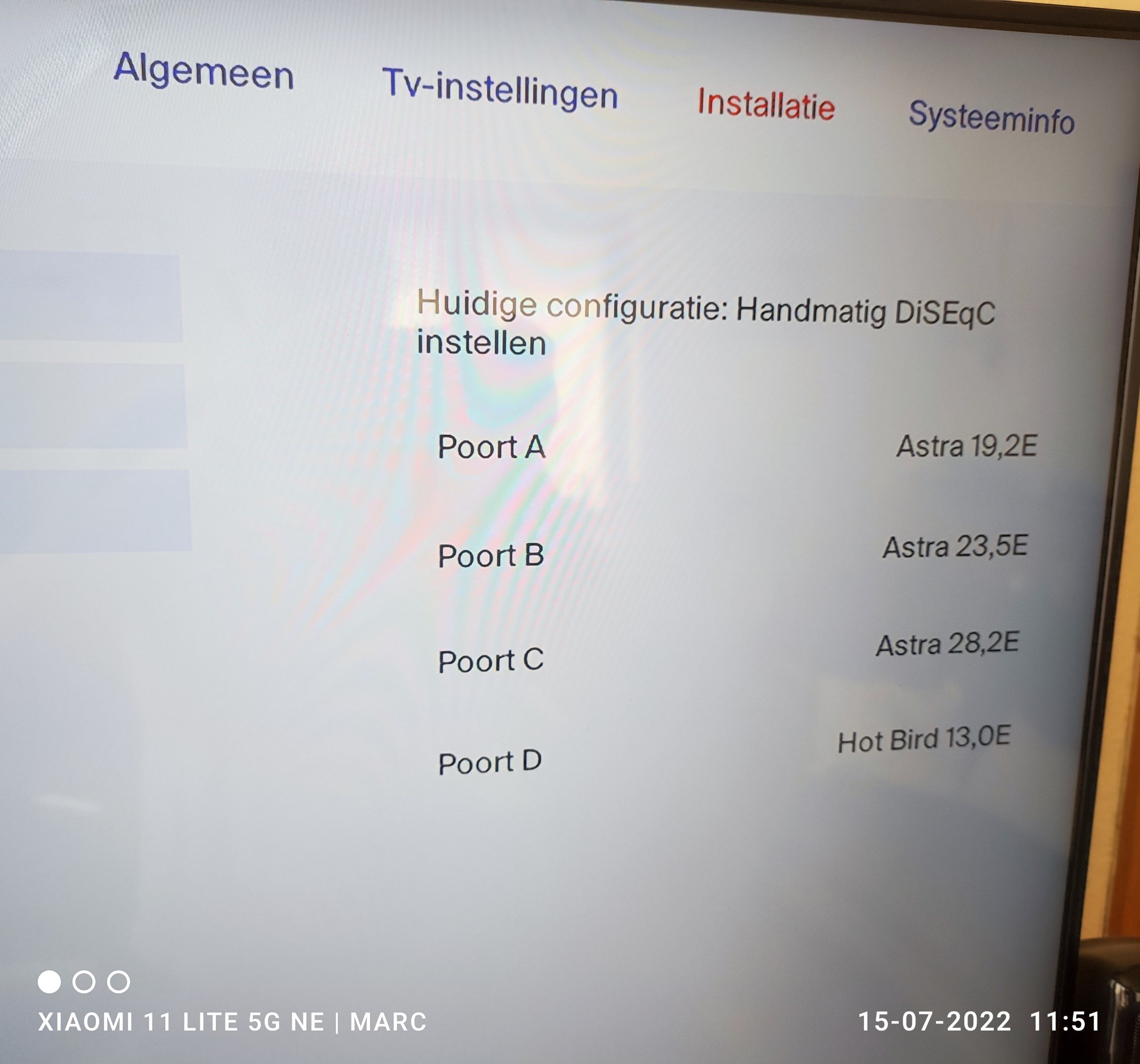

Wat kan ik nog doen?  Moet er iets gewijzigd worden aan de configuratie: zie foto rechts.

100% signaalsterkte en 100% signaalkwaliteit. Vooral die 100% signaalkwaliteit komt me een beetje onwaarschijnlijk voor of je schotel moet nog groter dan 100cm breed zijn of het moet om transponder 12168V gaan waar zender Ócko op zit. Voor zenders van Canal Digitaal kan ik me 100% signaalkwaliteit niet voorstellen.
Je ontvangt ook de Astra 28,2. Dat kan bijv. nooit de BBC zijn, alleen de zenders die op de Astra 2 Widebeam zitten.

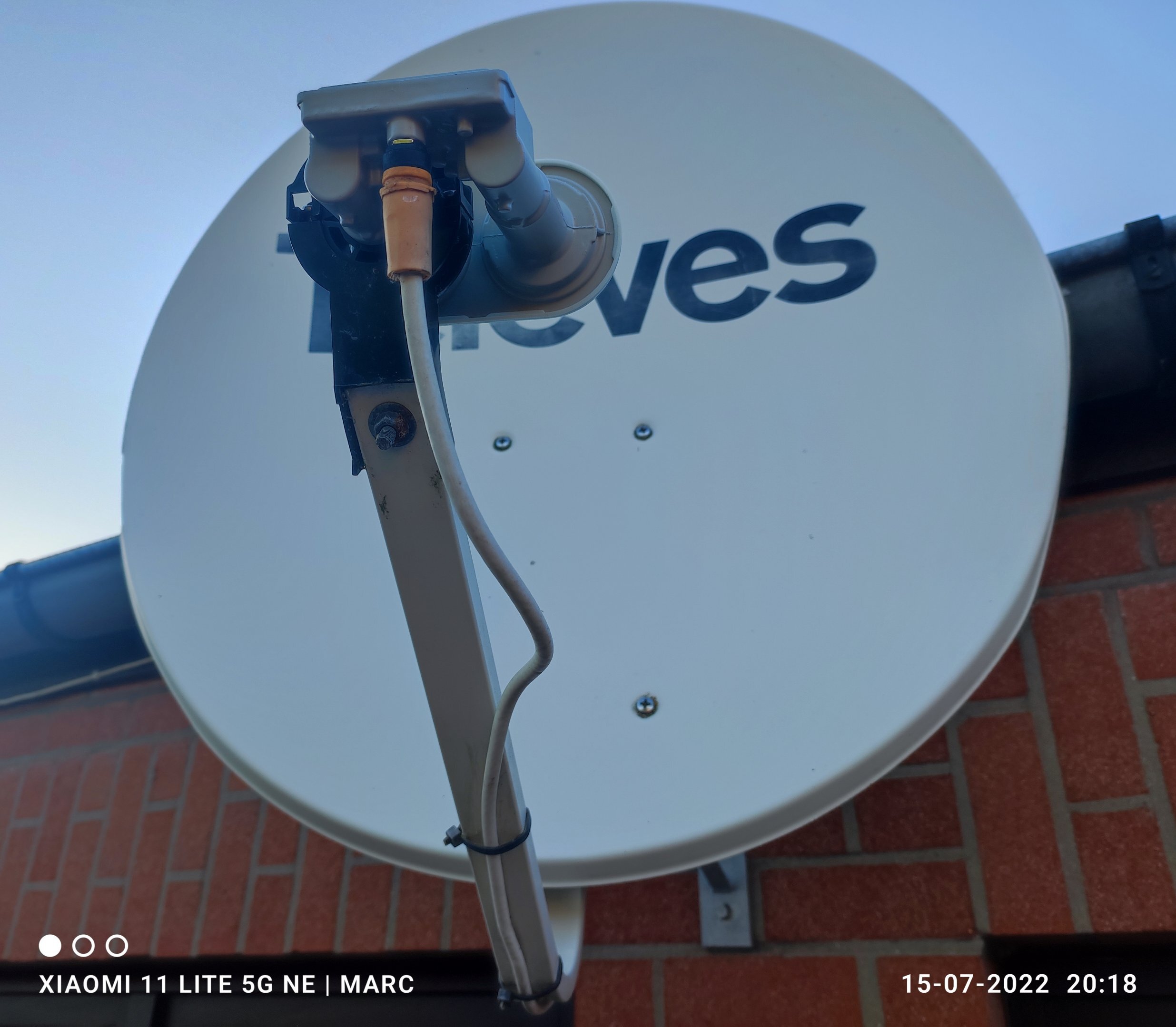

Als je op de Astra 23,5 alleen maar signaalsterkte ontvangt, dan lijkt het me dat de schotel iets verdraaid is. Plaats eens een foto van de schotel met de lnb's.

Ik zie op de foto dat de diseqc posities handmatig zijn ingesteld.
Kloppen die wel?
Mijn eerste indruk is dat je naar de verkeerde satelliet positie kijkt.
Wat gebeurt er wanneer je de diseqc positie keuze op automatisch zet en de ontvanger opnieuw start?

Je hebt dus alleen een LNB voor 19 en 23 graden oost.
Grote kans dat de LNB defect is.
Dit is wel een heel groot misverstand. Je hebt het over problemen met een schotel die 4 satellieten ontvangt en beschrijft dan ook de problemen op de 4 satellieten terwijl nu blijkt dat het om een 70cm schotel gaat die alleen de Astra 19,2 en 23,5 kan ontvangen. Hoe kan zo'n groot misverstand ontstaan?
Beschrijf nu eens de problemen die je in België hebt.

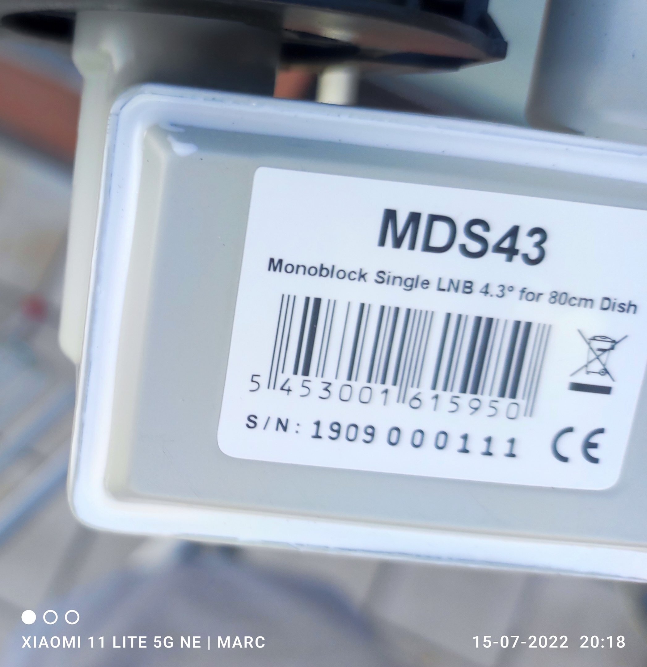

Het gaat blijkbaar dus om een Relook MDS43 duo single lnb voor de ontvangst van de Astra 19,2 en 23,5 voor schotels van 80cm, 90cm en 100cm. Dit is duidelijk niet voor een schotel van 70cm breed. Je zult de Astra 19,2 en 23,5 daar wel mee kunnen ontvangen maar de ontvangst zal zeker niet optimaal zijn. Het is schipperen tussen de 23,5 en de 19,2 en op beide het nodige toegeven of optimale ontvangst op de 23,5 en de Astra 19,2 maar zeer matig ontvangen. Ook staat de duo-lnb niet schuin genoeg ingesteld.

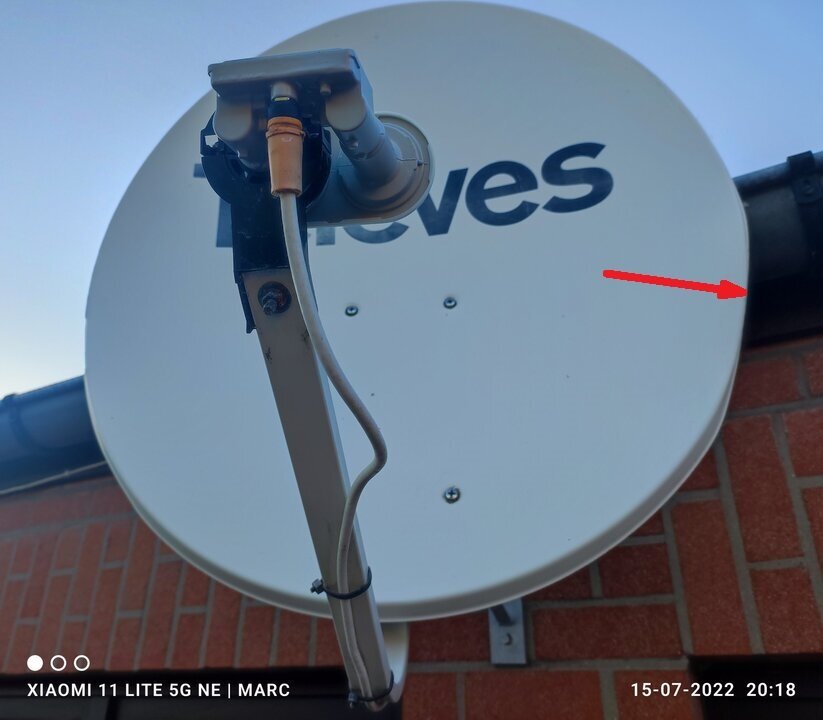

Het lijkt er op dat je schotel ook wat schade heeft opgelopen, zie pijl afbeelding.

,Ik heb de diseqc geconfigureerd op "automatisch" en kijk...ik heb alle zenders op 23,5 terug;
anderzijds is 19,2 verdwenen  maar krijg ik 28,2...
(ik heb wel een nieuwe LNB geplaatst)
Het belangrijkste voor mij is dat ik 23,5 terug heb...hiermee is mijn probleem van de baan en
kan dit topic afgesloten worden.
Van harte bedankt voor de vele reacties!
