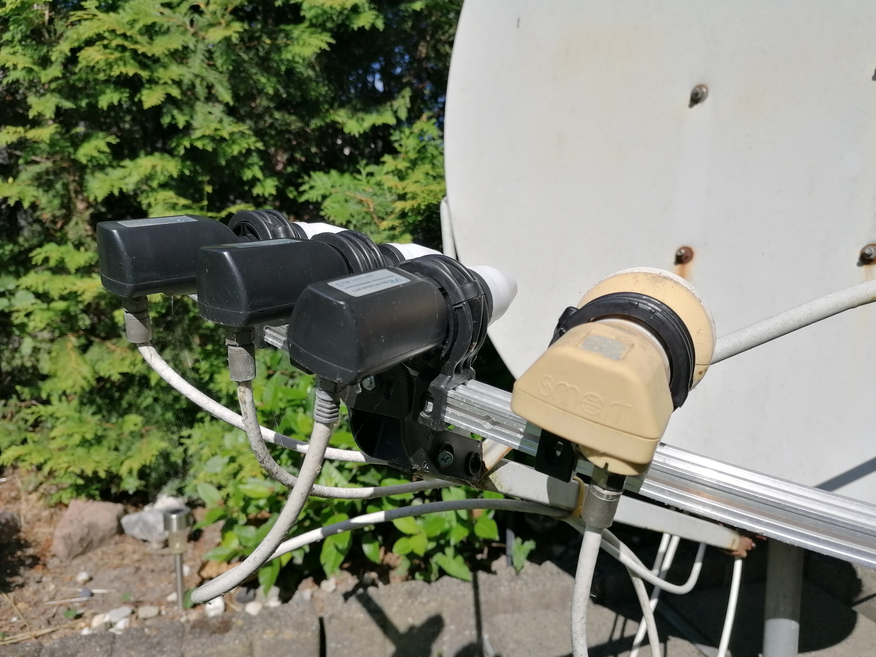

De bouten in de schotel zijn ook verkeert gemonteerd. De gladde kant moet in de schotel zitten. Dat geeft een betere reflectie.

Maat heb je de skew nu aangepast zoals Sprietje heeft aangegeven?
LNB Skew wordt aangegeven t.o.v het aardoppervlak, niet de rails van een schotel welke een skew heeft.
Skew stel je in op maximum kwaliteit, dus op blokvorming miniseren, dat kan samenvallen met maximum signaal sterkte maar hoeft dat niet te zijn.

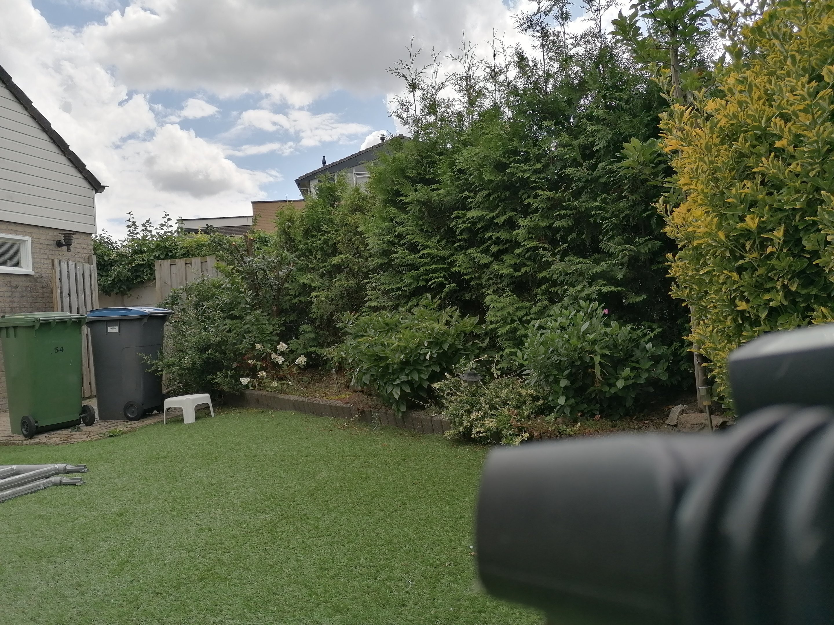

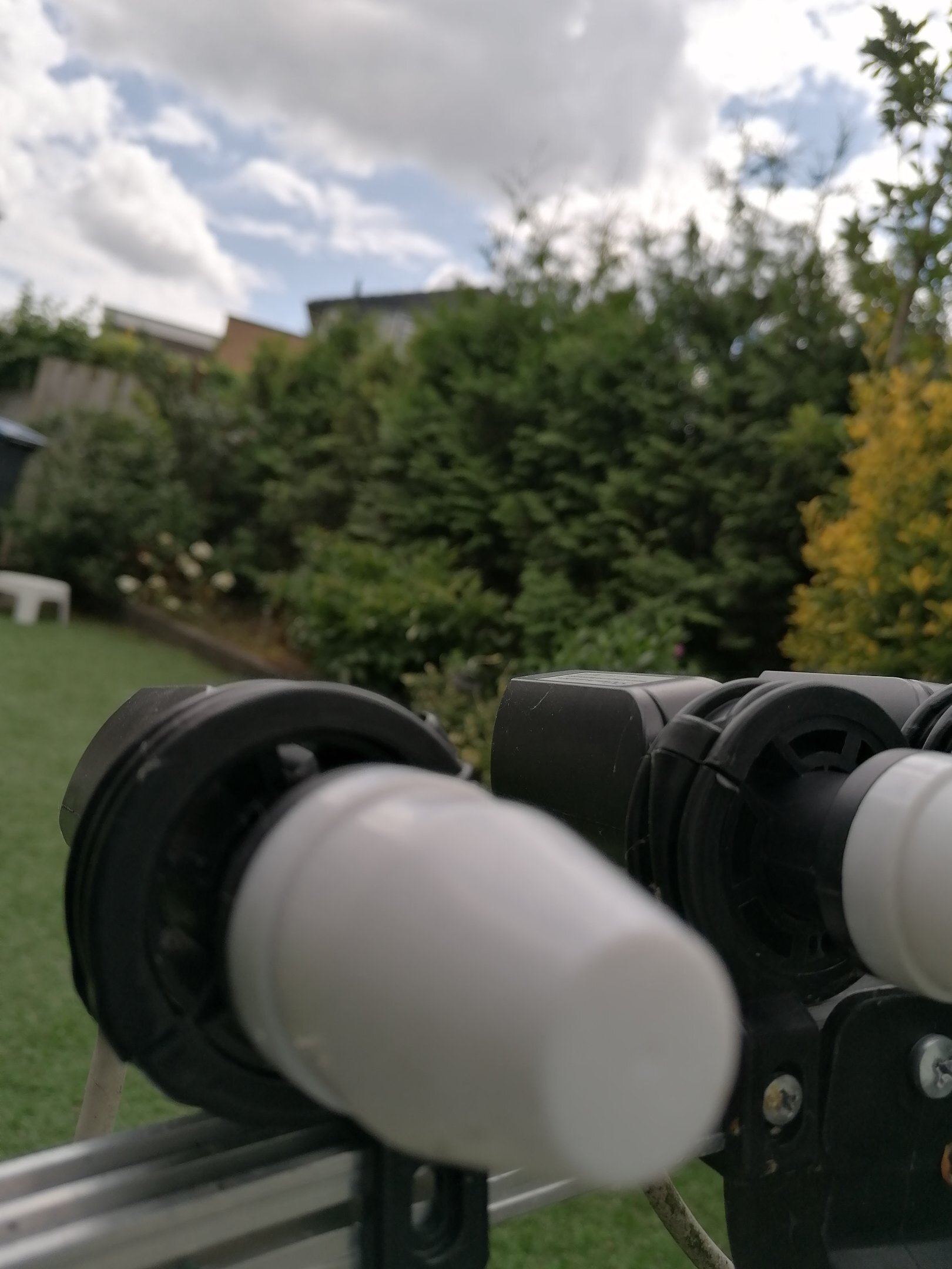

Als ik de foto goed bekijk, lijkt het wel of de versteviging stang voor de LNB zit. Dat is natuurlijk foute boel! Met wat knutsel werk is dat wel te veranderen (lager monteren)
System Administrator (niet van deze site)
is dus wel mogelijk. Er staan een paar hoge toppen op de foto, en aangezien de LNB uit het midden staat, komt het signaal wel uit die richting.
Snoeien dus...
Dat kan helpen, 3 meter hoger. Maar dan komt hetzelfde probleem weer terug. En die toppen zien er niet fraai uit.
Hopelijk lost dit het probleem op.
Ik heb het meegemaakt dat er maar 1 dunne tak voor de schotel was gegroeit, en bijna geen signaal meer.
