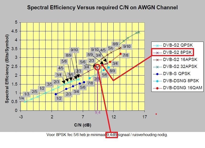

Sprietje Geplaatst: 31 juli 2022 Geplaatst: 31 juli 2022 De zenders die jij nu nog niet kan ontvangen zijn moeilijker te ontvangen omdat die met een fec van 5/6 worden uitgezonden. Daar heb je een signaal ruisverhouding voor nodig van 9,4dB. Veel zenders worden maar met een fec van 2/3 uitgezonden en daar heb je maar een S/N-verhouding voor nodig van 6,6dB. Dat is dus een verschil van bijna 3dB en dat is heel wat. De zenders met een fec. van 5/6 op de Hotbird zou je normaal goed moeten kunnen ontvangen dus je ontvangst is niet optimaal.

rick8245 Geplaatst: 31 juli 2022 Auteur Geplaatst: 31 juli 2022 3 minuten geleden, Sprietje zei: De zenders die jij nu nog niet kan ontvangen zijn moeilijker te ontvangen omdat die met een fec van 5/6 worden uitgezonden. Daar heb je een signaal ruisverhouding voor nodig van 9,4dB. Veel zenders worden maar met een fec van 2/3 uitgezonden en daar heb je maar een S/N-verhouding voor nodig van 6,6dB. Dat is dus een verschil van bijna 3dB en dat is heel wat. De zenders met een fec. van 5/6 op de Hotbird zou je normaal goed moeten kunnen ontvangen dus je ontvangst is niet optimaal. De zender Rtl102.5 news aspi. heeft 3/4. Zijn die ook lastiger te ontvangen??
Sprietje Geplaatst: 31 juli 2022 Geplaatst: 31 juli 2022 Ja maar minder moeilijk dan de zenders met een fec van 5/6.
