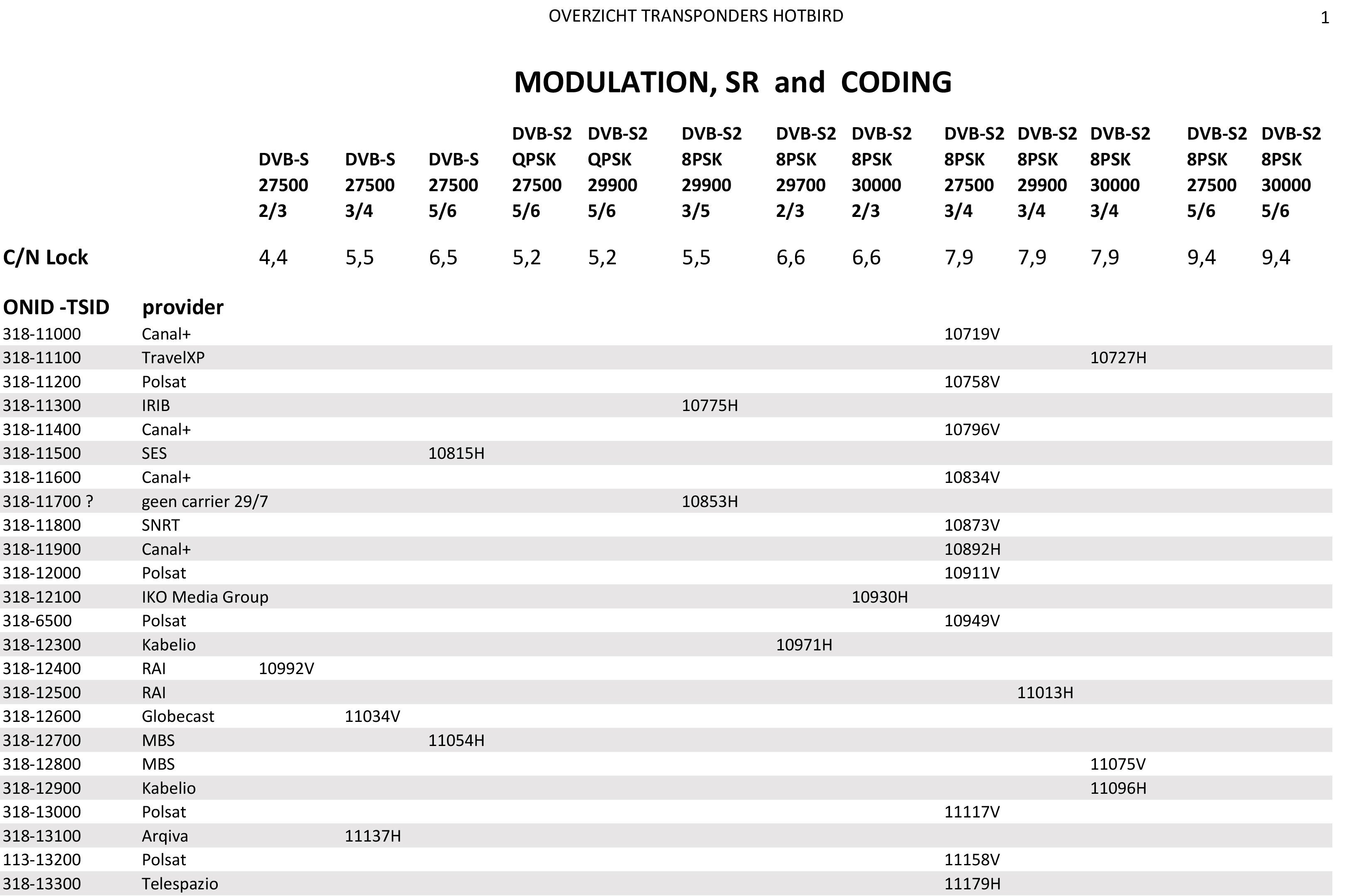

Old Satterhand Geplaatst: 31 juli 2022 Delen Geplaatst: 31 juli 2022 7 minuten geleden, rick8245 zei: Rai premium HD is 2/3 en is ook goed te ontvangen. De ene Rai is de andere niet, deze heeft maar een signaal van 4,4 dB nodig. Misschien heb je hier wat aan, hoewel ik betwijfel of je er iets mee kan. Het is (een deel) van een overzicht van de gebruikte transponders en gebruikte modulatie, SymbolRate en Coding (FEC) De C/N Lock is het minimum signaal wat je nodig hebt om een signaal te ontvangen. Link naar reactie Delen op andere sites Meer opties om te delen...
