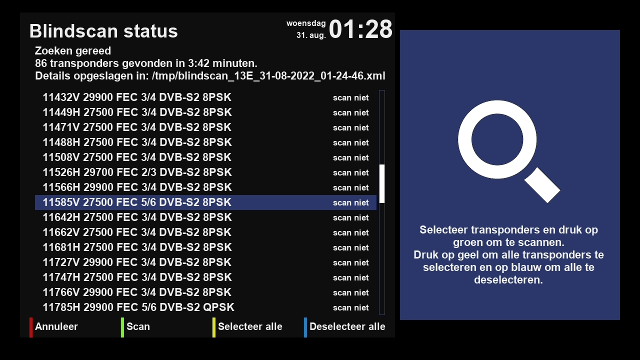

cookie monster Geplaatst: 30 augustus 2022 Geplaatst: 30 augustus 2022 (aangepast) Op 30-8-2022 om 20:19, HG5812 zei: Ook gekeken met de Opticum (zie afbeelding): geeft ook 3/4 Vergroten Handmatig via de octagon SF8008 , dan kan je de fec zetten hoe je zelf wil , ook DVB-S of DVB-S2 , zelfs QPSK tot 32APSK , maakt zelfs niks !! Enkel met blind search vindt die de juiste gegevens !! 30 augustus 2022 aangepast door cookie monster 1 C o o kie M o nster C U L'8'R WEIRDOGAToRS I was born once , as an invasion of the bodysnatchers , but the doctor did get a brain-attack !! my name: breedbandwurger 1967 casa CM: FTA DVB-S & FTA DVB-S2
Old Satterhand Geplaatst: 31 augustus 2022 Geplaatst: 31 augustus 2022 Op 30-8-2022 om 20:19, HG5812 zei: Hallo. Ik heb een Technisat ontvanger. Ook gekeken met de Opticum (zie afbeelding): geeft ook 3/4.... Vergroten Dat zijn de settings, niet de ontvangst parameters. Zie de post van @cookie monster : Op 30-8-2022 om 23:35, cookie monster zei: Handmatig via de octagon SF8008 , dan kan je de fec zetten hoe je zelf wil , ook DVB-S of DVB-S2 , zelfs QPSK tot 32APSK , maakt zelfs niks !! Enkel met blind search vindt die de juiste gegevens !! Vergroten Dank je cookie monster voor de opheldering! Ja een ontvanger is geen meetinstrument. Het is best handig als de ontvanger niet zo kieskeurig is wat betreft de settings, maar het kan je ook op het verkeerde been zetten. @HG5812 Mocht je nog twijfelen, hier nog een screenshot van een ander meetinstrument, de MegaSat HD7:
