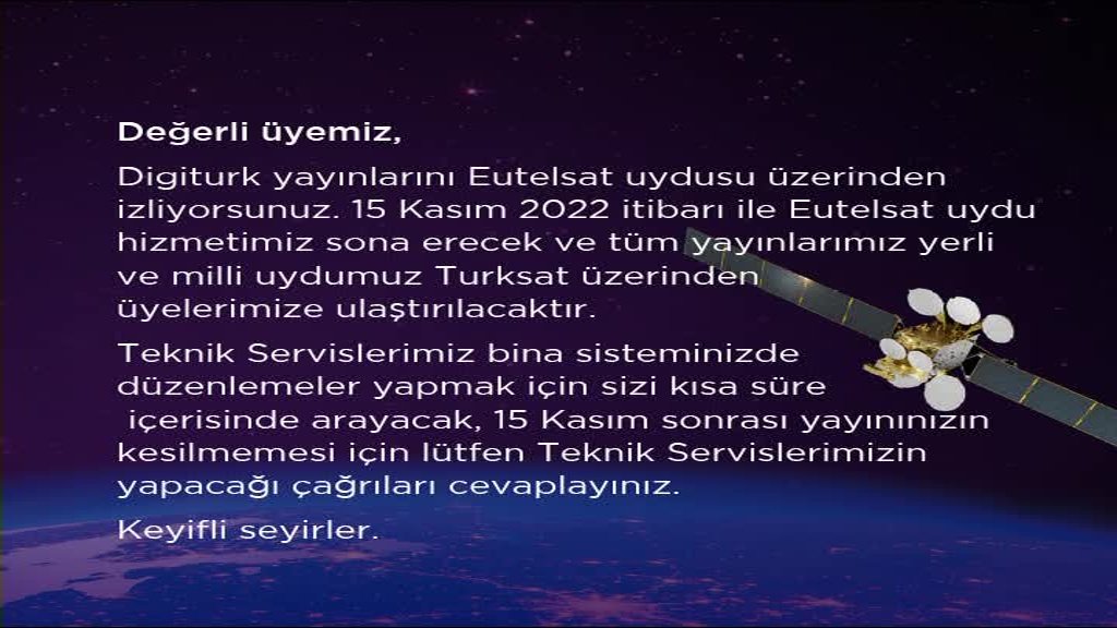

9 minuten geleden, Satfeeds-DX zei:
Infocard gestart ivm stopzetting Digiturk op 7°E 10928 H 30000 5/6  ID: beIN
klopt had deze melding ook op maandag al gezien en gemeld in het transpondernieuws
de sluiting van digiturk op deze satelliet is nu vastgesteld op 15 november.
er wordt nu regelmatig een dia getoond met deze informatie op het eerste kanaal in de digiturk kanalenlijst bij hotels e.d.
 vertaling:
 gewaardeerd lid
digiturk zenders via eutelsat satelliet
je kijkt naar onze eutelsat satellietdienst
 Op 15 november 2022 eindigt onze eutelsat satellietdienst en worden al onze uitzendingen uitgezonden op onze binnenlandse en nationale satelliet turksat.
 onze technische diensten zullen u binnenkort bellen om aanpassingen aan uw gebouwsysteem te doen, gelieve de oproepen van onze technische diensten te beantwoorden zodat uw uitzending na 15 november niet wordt onderbroken.
