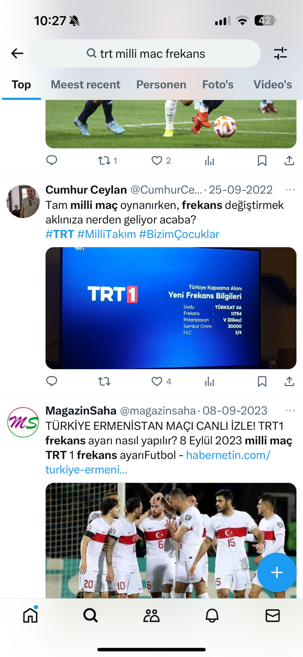

11794 V is via de Turkey beam.
Kennelijk zit @Muratgala niet in Nederland.
Ze zetten op de frequenties die in de rest van Europa (FTA) te ontvangen zijn (11054 V en 11096 H) dus de uitzending uit en verwijzen de Turkse kijkers naar de frequentie die alleen in Turkije te ontvangen is.
Dit i.v.m. uitzendrechten waarschijnlijk.
Als @Muratgala dit wel in Nederland ontvangt dan zal je ontvanger wel omgeschakeld zijn naar 12073 V, waar TRT Spor gecodeerd via Digitürk zit.

Ik begrijp er helemaal niks van. Zoals ik zei, hij werkte gewoon, alleen bij wedstrijden van het nationale elftal kreeg ik die melding. Hetzelfde gold voor trt 1. Beide zenders gaven dezelfde melding. Ik heb op twitter gekeken en dit speelt sinds 2022. Deze verandering geldt ook voor mensen zonder abonnement (bij digiturk).  Nee, alles is geautomatiseerd op mijn ontvanger, ik kan helemaal niks zelf zien. Ook niks handmatig invoeren.

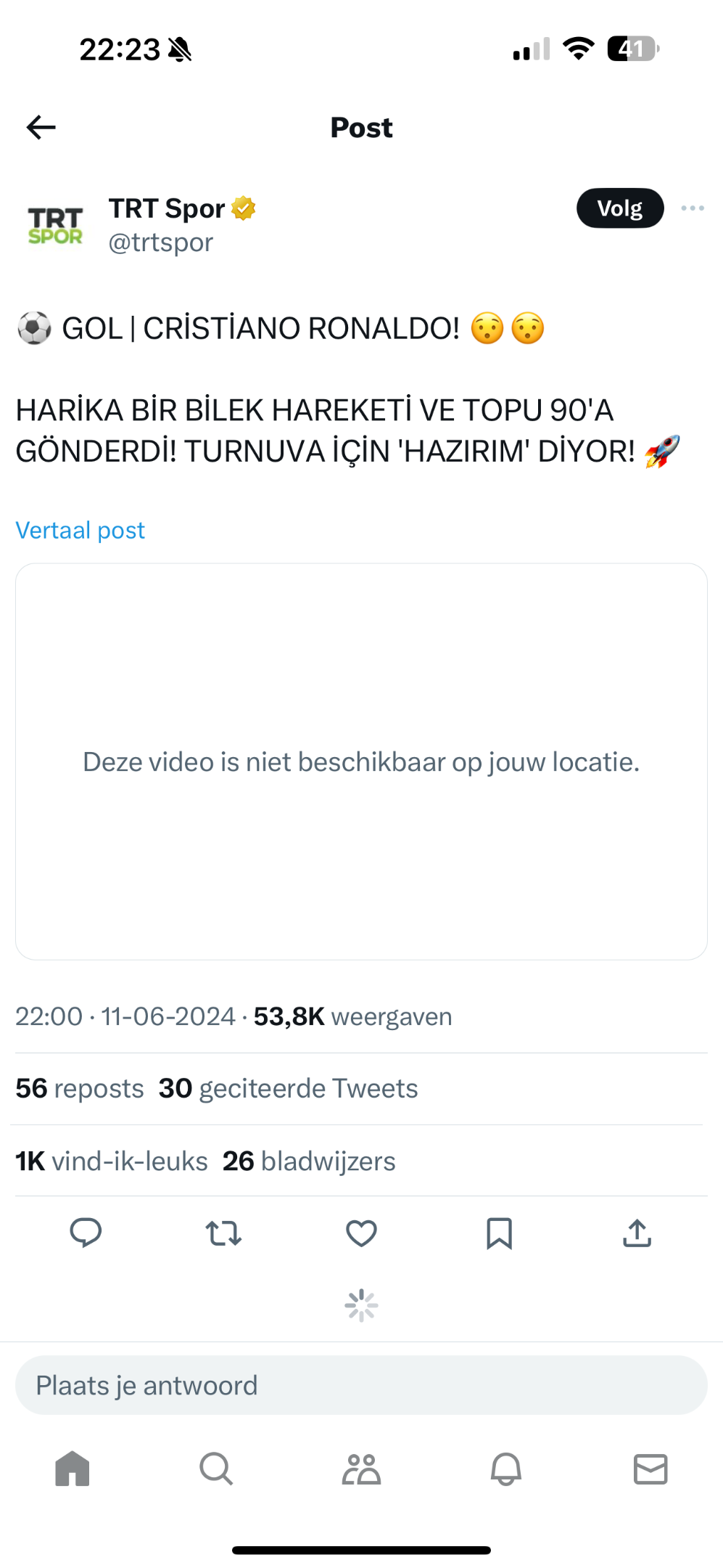

Ik denk dat ik mezelf niet goed heb verwoord. In principe heeft het niks met het kastje te maken. Ook mensen in turkije zonder digiturk hebben met deze verandering te maken gehad. Het heeft in principe niks te maken met een betaalde abonnement. Maar ik snap er zelf ook helemaal niks van. Dit is ook geen betaalde zender, hier hoef je geen digiturk voor te hebben. Het hoort in principe, zoals jij zegt, alleen in turkije uitgezonden te worden (vandaar verandering in frquentie). Alleen wel vreemd dan. Daarnaast gaat hun livestream op de website ook op slot tijdens wedstrijden. Dus in principe horen wij geen ek in het turks te kijken, maar ja, zoals ik zei ben ik het helemaal kwijt haha. Dit is een tweet met beelden van die wedstrijd, zoals je ziet is deze niet beschikbaar op onze locatie.
