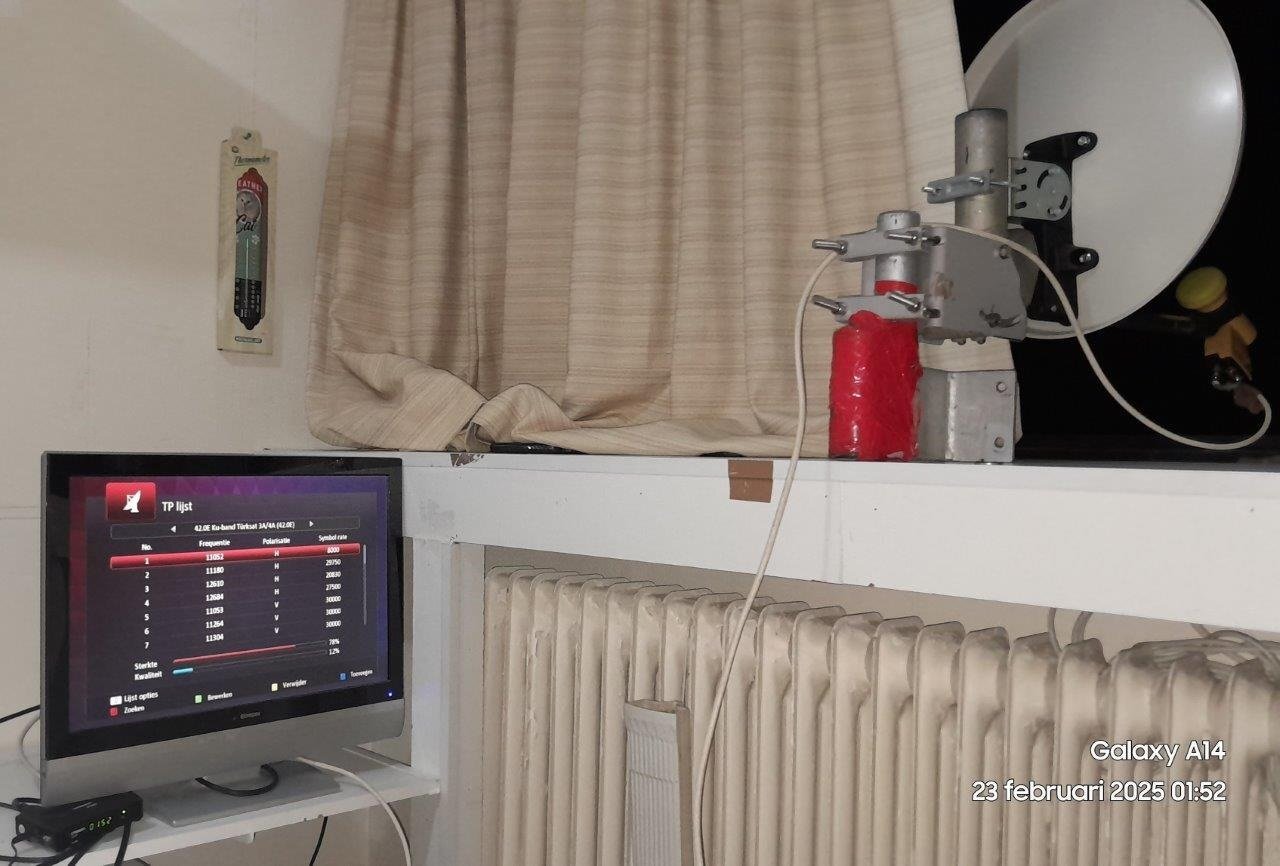

Afgelopen nacht 42°Oost nog eens getest ivm Turksat 6A
42°oost 12111 V 27500 komt goed door alhier !!
Ik ben wel een beteke gek 😁 , gezien het uur , 20250223_011208
20250223_015201
Het gebruikte schoteltje is slechts 40cm !!!!

Op 24-2-2025 om 09:20, Spotvogel zei:
Door het raam heen? Dubbel glas?
Open raam , want met 40cm moet je niet teveel verwachten 😉
