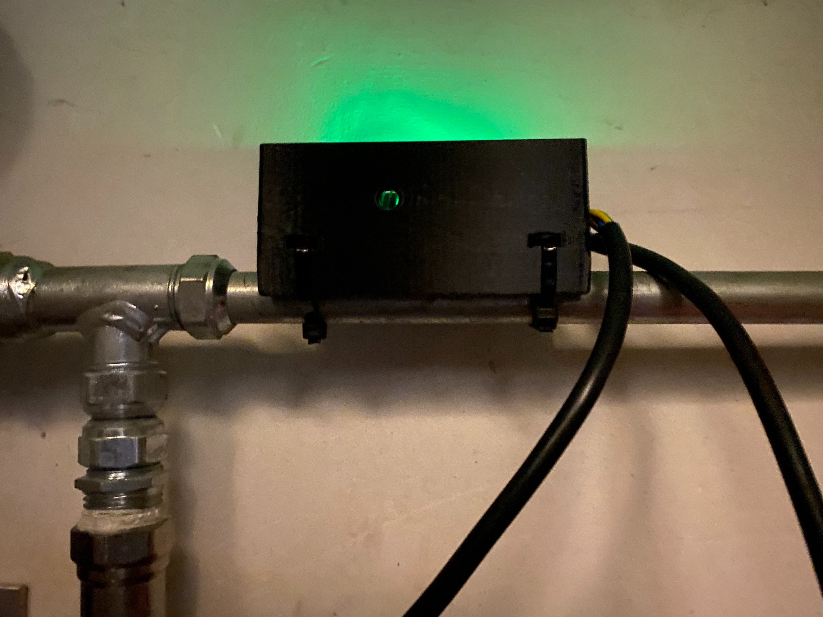

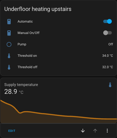

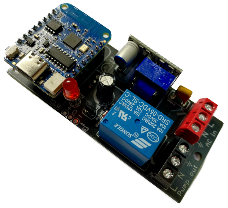

De afgelopen maanden het continue stroomverbruik 's nachts van 450w naar c.a. 250 watt terug weten te dringen. De grootste verbruikers waar ik wat aan kon doen waren de vloerverwarmingspompen en een paar kleinere standby verbruikers waar nu een zigbee switch op zit.

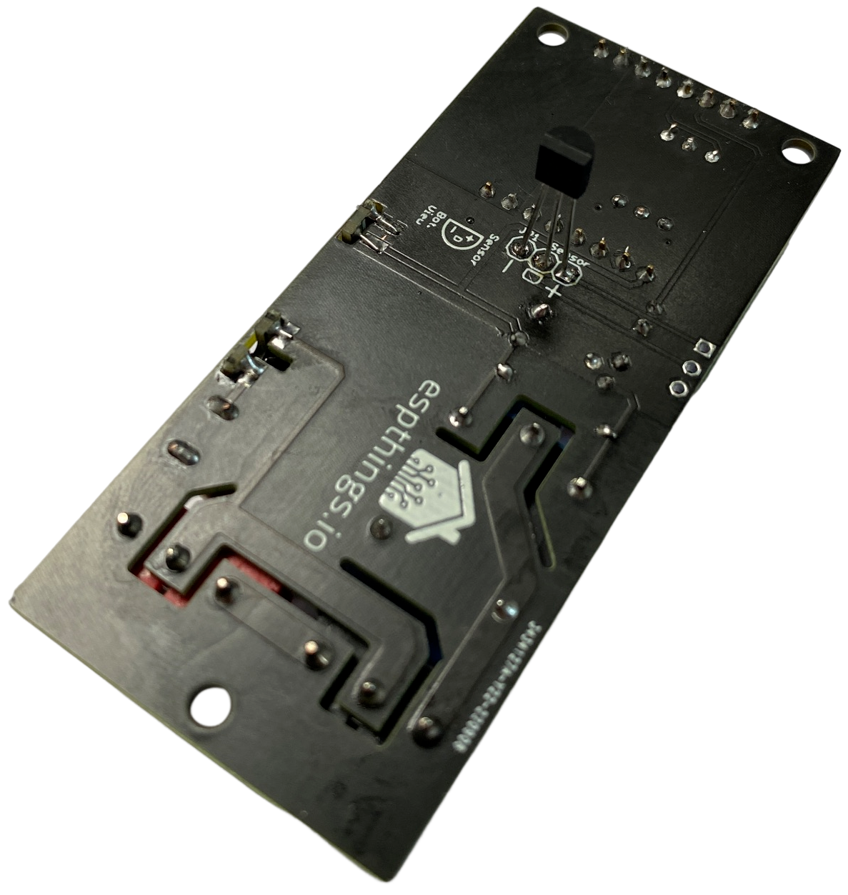

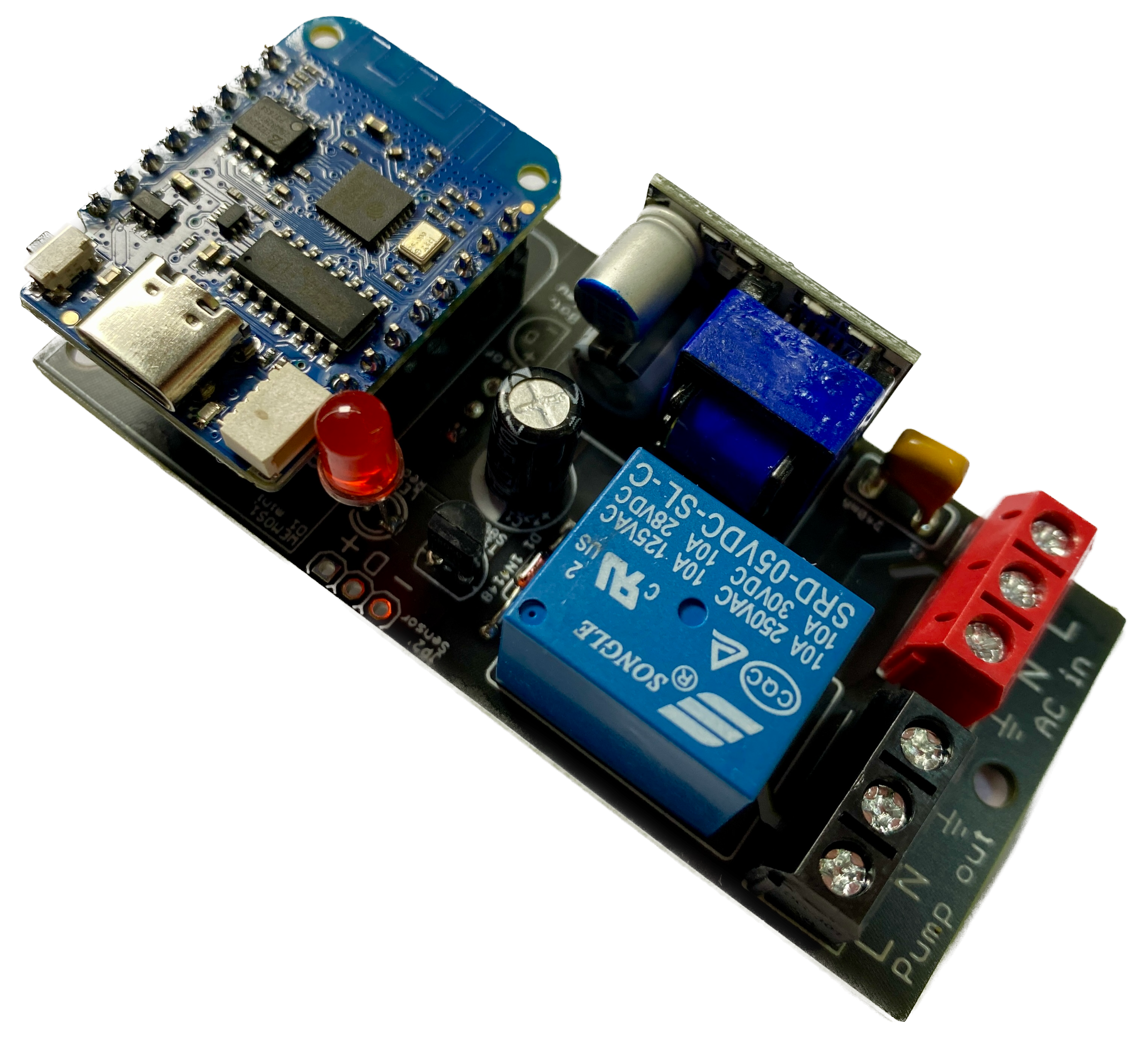

Met hulp van BigFellow dit gemaakt voor de vloerverwarming:
ESPHome Underflooor heating Pump Switch - ET-PS01 - espthings.io

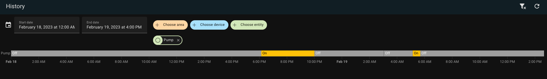

Hier nog even hoe zich dat nu verhoud tot 24 uur aan (zoals het eerder was):
De stroomkosten waren voorheen: €311,00 (bij 2x 40Watt continue)
Bij een stroomprijs van €0,45 per Kwh kom ik na een snelle berekening op een besparing van minimaal €285,00 per jaar. Ik ben uitgegaan van gemiddeld 2 uur per dag draaien, maar in de zomer en een gedeelte van de herfst en het voorjaar staan de pompen 23 uur en 59 minuten uit. In de winter staan ze iets langer aan. Ik schat gemiddeld 3,5 uur per dag.
De kosten voor deze 2 modules waren €34,00
Daarnaast heb ik nog een paar sluipverbruikers voorzien van een zigbee switch. Dat waren o.a. een TV + Nvidia shield + 5 poort switch die eerder 24 uur per dag draaien (meestal in standby) en continue 7 watt verbruikten.  Dat komt neer op €27,20 per jaar.
De zigbee switch met powermetering heeft €10,60 gekost, die verbruikt zelf 0,4watt, ofwel €1,57 per jaar.
Die sluipverbruikers staan nu iedere dag minimaal 16 uur uit, wat neerkomt op een besparing van ongeveer €17,00 per jaar.
Geen enorme winsten dus, maar genoeg.
