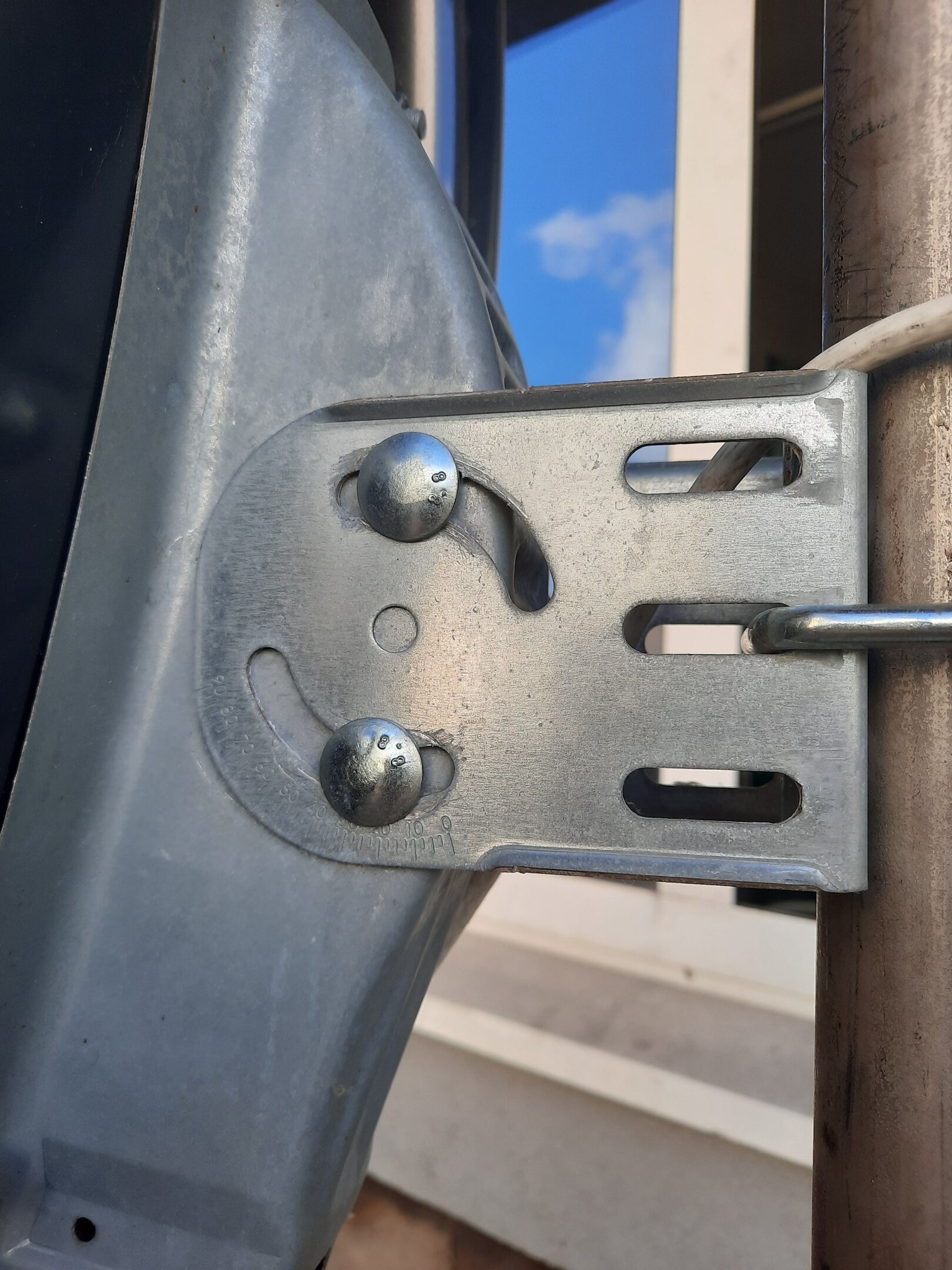

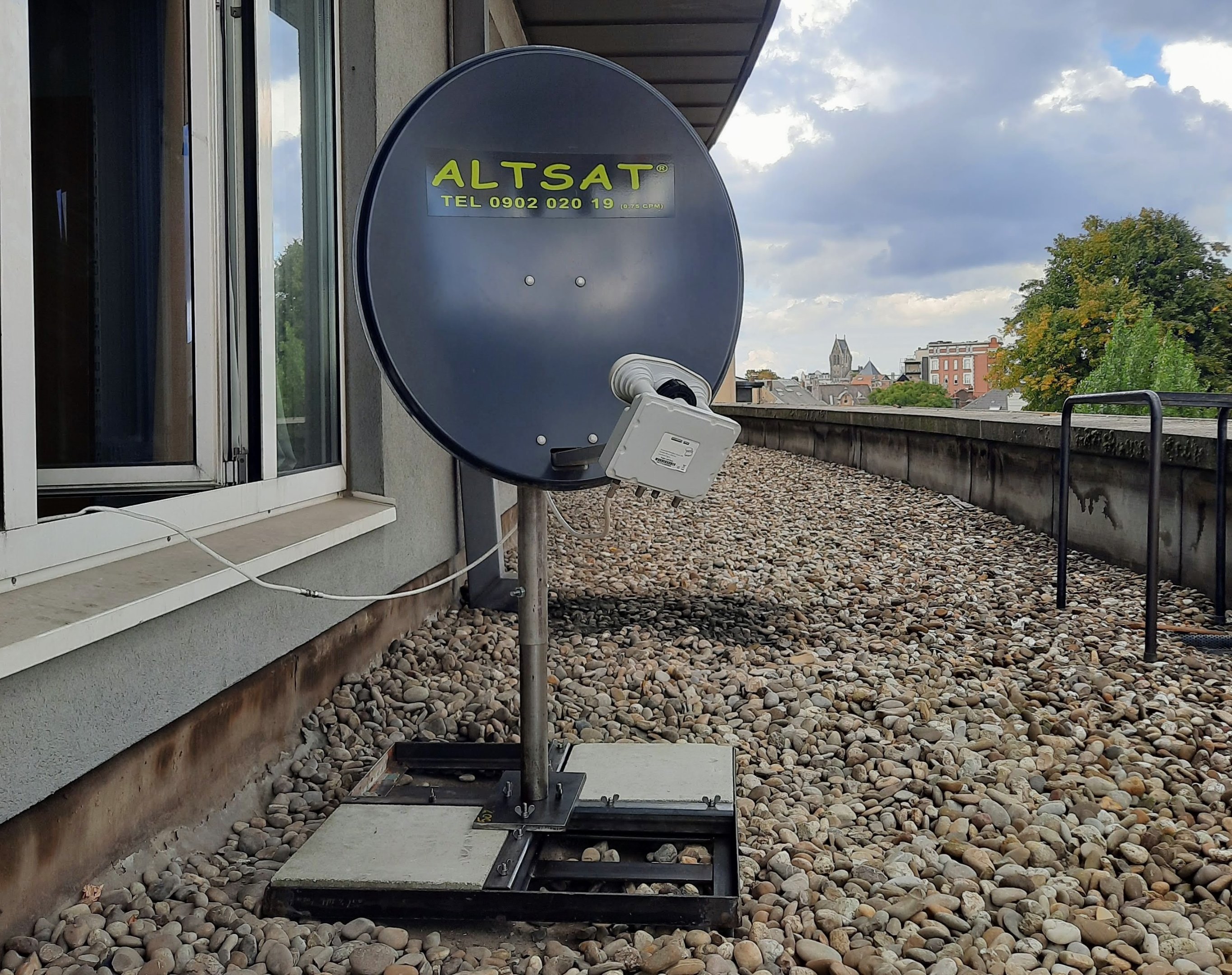

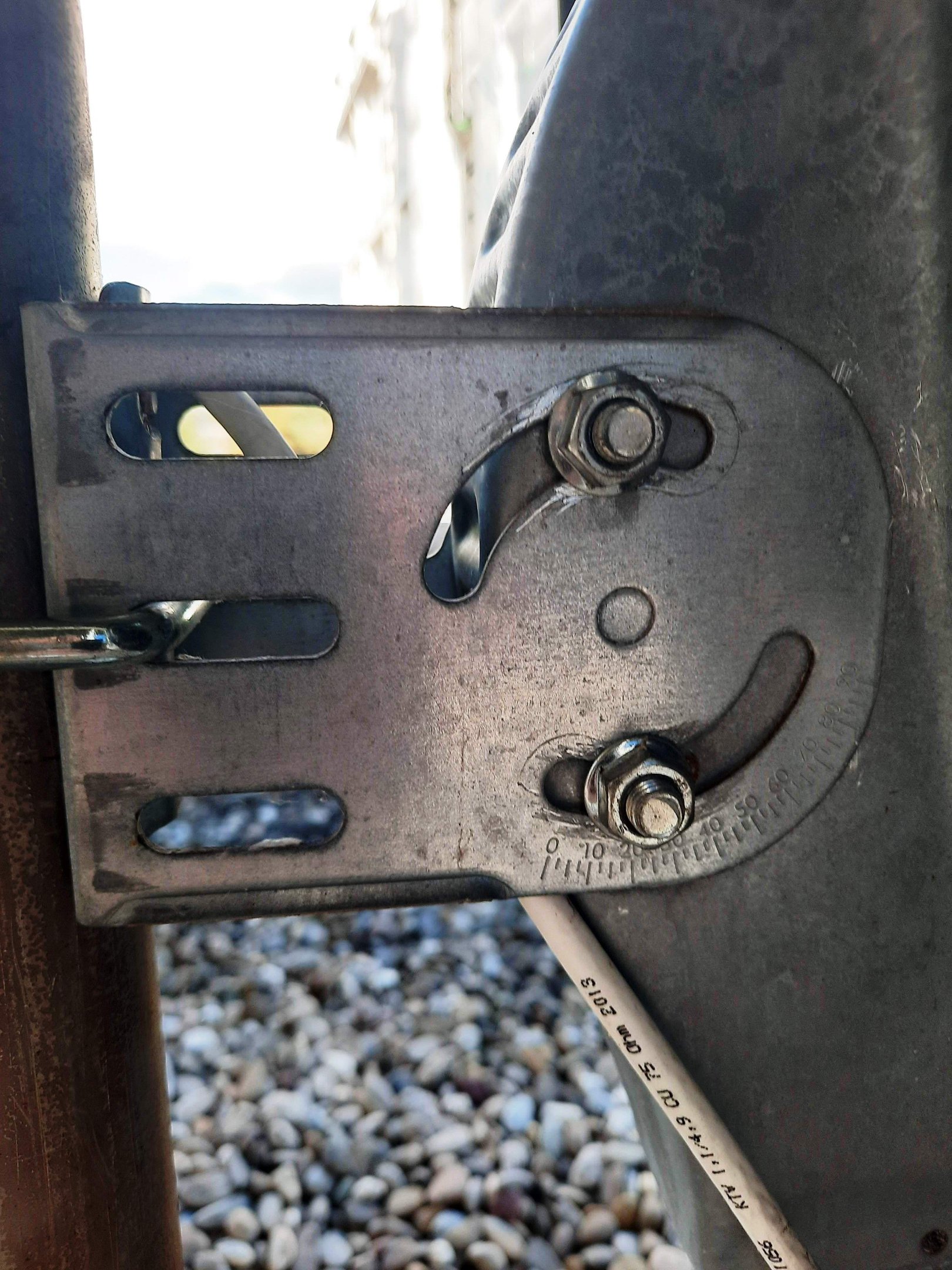

Pieklak Geplaatst: 28 september 2022 Geplaatst: 28 september 2022 Goedenavond, ik heb een schotelantenne, ik kan de kantelhoek niet aflezen, er is een graduatie op de U-mount , maar ik vind geen merkpunt waar de schotelantenne op bevestigd is. Heb ik een montage fout gemaakt misschien?
Sprietje Geplaatst: 28 september 2022 Geplaatst: 28 september 2022 (aangepast) De meeste offsetschotels hebben een offset van 26 graden. Zet de voorzijde van de schotel verticaal. Nu moet de schaal 26 graden aanwijzen. Mogelijk is het midden van de moer het meetpunt. 28 september 2022 aangepast door Sprietje 1

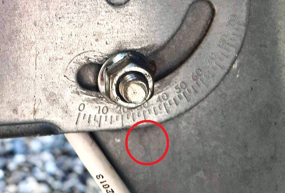

Oplossing John van Dreumel Geplaatst: 29 september 2022 Oplossing Geplaatst: 29 september 2022 Volgens mij staat hier nog net de pijl zichtbaar in de cirkel. 1 Er is zoveel te vragen dat ik het tóch eerst zelf probeer uit te zoeken. Dat is ook verrekte leerzaam. Mijn boxen zijn allemaal powered by PLi.
Sprietje Geplaatst: 29 september 2022 Geplaatst: 29 september 2022 (aangepast) Staat nu dus op 29 graden elevatie. De pijl staat dus bij het midden van de moer zoals ik al schreef. 29 september 2022 aangepast door Sprietje
Sprietje Geplaatst: 29 september 2022 Geplaatst: 29 september 2022 John van Dreumel zag de pijl staan. 1
Pieklak Geplaatst: 29 september 2022 Auteur Geplaatst: 29 september 2022 1 uur geleden, John van Dreumel zei: Volgens mij staat hier nog net de pijl zichtbaar in de cirkel. Bedankt John.
trust Geplaatst: 29 september 2022 Geplaatst: 29 september 2022 6 uren geleden, John van Dreumel zei: Volgens mij staat hier nog net de pijl zichtbaar in de cirkel. Scherp gezien hoor John Het verschil tussen theorie en praktijk is mijn uitdaging . Octagon SF8008 4K Edision Primo IP S2 Dr.HD F16 1.8 m ChannelMaster Offset in tuin 53º E - 45º W Jaeger SMR 1224 Usals met 5 Lnb wisselaar 2x Ka - Ku - C band Lin / Circ 1.2 m Echostar Offset aan schuur 53º E 34.5 W Twoteck Twinrotor met 3 Lnb wisselaar Ku - Ku low - Ka
John van Dreumel Geplaatst: 29 september 2022 Geplaatst: 29 september 2022 3 uren geleden, trust zei: Scherp gezien hoor John Soms ben ik zooo scherp. 😁 Er is zoveel te vragen dat ik het tóch eerst zelf probeer uit te zoeken. Dat is ook verrekte leerzaam. Mijn boxen zijn allemaal powered by PLi.
