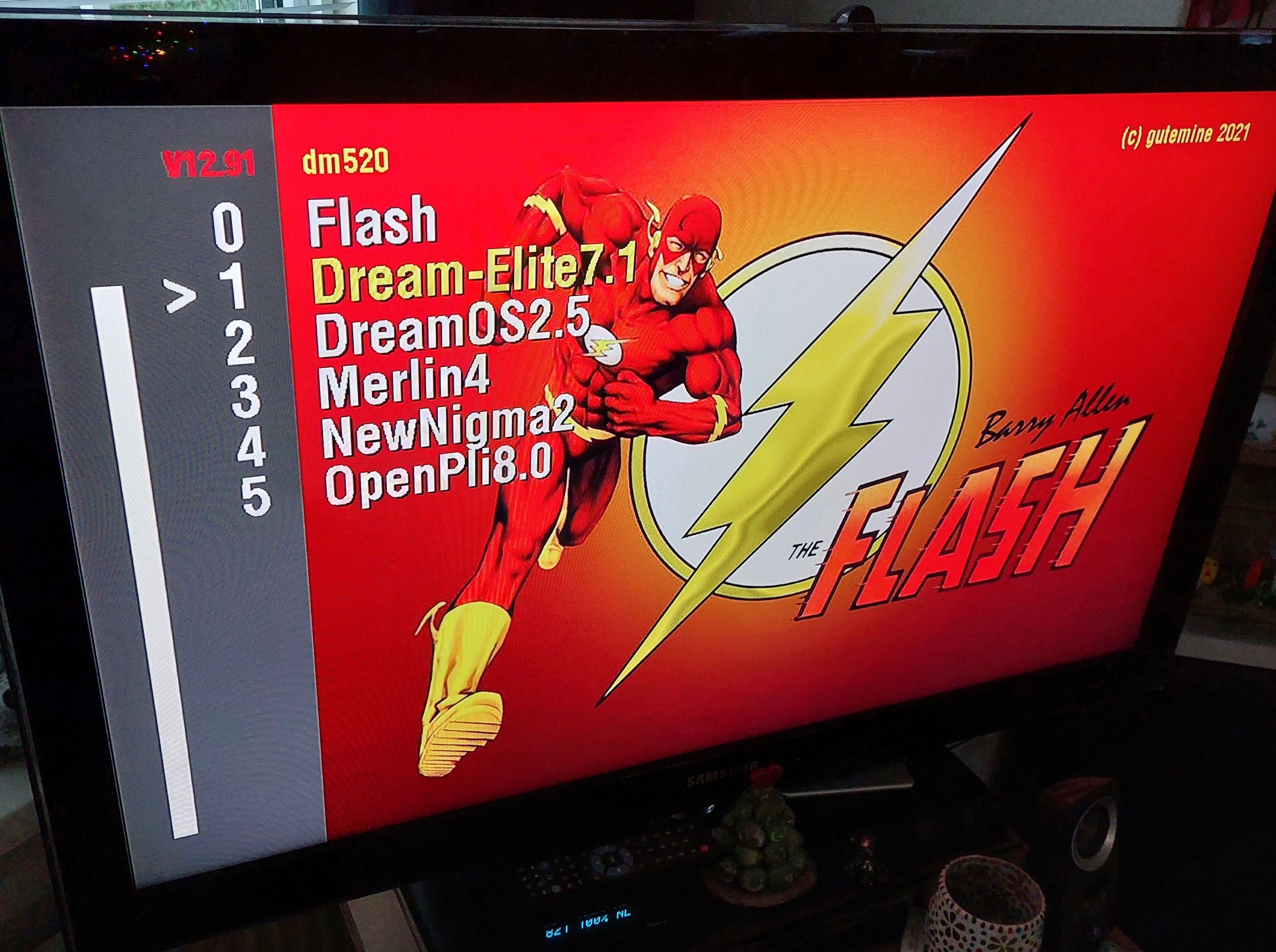

Mimisiku Geplaatst: 15 oktober 2022 Geplaatst: 15 oktober 2022 Ik denk dat we te ver afdwalen. Het antwoord is bekend. CI+ draait op de DM9x0, DM-Two met de Dream-eigen firmware en met een Homebuild OpenPli >=8.0. Persoonlijk kunnen testen omdat ik beide ontvangers bezit. De beide boxen hebben MultiBoot met daarin de ‘standaard’ firmware versies.. Afscheid….. Nog een paar maandjes te gaan…
