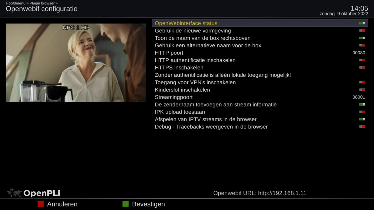

Ik heb een oude maar zeer goed werkende DM500hd.
Thuis binnen het eigen netwerk gebruik ik web omgeving om boven tv te kijken.
Ik zou graag vanuit ons huis in Italië tv willen kijken op de DM500hd die in Nederland staat en wel via internet.
De router staat er voor open maar als ik webadres invul krijg ik.
Forbidden.
403.6 IP adres rejected.
Weet iemand hoe ik dit op kan lossen?
Bij voorbaat dank.

Steeds meer providers gebruiken een dubbel nat.
Jou ip adres thuis is dan een ander adres als het wan ip adres.
De vraag is of dat in jouw geval ook aan de orde is.
Nog even verder gezocht, lijkt er inderdaad op dat het adres geblacklisted is door de provider zoals @Mimisiku aangaf.
Vaak kan je eigen router dat zelf. Het gecreëerde certifikaat installeer je op het device waarmee je in het buitenland kijkt. Ik heb zelf een FritzBox en een eigen vast IPV4 én IPV6 adres.

Ik krijg nu de melding nog hier in Nederland.
Voor de raspberry ( Domoticz) heb ik dit ook gedaan en dat werkt vanuit nl en Italië heel goed. En die gaat ook via ziggo zonder enige vorm van vpn.
Het in NL proberen heeft niet zo veel zin,  als het al werkt met een andere poort voor rpi, dan zal de DM500HD ook wel werken mits die een vast LAN IP heeft.
Zet wel https aan indien mogelijk met een veilig wachtwoord. Of zoals andere al aangeven nog beter installeer een VPN server thuis.
