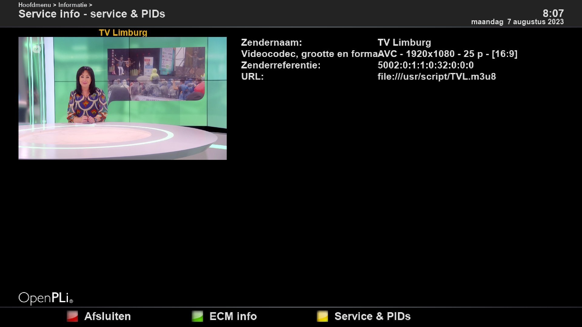

Kabeltje87 Geplaatst: 7 augustus 2023 Geplaatst: 7 augustus 2023 Ik heb iets gevonden. Een soort van workaround. Ik weet wel niet waarom dit wel werkt. In het bouquet zet ik dit: #SERVICE 5002:0:1:1:0:32:0:0:0:3:file%3a///usr/script/TVL.m3u8:TV Limburg En in de folder /usr/script/ heb ik de file TVL.m3u8 aangemaakt. Deze bevat een gemodificeerde m3u8 file zoals deze van TVL gedownload is. Content: #EXTM3U #EXT-X-VERSION:7 #EXT-X-INDEPENDENT-SEGMENTS #EXT-X-MEDIA:TYPE=AUDIO,GROUP-ID="group_A1",NAME="audio_0",URI="https://live.zendzend.com/cmaf/29375_395474/media_0.m3u8?HLS_version=ts",AUTOSELECT=YES #EXT-X-STREAM-INF:BANDWIDTH=5622896,RESOLUTION=1920x1080,CODECS="avc1,mp4a",AUDIO="group_A1",AVERAGE-BANDWIDTH=4138636,SCORE=4 https://live.zendzend.com/cmaf/29375_395474/media_4.m3u8?HLS_version=ts #EXT-X-STREAM-INF:BANDWIDTH=2480868,RESOLUTION=1280x720,CODECS="avc1,mp4a",AUDIO="group_A1",AVERAGE-BANDWIDTH=1901743,SCORE=3 https://live.zendzend.com/cmaf/29375_395474/media_3.m3u8?HLS_version=ts #EXT-X-STREAM-INF:BANDWIDTH=631068,RESOLUTION=640x360,CODECS="avc1,mp4a",AUDIO="group_A1",AVERAGE-BANDWIDTH=467853,SCORE=1 https://live.zendzend.com/cmaf/29375_395474/media_1.m3u8?HLS_version=ts #EXT-X-STREAM-INF:BANDWIDTH=1109478,RESOLUTION=832x468,CODECS="avc1,mp4a",AUDIO="group_A1",AVERAGE-BANDWIDTH=833923,SCORE=2 https://live.zendzend.com/cmaf/29375_395474/media_2.m3u8?HLS_version=ts De modificaties zijn: 1. Alle URL's volledig gemaakt. 2. De volgorde van de video streams aangepast. Blijkbaar speelt alleen de eerste genoemde af. Het werkte op zowel op de mipsel ontvanger (Mutant HD2400) als ARM/Hisilicon ontvanger (Multibox SE) Aangehecht een screen shot van HD2400 ~~Rytec Team~~ Mutant HD-2400 / OpenPli en Maxytec-Multibox SE / OpenPli (mediaspeler) VU+ Duo / OpenPli en Synology NAS *All Rytec EPG POWERED*
Kabeltje87 Geplaatst: 7 augustus 2023 Geplaatst: 7 augustus 2023 Vlaamse_regionalen.zip Bouquet entries: #SERVICE 5002:0:1:1:0:32:0:0:0:3:file%3a///usr/script/TVL.m3u8:TV Limburg #DESCRIPTION TV Limburg #SERVICE 5002:0:1:2:0:32:0:0:0:3:file%3a///usr/script/ATV.m3u8:ATV #DESCRIPTION ATV #SERVICE 5002:0:1:3:0:32:0:0:0:3:file%3a///usr/script/TV_Oost.m3u8:TV Oost #DESCRIPTION TV Oost #SERVICE 5002:0:1:9:0:32:0:0:0:3:file%3a///usr/script/ROB_TV.m3u8:ROB TV #DESCRIPTION ROB TV ~~Rytec Team~~ Mutant HD-2400 / OpenPli en Maxytec-Multibox SE / OpenPli (mediaspeler) VU+ Duo / OpenPli en Synology NAS *All Rytec EPG POWERED*
