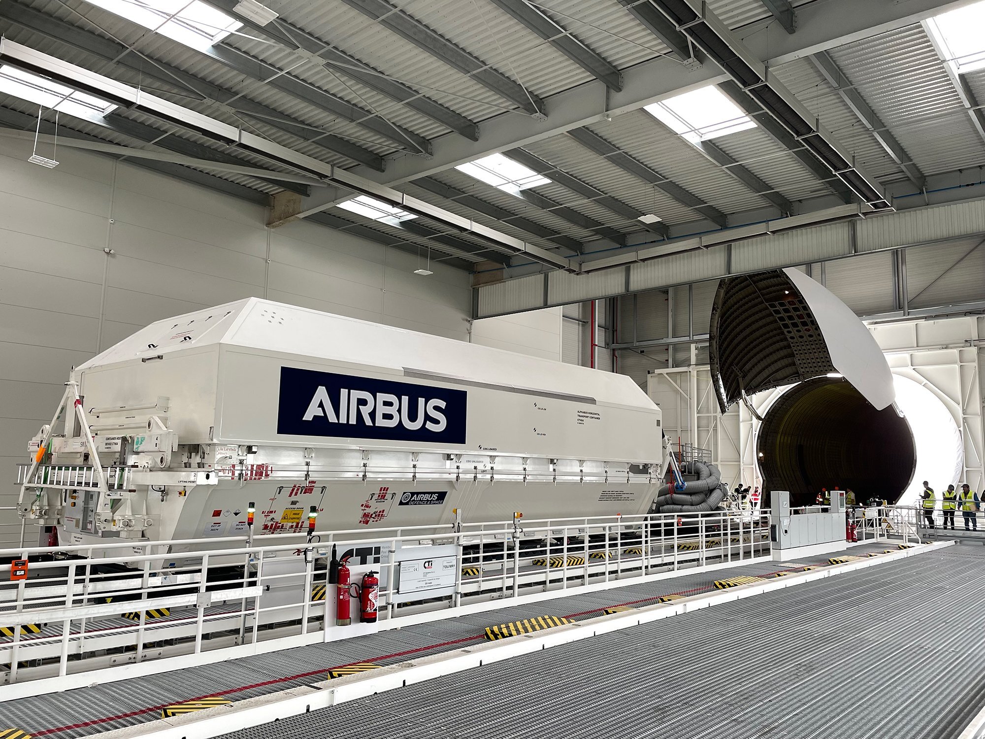

de vrije fries Geplaatst: 17 oktober 2022 Geplaatst: 17 oktober 2022 Een Falcon 9 zal de Hotbird 13G communicatiesatelliet voor Eutelsat lanceren vanaf platform 40 in november Onze Airbus Beluga vliegt de door Airbus gebouwde eutelsat_official #HOTBIRD 13G telecom satelliet van Toulouse naar het lanceerplatform op het Kennedy Space Center. 17 October 2022 Space Airbus Beluga delivers Airbus satellite to Kennedy Space Center A special aircraft landed at the Kennedy Space Center at Cape Canaveral in Florida this weekend: the Airbus BelugaST (A300-600ST). It delivered the Airbus-built HOTBIRD 13G satellite for Eutelsat. This happened a few hours after its twin, HOTBIRD 13F, was successfully launched by a SpaceX Falcon 9 rocket. https://www.airbus.com/en/newsroom/press-releases/2022-10-airbus-beluga-delivers-airbus-satellite-to-kennedy-space-center groeten uit het vrije friesland deskundigheid door ervaring

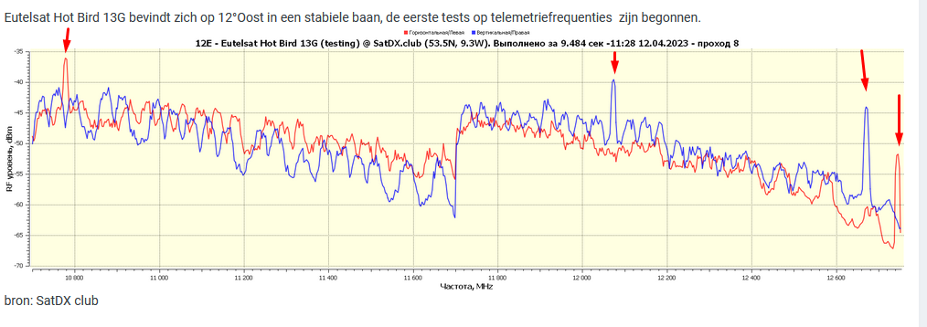

de vrije fries Geplaatst: 14 april 2023 Auteur Geplaatst: 14 april 2023 Eutelsat Hot Bird 13G bevindt zich op 12°Oost in een stabiele baan, de eerste tests op telemetriefrequenties zijn begonnen. bron: SatDX club groeten uit het vrije friesland deskundigheid door ervaring
Mojo Geplaatst: 14 april 2023 Geplaatst: 14 april 2023 Zijn de piekjes de testfrequenties 10775H, 12073V, 12671V en 12731H? 1 You know when you've been shagged. I like receivers who give me pleasure.
hvdh Geplaatst: 14 april 2023 Geplaatst: 14 april 2023 11,2° Oost om precies te zijn, er was eindelijk een nieuwe TLE gisteren. Een ongebruikelijke locatie, maar Eutelsat heeft zo wel mooi zelf in de hand of en wanneer transponders van de naburige 10 en 13 oost even "uit" moeten voor het testen. 1 Dr.HD F16, TBS 5927, ET 8500, T-55 voor 9/13/19/23/28/39/42/45°O, Technisat 52/53°O, Laminas 120cm 1°W...68°O.
Mojo Geplaatst: 14 april 2023 Geplaatst: 14 april 2023 Ik meen mij te herinneren dat Eutelsat de positie 3 oost in het verleden gebruikte. You know when you've been shagged. I like receivers who give me pleasure.
Old Satterhand Geplaatst: 14 april 2023 Geplaatst: 14 april 2023 15 minuten geleden, hvdh zei: Eutelsat heeft zo wel mooi zelf in de hand of en wanneer transponders van de naburige 10 en 13 oost even "uit" moeten voor het testen. Die hoeven denk ik niet uit. De testfrequenties zijn zorgvuldig gekozen. Die zijn op de bestaande satellieten op 13 oost niet meer in gebruik.
Sprietje Geplaatst: 14 april 2023 Geplaatst: 14 april 2023 Dat zou je denken maar waarom is de Hotbird 13F dan verhuisd van testpositie 1,55 oost naar testpositie 0,47 oost? Dat zal toch wel met storing te maken hebben gehad op de Bulgariasat op 1,9 oost waar die in eerste instantie maar 0,35 graden naast hing.
Old Satterhand Geplaatst: 14 april 2023 Geplaatst: 14 april 2023 2 minuten geleden, Sprietje zei: Dat zou je denken maar waarom is de Hotbird 13F dan verhuisd van testpositie 1,55 oost naar testpositie 0,47 oost? Dat zal toch wel met storing te maken hebben gehad op de Bulgariasat op 1,9 oost waar die in eerste instantie maar 0,35 graden naast hing. 13F gebruikt andere testfrequenties die nog wel in gebruik zijn op 13 oost en wellicht ook op de Bulgaar.
hvdh Geplaatst: 14 april 2023 Geplaatst: 14 april 2023 (aangepast) 47 minutes ago, Old Satterhand said: Die hoeven denk ik niet uit. De testfrequenties zijn zorgvuldig gekozen. Die zijn op de bestaande satellieten op 13 oost niet meer in gebruik. Klopt, maar alle aanwezige transponders worden wel degelijk getest, heb nog nooit anders meegemaakt. Als Eutelsat voldoende grote ontvangst schotels gebruikt, wat ik aanneem, kunnen ze de testsignalen prima onderscheiden van actieve 10 of 13 oost transponders. Wel zal voor kleine schotelbezitters, mogelijk de kwaliteit van een 10 of 13 oost transponder er wat onder lijden. 14 april 2023 aangepast door hvdh 1 Dr.HD F16, TBS 5927, ET 8500, T-55 voor 9/13/19/23/28/39/42/45°O, Technisat 52/53°O, Laminas 120cm 1°W...68°O.
Old Satterhand Geplaatst: 14 april 2023 Geplaatst: 14 april 2023 21 minuten geleden, hvdh zei: Klopt, maar alle aanwezige transponders worden wel degelijk getest, heb nog nooit anders meegemaakt Bedankt voor je bijdrage. Voor mij is dit nieuw. Ik wacht met spanning af op de dingen die komen. Ik gebruik een 80 cm technisat multifocus schotel met vaste posities voor de 4 satellieten. Ik kan op dit moment geen van de testfrequenties onderscheiden op 13 oost. (met de spectrumanalyser) Maar de afstand is nu nog vrij groot, 1,8 graad.
