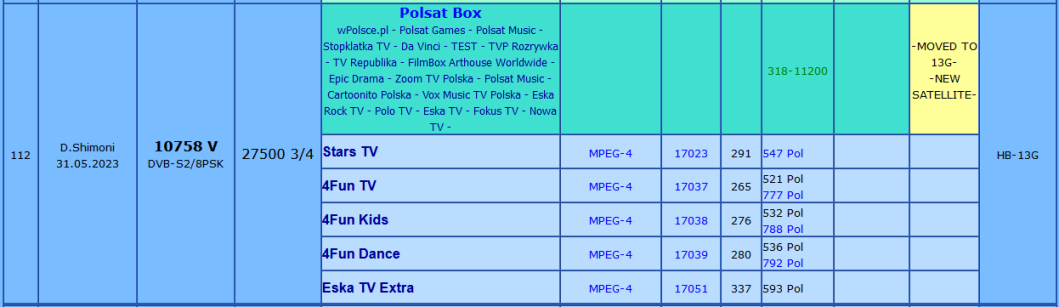

Sprietje Geplaatst: 31 mei 2023 Geplaatst: 31 mei 2023 Flysat is de eerste site die melding maakt van het overschakelen van de 5 eerder genoemde Hotbird-transponders van de Hotbird 13C naar de nieuwe Hotbird 13G, zie: https://www.flysat.com/en/satellite/position/13-e
HG5812 Geplaatst: 31 mei 2023 Geplaatst: 31 mei 2023 2 uren geleden, Mimisiku zei: Hé, een Technistar ontvanger… Hallo. Het is een Technisat Digit UHD+ om precies te zijn.
HG5812 Geplaatst: 31 mei 2023 Geplaatst: 31 mei 2023 2 uren geleden, Sprietje zei: Vreemd dat jij op 10758V geen verschil hebt terwijl ik een heel groot verschil meet met twee verschillende ontvangers. Inmiddels is de kwaliteit op 10758 10,0 dB geworden; kleine toename dus.
Sprietje Geplaatst: 31 mei 2023 Geplaatst: 31 mei 2023 (aangepast) Inmiddels zijn 22 transponders over gezet op de Hotbird 13G, zie: https://flysat.com/en/satellite/position/13-e waarbij veel Poolse zenders, veel RAI-zenders en ook de transponder met moeilijke parameters 11585V met DVB-S2, 8PSK, fec 5/6 waarop de zenders CCTV 4 Europe, CGTN, CGTN Documentary en CGTN Espanõl, Francais, Russkiy en Arabic. 1 juni 2023 aangepast door Sprietje Astra veranderd in Hotbird
