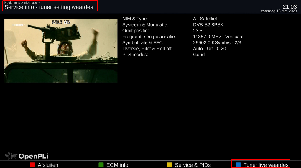

Mojo Geplaatst: 13 mei 2023 Geplaatst: 13 mei 2023 (aangepast) 1 uur terug, doubledutch zei: De signaalsterkte meet ik met de ingebouwde Sat-Finder op mijn VU+ Andere mogelijkheden heb ik niet. Die sterkte ligt momenteel bij 99% voor Astra 19.2 en ca. 84% voor Astra 23.5 Dat was tot voor kort slechts 35-40%. Wil je eens het volgende controleren? Als je na het zappen na die 20 a 30 seconden beeld hebt dan in het menu het volgende bekijken en hier posten: Menu --> informatie --> Zender --> Blauw, de tuner setting waardes noteren dan weer op blauw en de tuner live waardes noteren 13 mei 2023 aangepast door Mojo You know when you've been shagged. I like receivers who give me pleasure.

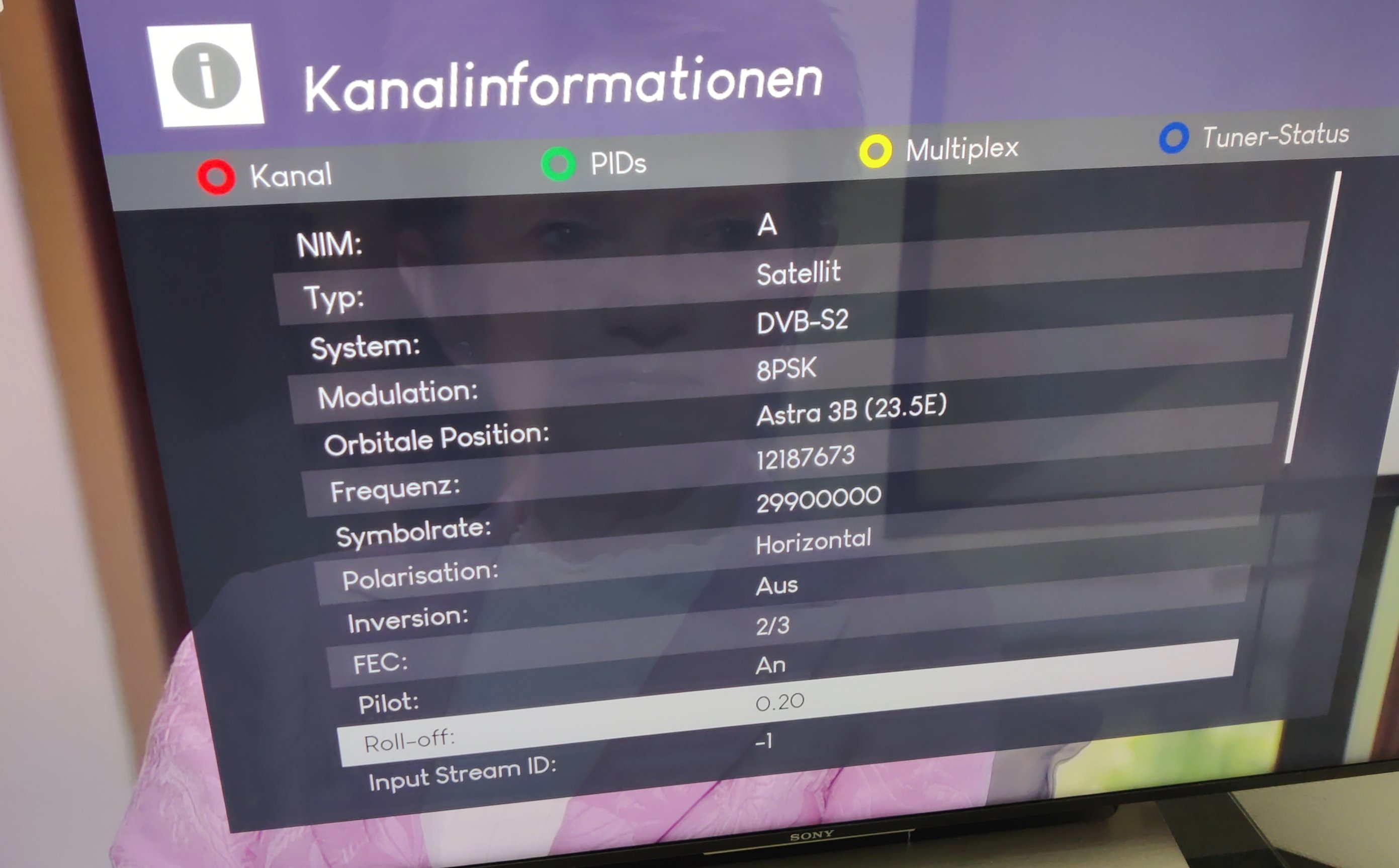

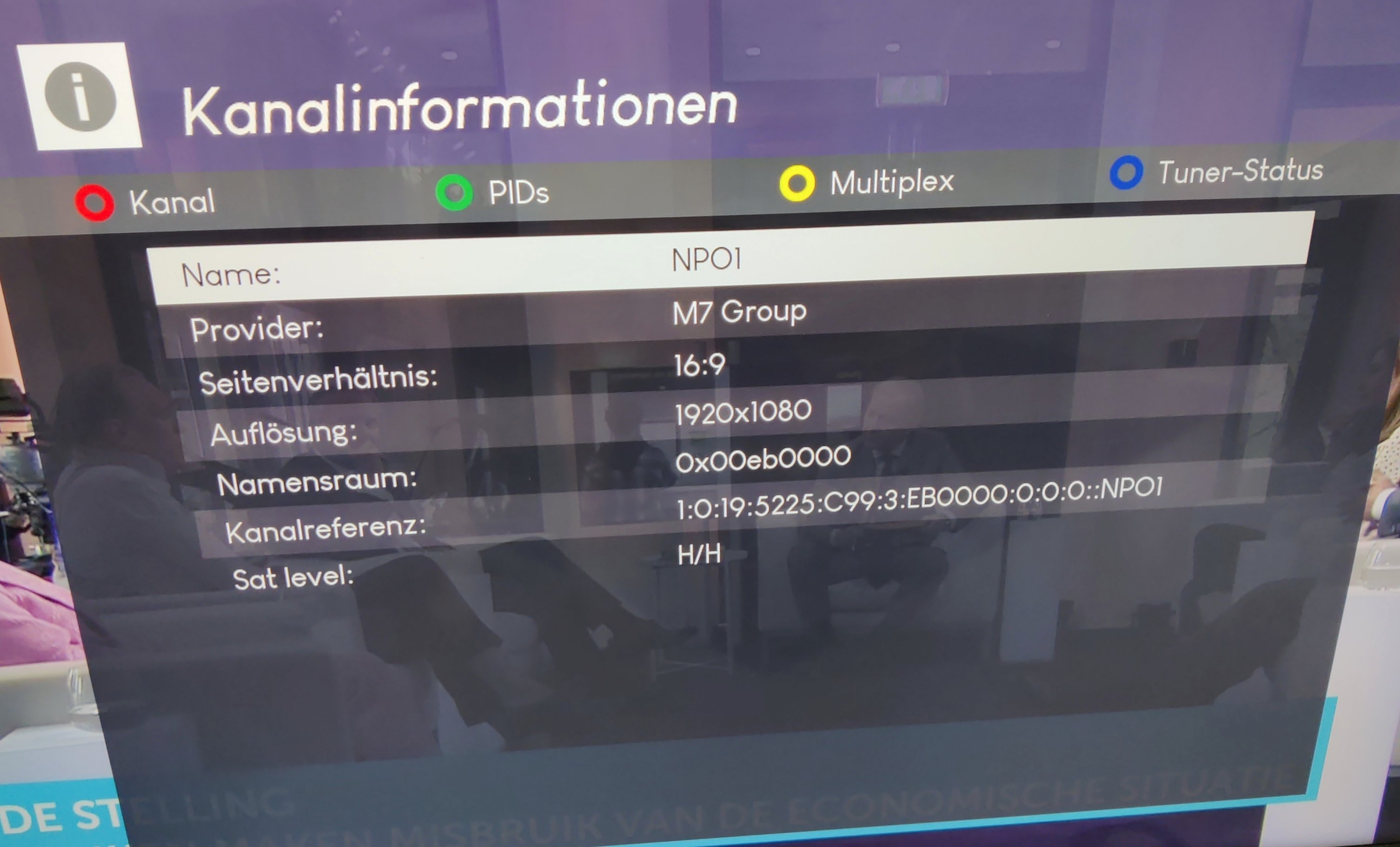

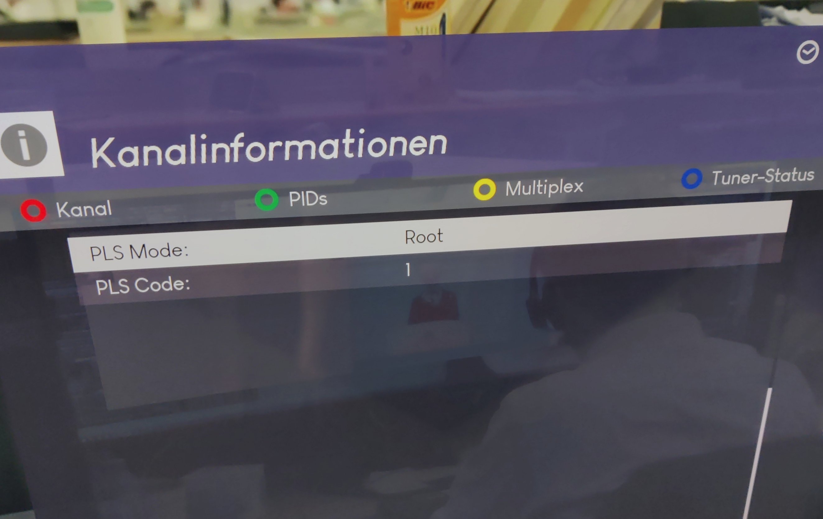

doubledutch Geplaatst: 14 mei 2023 Auteur Geplaatst: 14 mei 2023 Bedankt voor je reactie. Bijgaand de screenshots (die er bij mij wel wat anders uitzien). Ich heb geen OpenPli, maar VTI. Hopelijk kun je er iets mee.
Tonskidutch Geplaatst: 14 mei 2023 Geplaatst: 14 mei 2023 Pilot uit staat bij Openpli in het voorbeeld van @Mojo bij jou @doubledutch is die echter aan. dat is het ver schil. maak eens in vervolg screenshots via het webinterface a.u.b. O What A Night Heidi Parton , Dolly Parton
Mojo Geplaatst: 14 mei 2023 Geplaatst: 14 mei 2023 57 minuten geleden, doubledutch zei: Bedankt voor je reactie. Bijgaand de screenshots (die er bij mij wel wat anders uitzien). Ich heb geen OpenPli, maar VTI. Hopelijk kun je er iets mee. Ja en nu de gegevens van de tuner waarde. En dan met name de !frequentie! You know when you've been shagged. I like receivers who give me pleasure.

Old Satterhand Geplaatst: 14 mei 2023 Geplaatst: 14 mei 2023 1 uur geleden, Tonskidutch zei: Pilot uit staat bij Openpli in het voorbeeld van @Mojo bij jou @doubledutch is die echter aan. dat is het ver schil. Neem een kop koffie en neem dan de vorige posten nog eens goed door? Let op de transponder frequentie. @Mojo probeert te achterhalen of de LNB een afwijkende Local Oscillator heeft, of dat de box de verkeerde frequentie instelling heeft. Dat zou een verklaring kunnen zijn voor het langzame omschakelen, als de tuner moeilijk een lock kan vinden. Met de local oscillator van de LNB is helemaal niets mis. De door de tuner gemeten frequentie van transponder 12187.500 (werkelijke waarde) wijkt nauwelijks af.

Mojo Geplaatst: 14 mei 2023 Geplaatst: 14 mei 2023 11 uren geleden, Tonskidutch zei: Pilot uit staat bij Openpli in het voorbeeld van @Mojo bij jou @doubledutch is die echter aan. dat is het ver schil. maak eens in vervolg screenshots via het webinterface a.u.b. Heb ik getest bij mij maar dat maakt geen ver schil😁 You know when you've been shagged. I like receivers who give me pleasure.

doubledutch Geplaatst: 15 mei 2023 Auteur Geplaatst: 15 mei 2023 Op 14-5-2023 om 11:42, Mojo zei: Ja en nu de gegevens van de tuner waarde. En dan met name de !frequentie! @Mojo Dank je wel. Sorry, maar ik weet niet hoe ik dat moet doen. Je schrijft: "Menu --> informatie --> Zender --> Blauw, de tuner setting waardes noteren dan weer op blauw en de tuner live waardes noteren" maar als ik weer op blauw druk gebeurt er niets. Alleen "Tuner-Status" wordt getoond. Ik heb van deze materie niet meer dan beginners-kennis (al heb ik in de loop der tijd in dit forum wel veel geleerd!)
