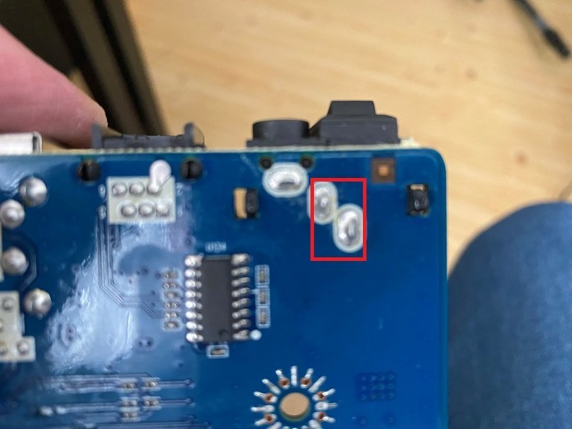

Misschien een domme vraag. Als ik de schakelaar laat zitten, zijn het dan de 2 naast elkaar in het rode kader bij de Ultimo4k?
aangepast door carlo666

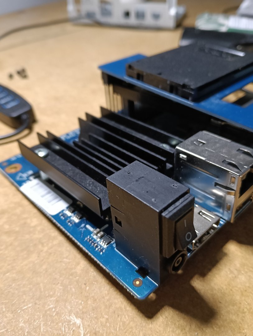

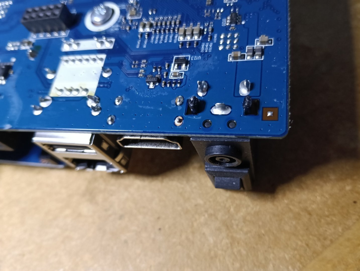

Die 2 in het kader zijn de + aansluiting met een verbreek kontakt. De pad links ervan is de min aansluiting. De schakelaar zit in de plug ingebouwt.
