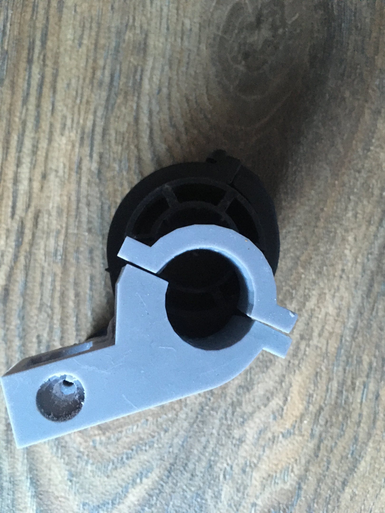

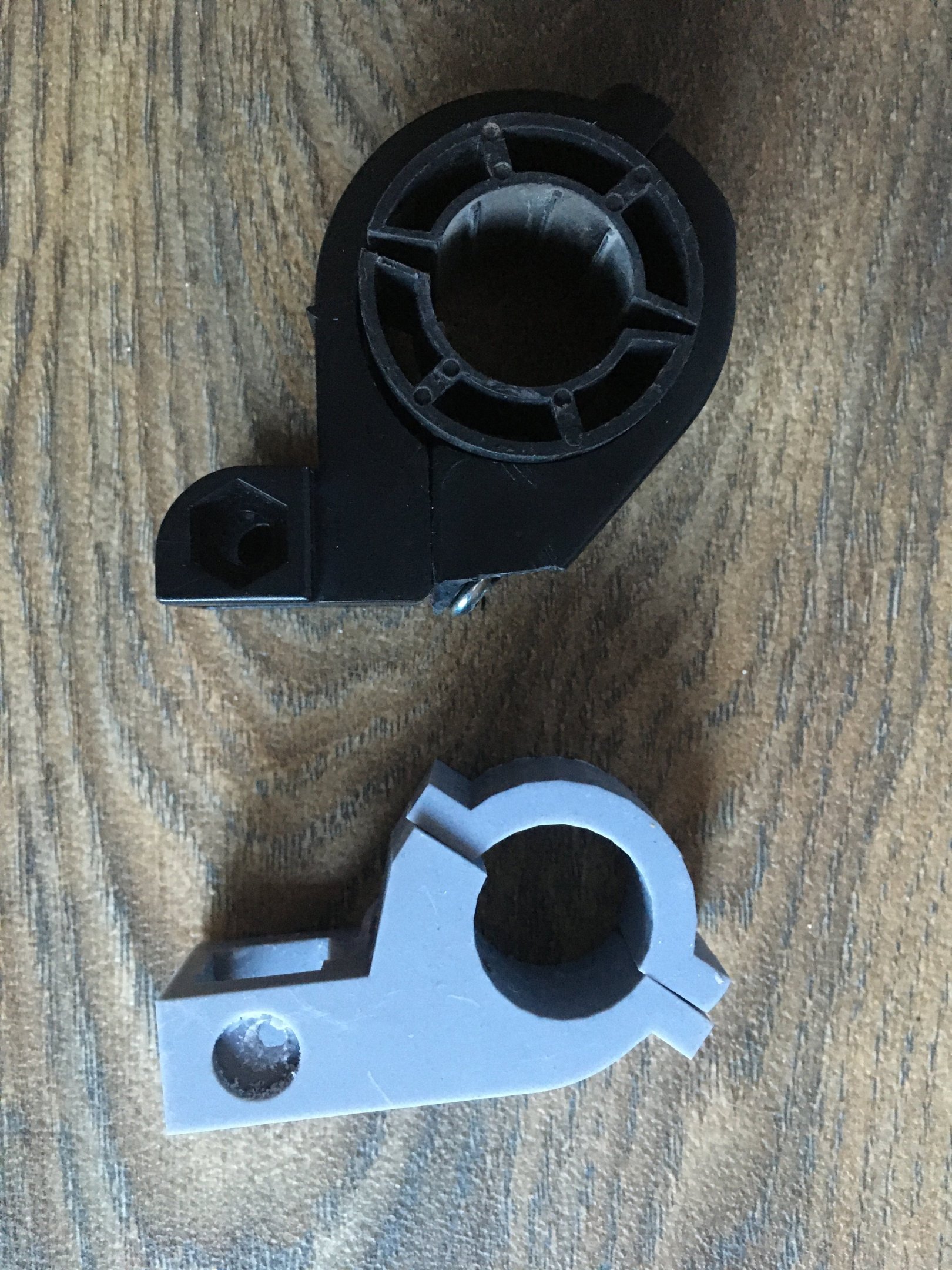

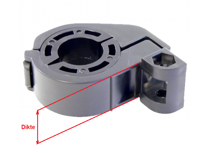

Sprietje Geplaatst: 9 augustus 2023 Geplaatst: 9 augustus 2023 Op 9-8-2023 om 16:04, bobje zei: Die nieuw geprinte lnb houders zijn zeer goed. En geven veel meer ruimte, en kosten bijna niets. Erg leuk om te zien wat ik meer kan krijgen en een goede verbetering in signaal en kwaliteit. Nog tips om de setup van het oude e85je nog beter te maken? Ik verneem ze graag. Vergroten Standaard zijn lnb-klemmen en verloopringen 20mm dik. Hoe dik heb jij de 23mm lnb-klemmen gemaakt? Hoe dikker, hoe minder mogelijkheid je hebt om de afstand naar de schotel in te stellen.
bobje Geplaatst: 9 augustus 2023 Auteur Geplaatst: 9 augustus 2023 (aangepast) ik heb ze met resin op 4 k geprint. En ze zijn zoals je ziet 20 mm hierbij een foto dan zie je de verschillen 9 augustus 2023 aangepast door bobje
