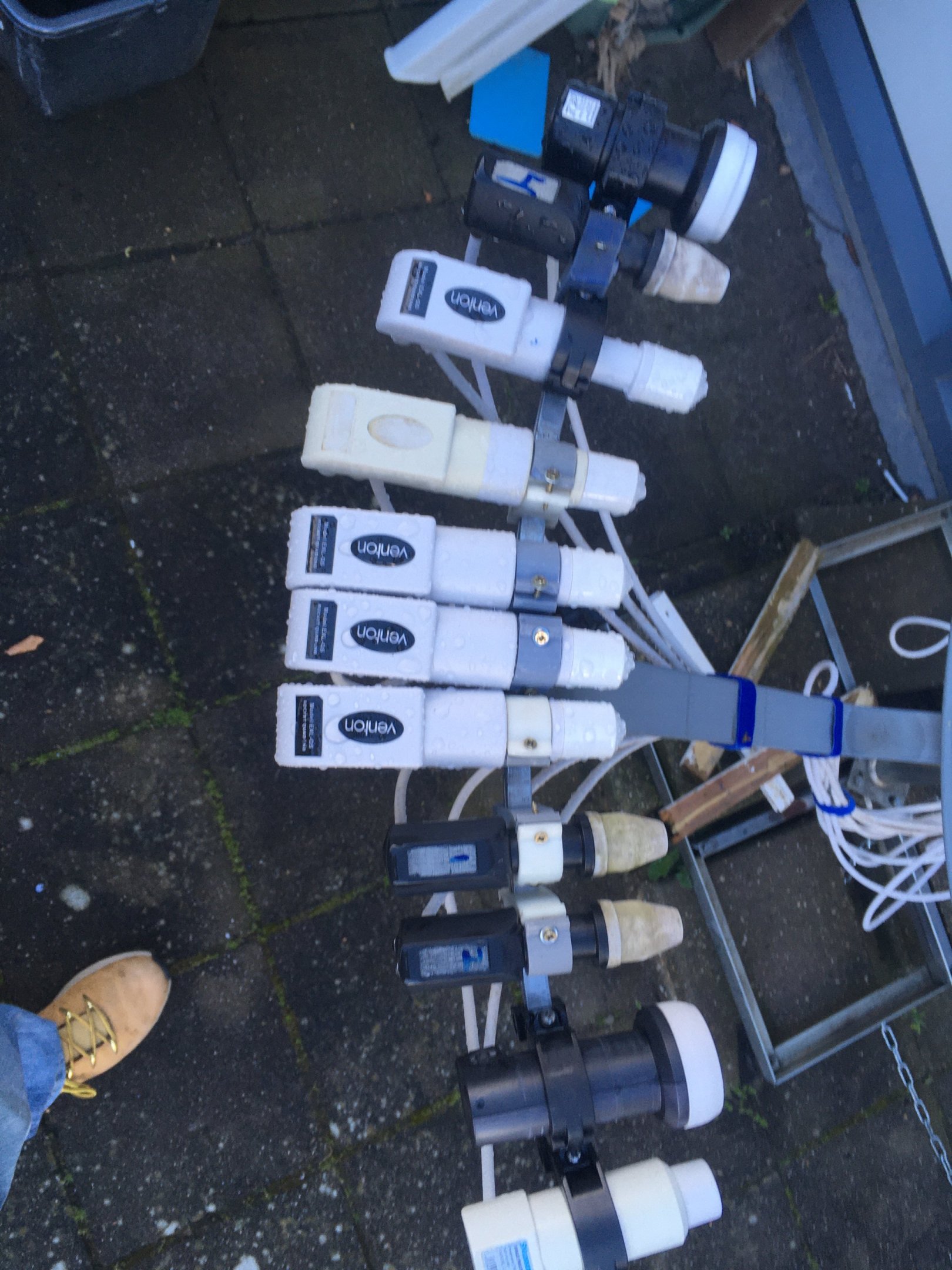

bobje Geplaatst: 3 april 2024 Auteur Geplaatst: 3 april 2024 (aangepast) Update, De grote set voor klein budget gaat worden geüpdatet. Er is was een beetje budget dus we gaan wat lnb's vervangen en erbij plaatsen. De centauri s16/1pcp-w3 wordt dan ook meteen geplaatst. (gekocht van een sat4all medelid voor een schappelijke prijs, mijn dank daarvoor nog!) Die gaat de 10 voudige switch van sab vervangen. Doel gaat worden: 5w, 0.8w, 1.8e,4.8e,9e,13e,16e,19.2e,23.5e,28.2e,36e,39e. Nu is dat : 5w, 0.8w, 4.8e,9e,13e,16e,19.2e,23.5e,28.2e,39e. Doordat de performance van de inverto's op 13,16,19.2 zwaar zuigt gaan deze worden vervangen. Deze vallen direct uit wanner er slecht weer opkomst is, en bij regen vallen er veel kanalen weg. 3 april 2024 aangepast door bobje
Sprietje Geplaatst: 3 april 2024 Geplaatst: 3 april 2024 Het grootste aantal lnbs op een Maximum E-85 wat ik gezien heb is 10 stuks. 12 wordt een nieuw record. Kijk maar uit dat de arm niet afbreekt.
bobje Geplaatst: 4 april 2024 Auteur Geplaatst: 4 april 2024 Hey Sprietje, Leuk dat je weer even reageert. Ik heb er inderdaad nu 10 op zitten, Ik moet wel eerlijk bekennen Dat 5w en 39e wel wat zwakkere zenders missen. Maar echt een leuke set voor een klein budget. De grootste vooruitgang was jou advies om koka9 te gaan gebruiken. Alles performde beter! En wie weet heeft de centauri een betere performance dan de sab. Anders i het prijsverschil niet te verklaren. (als je ze nieuw zou moeten kopen.) Als de arm breekt...jammer, Ik heb er een leerzaam hobby project aan gehad. En dat is dan meteen een reden om een 2e hands td 90 aan te schaffen 🙂 Morgen komen de lnb's binnen als de transport goede me goed gezind zijn anders het weekeinde. Tevens wil ik de set dan afmonteren en op het dak zetten, en dishy erboven mounten. Even testen of er geen instralings problemen zijn. Recht onder de schotel heb je signaal verlies. Dat heb ik al wel getest.

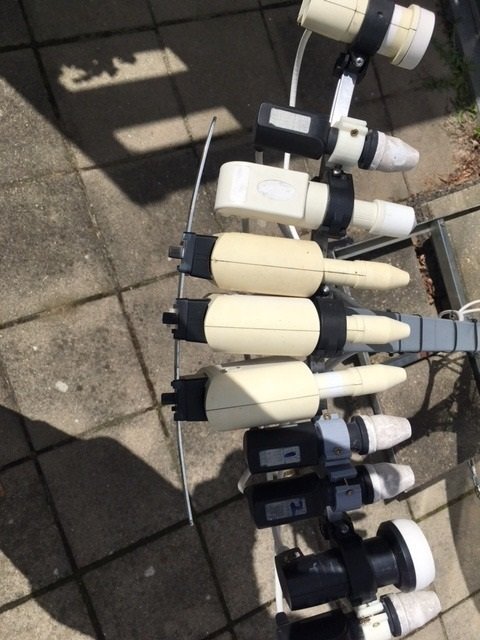

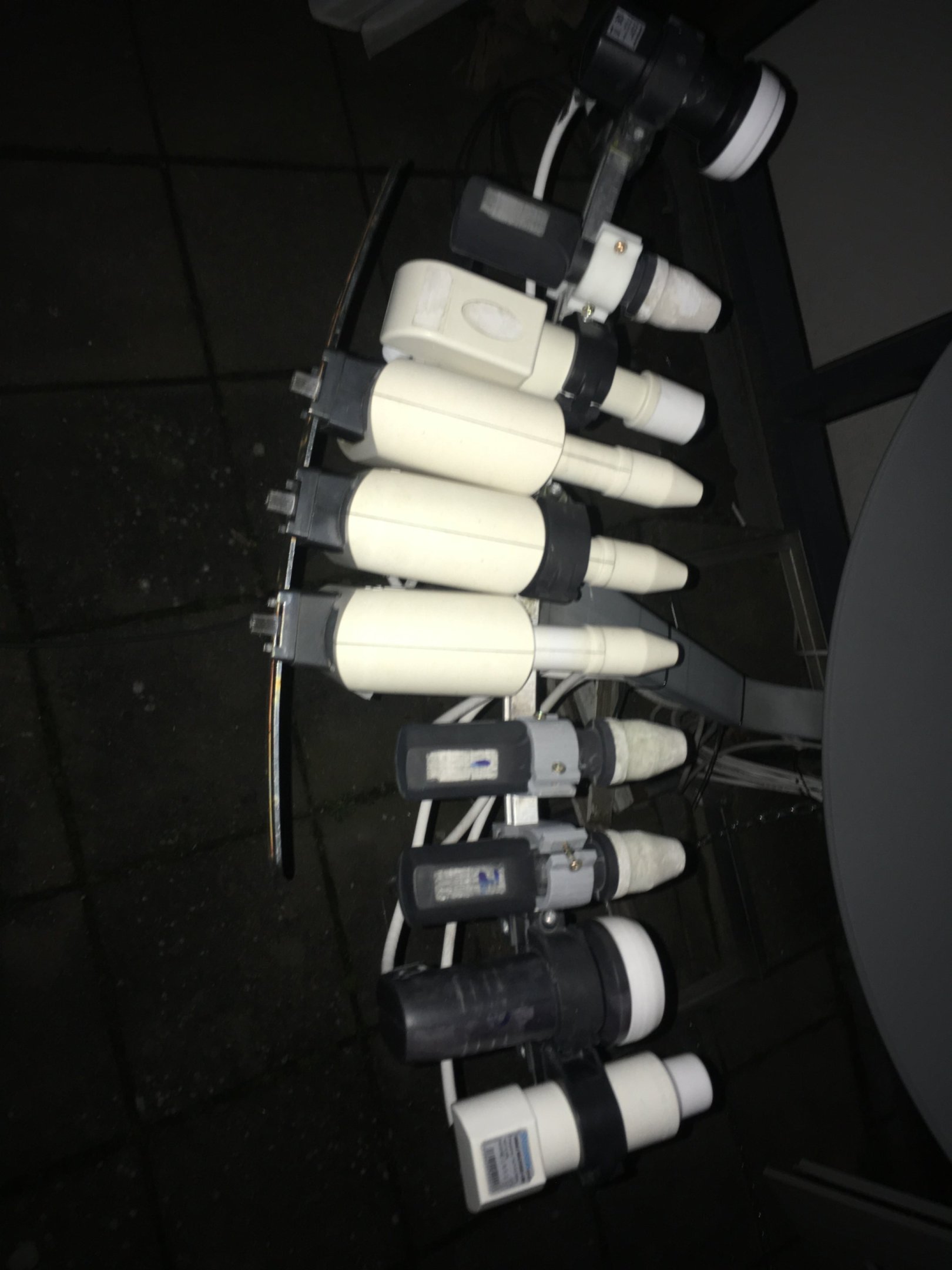

Sprietje Geplaatst: 4 april 2024 Geplaatst: 4 april 2024 We hebben nog geen foto's van de schotel gezien. Maak ook nog even een foto van de schotel met 10 lnb's er op en dan een foto met 12 lnb's er op. Hoe heb je de posities ban de lnb's bepaald en hoe de skew van de schotel?

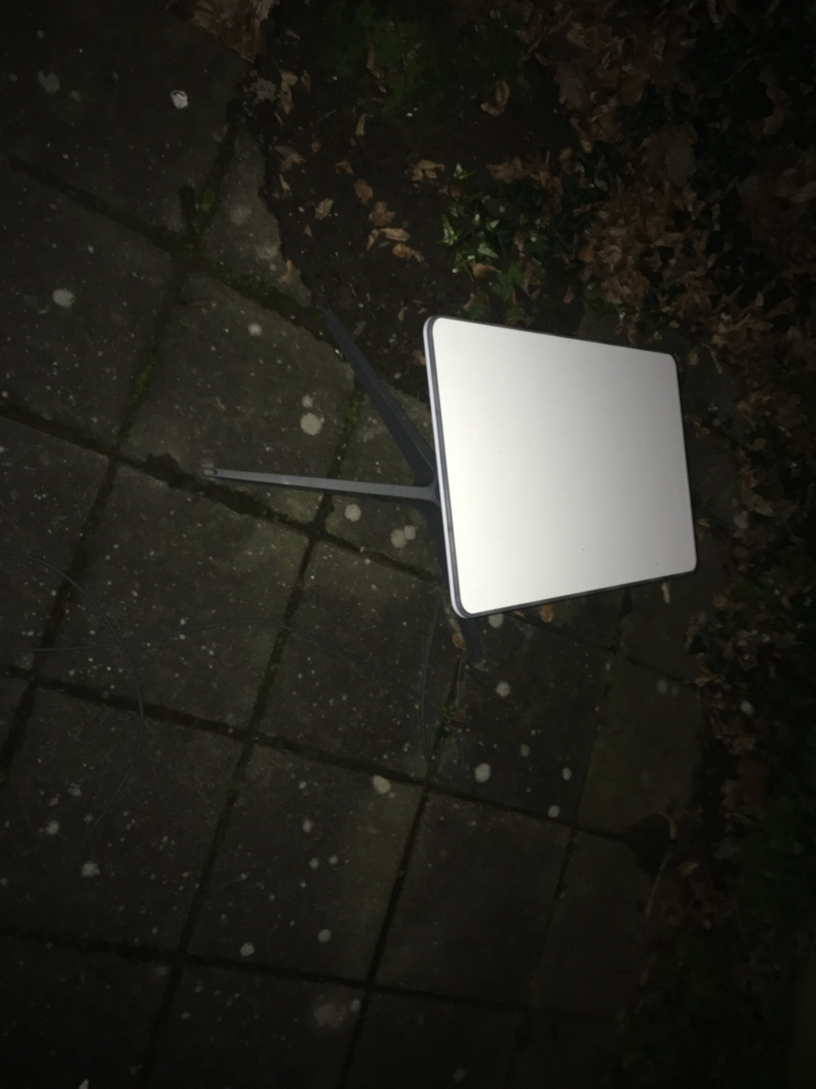

bobje Geplaatst: 4 april 2024 Auteur Geplaatst: 4 april 2024 (aangepast) Hoi Sprietje. Alle foto's staan er al in deze post kijk: Uitgericht op 16e, middelste van de 3 oude inverto' s. En afstellen met me digitale sat meter, kun je op signaal of op beeld afregelen. Skew ed op gevoel en signaal kwaliteit, niet sterkte. Ik zal nu een foto maken, hoe het nu bij staat morgen ga ik dus e.e.a vervangen. Dishy zie je die moet schuin achter de schotel komen. 4 april 2024 aangepast door bobje
bobje Geplaatst: 15 april 2024 Auteur Geplaatst: 15 april 2024 (aangepast) De eerste lnb houders zijn vervangen, ik stap volledig over op de geprinte. Vorig jaar een paar test batches geprint en na een jaar ongeveer, helemaal in orde. De niet abs breken sneller en zijn minder sterk. De abs like kun je gewoon met parkers en een electische schroeven draaier in elkaar draaien. Ik heb er nu 11 lnb's op en ik wil de kleine sab lnb's ook nog vervangen, liefste venton's. Emp Centauri ook geplaatst. (@ trust nog bedankt.) De drie punt inverto's hebben voor het geld leuk werk geleverd, echter nu heb ik met deze upgrade wel stabieler, beter signaal en gfeen uitval meer met regen/onweer ( @ edgar nog bedankt.) Ze gaan niet de kliko in maar op de plank. Wie weet komt er nog eens eentje langs met een kleine beurs kan ik die weer helpen. Bijgaand foto's hoe het er nu bij staat, wordt nog anders. Is nog niet klaar. En weer even wachten dat er budget is. 15 april 2024 aangepast door bobje 1

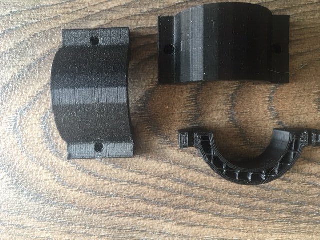

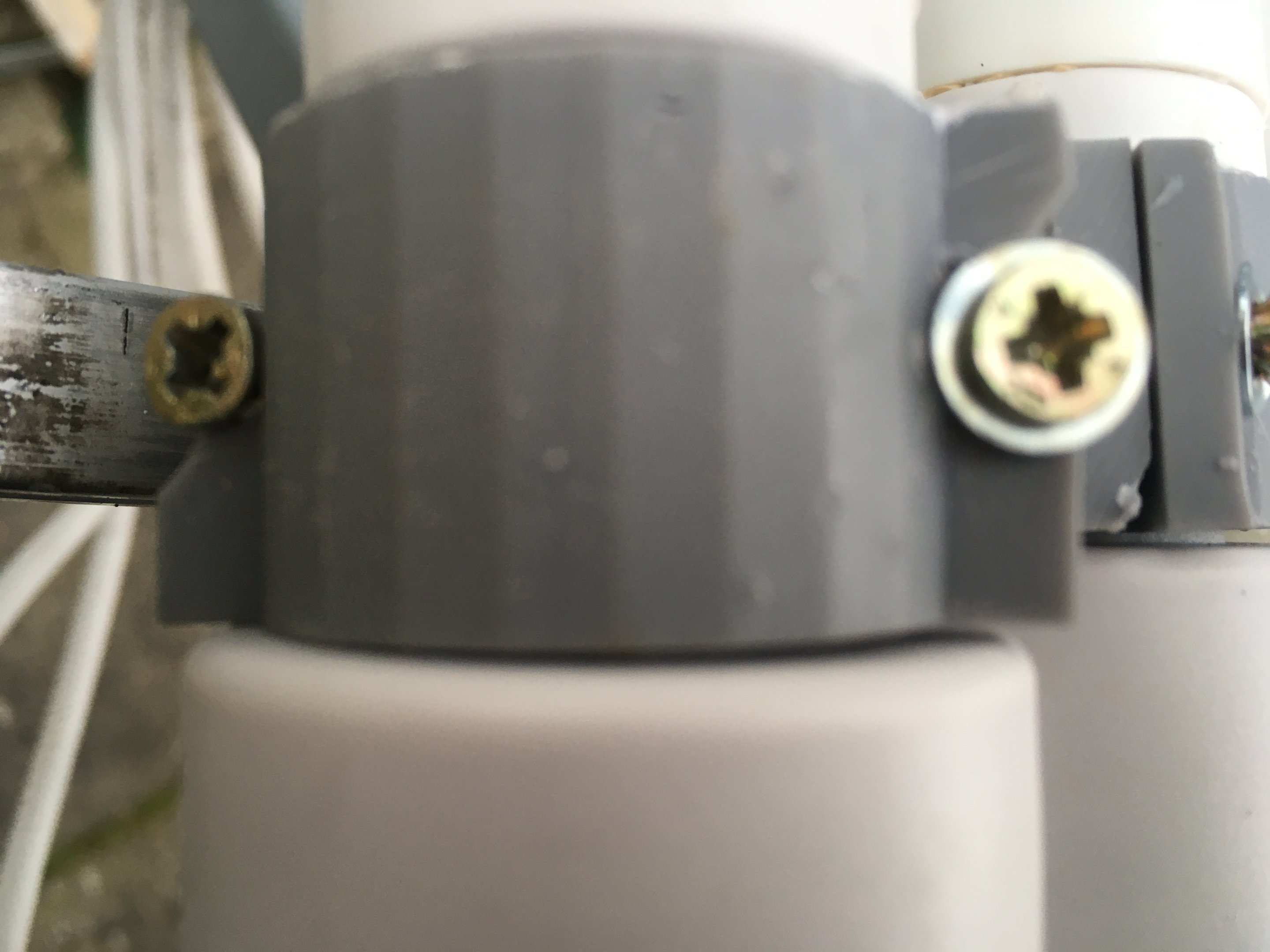

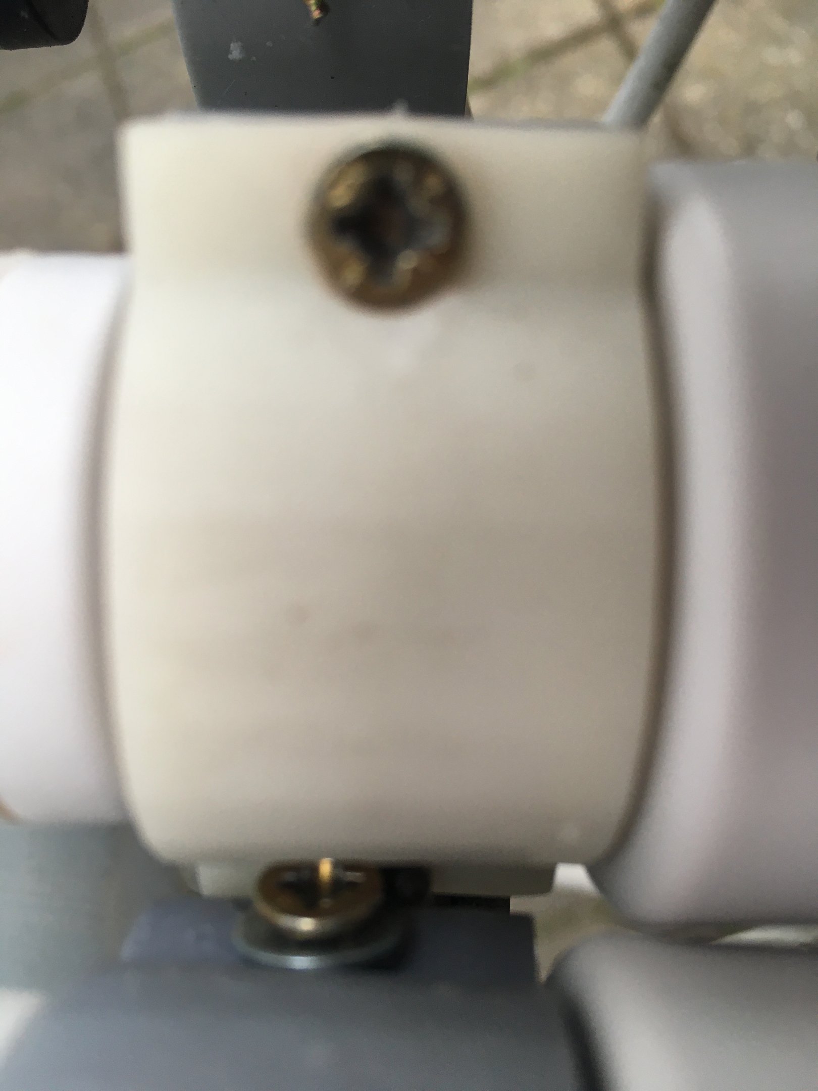

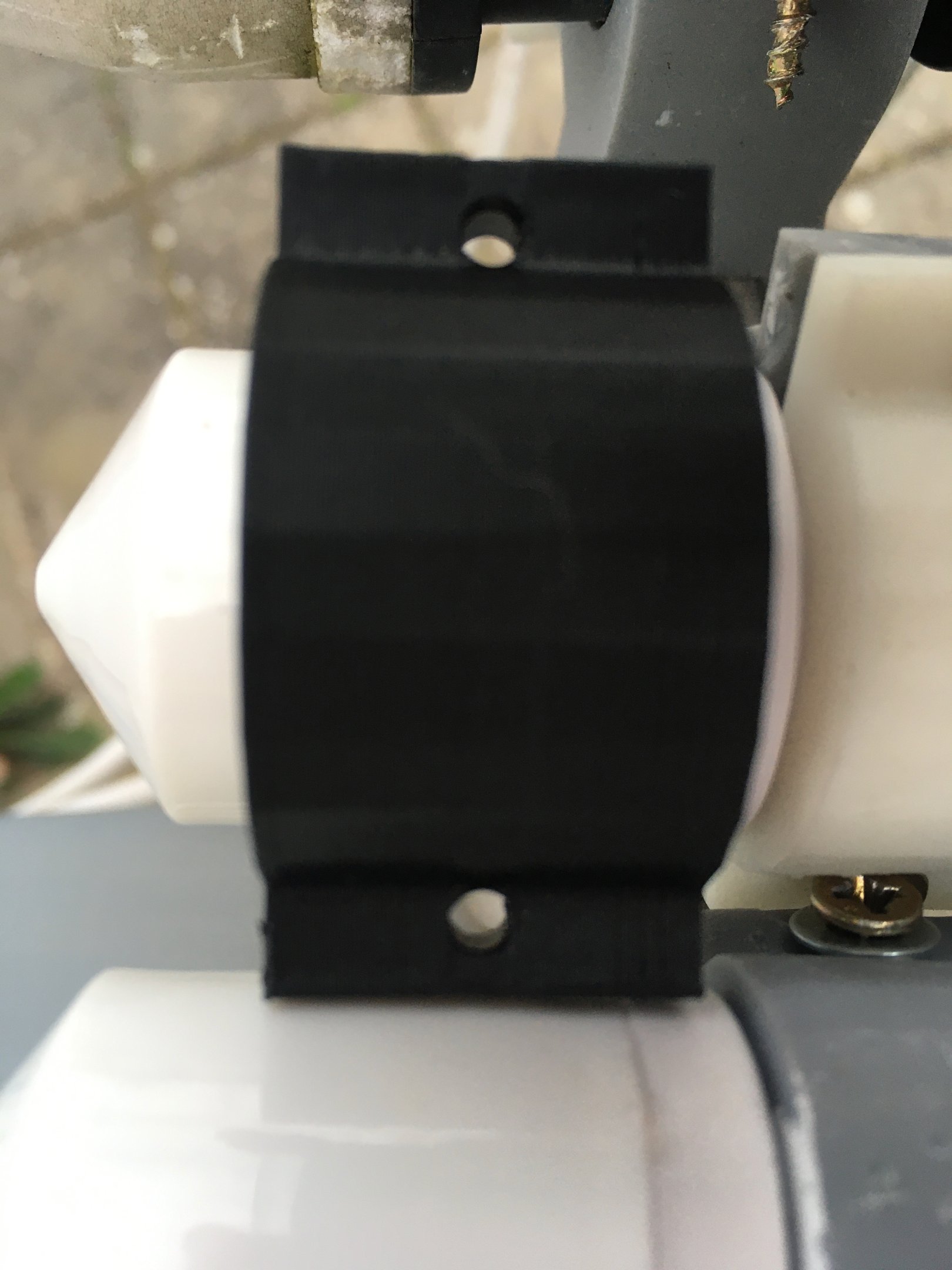

bobje Geplaatst: 18 april 2024 Auteur Geplaatst: 18 april 2024 Ben nu wederom wat onderdelen voor de houders aan het printen. Even foto's gemaakt van normaal resin (grijs, breekt en kan niet tegen vastdraaien) Abs like resin (wit.) werkt goed, waterdicht en kan goed tegen parkers en vastdraaien, breekt bij mij niet. Abs like fdm (zwart.) Nieuwe batch, is niet helemaal waterdicht en hol. Ik zou dit eer moeten voorzien van een coating alvorens te monteren. Anders vergaan deze met een jaar. (vocht blijft erin, bij vriezen barsten ze, dat weet ik nu al.)
Sprietje Geplaatst: 18 april 2024 Geplaatst: 18 april 2024 Jammer dat de foto's zo wazig zijn maar zie ik dat goed, heb je de klem over de kop van de lnb zitten?
bobje Geplaatst: 18 april 2024 Auteur Geplaatst: 18 april 2024 Ik heb de foto's ff snel gemaakt, de klem er even los opgelegd. Ik zal duidelijkere foto's posten. Goed gezien.
bobje Geplaatst: 30 april 2024 Auteur Geplaatst: 30 april 2024 @sprietje hierbij de nieuwe duidelijkere foto's. Ik ben met fdm ook nog aan het testen geweest. Abs even doormidden, zodat je de binnenkant kan zien. De andere fdm is met carbon geprint, en beter krijg ik het niet uit de fdm printer. (carbon is veel sterker dan de abs.) Op de foto's is duidelijk te zien dat het grijze resin breekt bij het aandraaien en de witte abs like niet. Beresterk, net als de fdm carbon. (de recht opstaande is carbon, ook iets anders van kleur als zwart abs)
