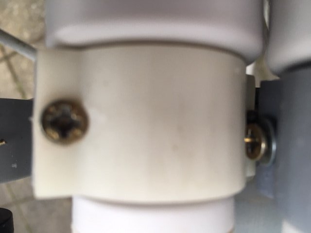

Is het nu een klem voor een hals van 23mm?
Hoe breed is de klem nu, met andere woorden, hoe dicht kunnen de lnb's nu tegen elkaar staan?
@sprietje,
Ja de klemmen zijn voor de eerder geprinte houders. Ze zijn 23 mm. Ik krijg ze net onder de drie graden teven elkaar. Kijk maar naar de schotel, daar zie je 13,16,192, netjes naast elkaar en goed. hard af te regelen. Waar ik eerst nog een gulden midden weg moest vinden, Ik heb een enorme signaal winst hiermee behaald. In vergelijking met de oude setups, die ik had.
De originele heb ik toen ter tijd aangepast zoals jij aangaf, verzaagt, je kunt de originele nog dichter op elkaar zetten als je in de ring, na het zagen een gat freest zodat de schroef van de lnb houder ernaastdaarin valt.. Echter krijg je ze niet dicht genoeg op elkaar en verlies je signaal, nu zo goed als niet.
aangepast door bobje

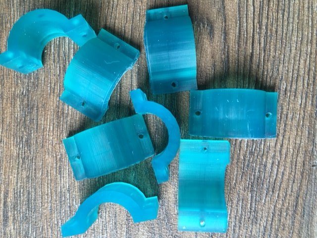

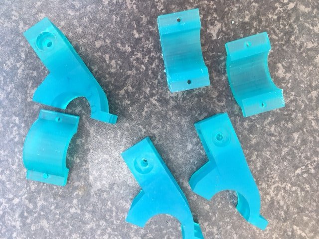

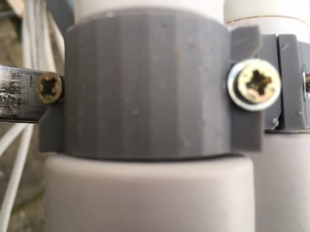

Update,
De nieuwe lnb houders zijn geprint, probeer nu zoveel mogelijk lnb's te vervangen door 23 mm. Mijn eerdere testen met meerdere materialen en printers, heeft uitgewezen dat ik het beste resultaat boek met resin, en wel abs like. Er zijn andere duurdere resins die ook in aanmerking zouden kunnen komen. Echter heb ik daar geen budget voor. Filament valt naar mijn mening af. Te kwetsbaar. Niet zo makkelijk te boren, zagen frezen e.d.
Hierbij de foto's
Zal binnenkort de schotel met nieuwe houders ook weer even laten zien. Inmiddels beeld op.
5w, 0,8w, 1,9 e, 4,8e, 9e, 13e, 16,e,19.2e, 23,5e, 28.2e, 39e.
Nog geen beeld op 36e. Maar ben nog bezig. 42 daarin tegen had ik wel wat gezien, met het afregelen van de 39. Wie weet kan die er nog bij.
