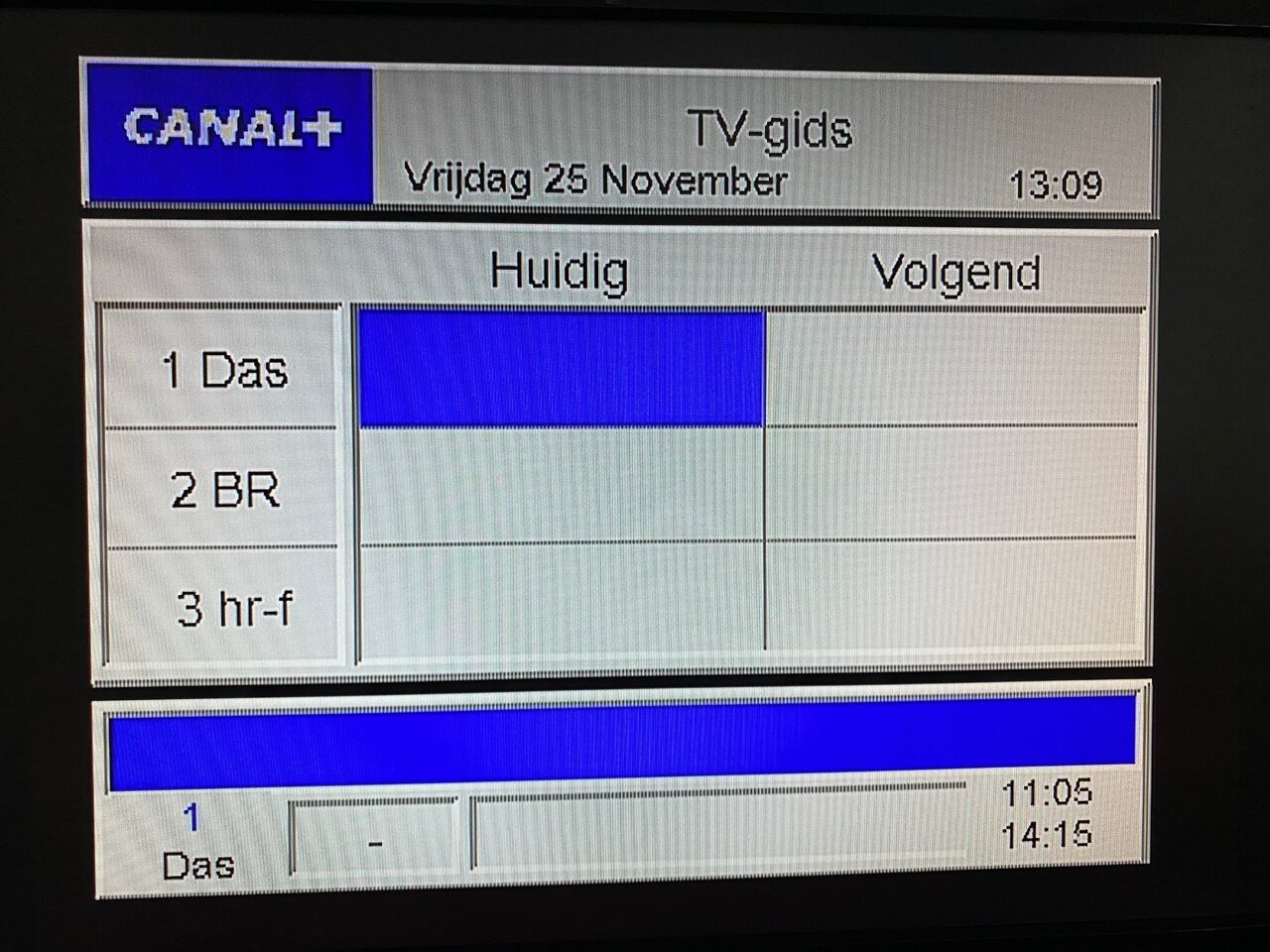

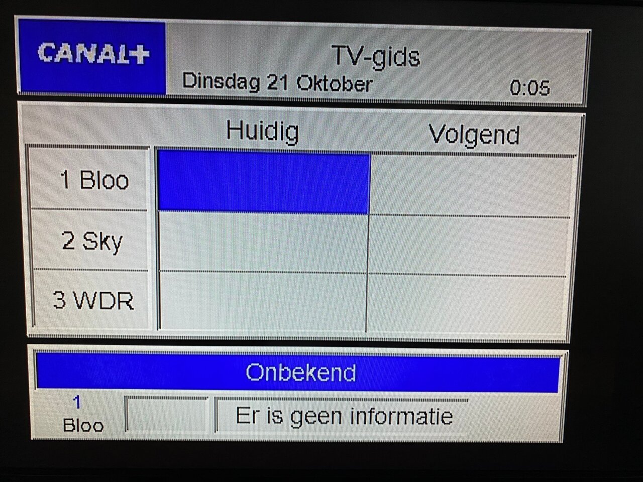

el renegade Geplaatst: 26 november 2022 Geplaatst: 26 november 2022 On 11/25/2022 at 12:18 PM, SoarSat said: Toch gelukt uiteindelijk. Geen beeld, geen epg, maar af en toe wel geluid op de duitse zenders. Krijg soms ook Error code 65, dit wil blijkbaar zeggen dat er geen televisiekanalen gevonden zijn. Het signaal is ook erg zwak vergeleken met mijn VU+. En ik merk net op dat de datum niet altijd goed staat, alle foto's zijn van vandaag 25 November en niet van 21 Oktober. Nostalgische plaatjes. Weet nog dat je op een gegeven moment meerdere frequenties (Bouquets ) kon invoeren om buiten de multichoise kanalen andere fta zenders te kunnen zien. Je moest dan steeds handmatig een ander bouquet kiezen en wachten tot die geladen werd.
SoarSat Geplaatst: 26 november 2022 Auteur Geplaatst: 26 november 2022 1 hour ago, el renegade said: Nostalgische plaatjes. Weet nog dat je op een gegeven moment meerdere frequenties (Bouquets ) kon invoeren om buiten de multichoise kanalen andere fta zenders te kunnen zien. Je moest dan steeds handmatig een ander bouquet kiezen en wachten tot die geladen werd. Klopt inderdaad je moet op de TV toets drukken om dat menu te krijgen. Je hebt dan 10 opties verspreid over twee paginas. In instellingen kan je ze alle tien ook aanpassen.

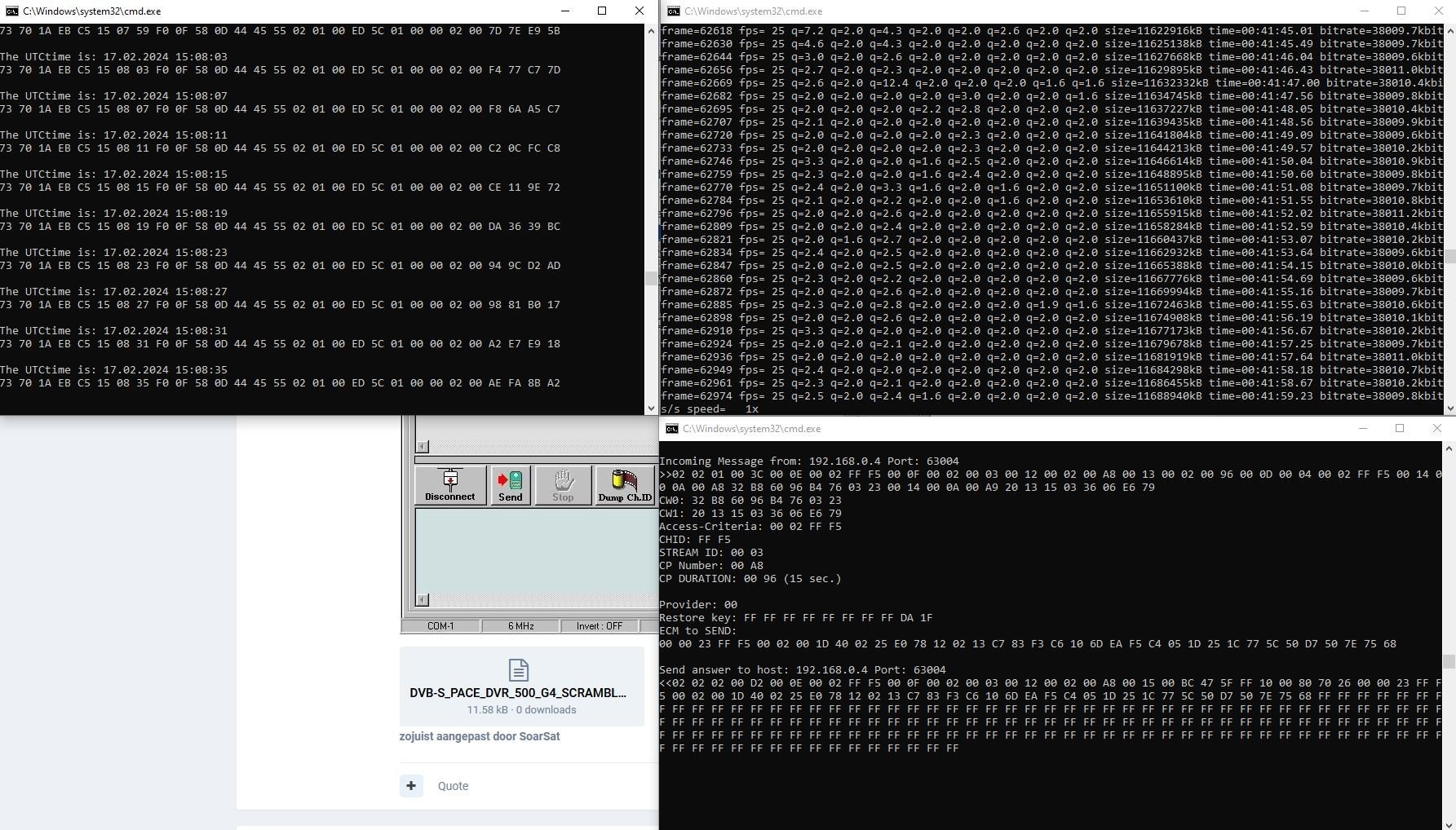

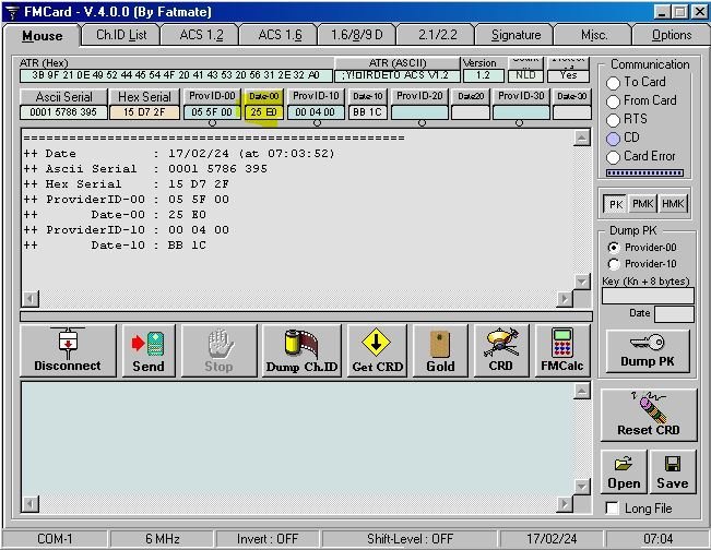

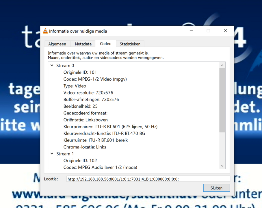

SoarSat Geplaatst: 17 februari 2024 Auteur Geplaatst: 17 februari 2024 (aangepast) 4 uren geleden, Codx zei: Heb je een volledig transponder opname uit lang vervlogen tijd waar alles nog in zit die je uitzend via de HackRF of wek je echt alles zelf op? Waarom zend je anders geen moderne beelden uitvan de zenders in 2024. Volledig zelf opgewekt signaal, ik gebruik een Dektec DTA 2107, hackrf werkt hiervoor niet heel erg stabiel (nog niet grondig getest sind ik de Dektec heb). Eerst MUX ik met FFMPEG en dat pipe ik dan door naar tsduck met als output mijn dektec. Als je goed kijkt zie je dat de logo's niet kloppen, een heel oud RTL5 logo en RTL4 met een vrij modern logo. Ik inject de huidige tijd en datum in het signaal zodat de epg klopt (dit werkt nog niet in de Pace, maar in de VU+ heb ik een volledige epg, maar hier krijg ik Irdeto 1 niet werkende, lijkt te oud te zijn voor de ontvanger). Ben nu bezig met het officiele Multichoice/C+ kaartje aan de praat te krijgen. Ik heb volledige toegang tot het kaartje HMK PMK etc..., het kaartje staat op goed in de ontvanger. Maar geen beeld (E35 melding op het scherm) , ik heb op dit moment enkel beeld met het funkaartje. Heeft er iemand nog ergens een tutorial? Heb vooral moeite met het begrijpen van de datums. Er is een datum die bij de plain key hoort en een provider datum. Ik gebruik FMcard400, Cardblaster 93 en Cardwizzard 1115fix2. Ik heb het script dat ik gebruik in bijlage toegevoegd. Ik zend ook meer recente programma's uit hoor. DIt is toevallig oudere content. Ik heb al mijn video bestanden in folders per kanaal, voor elk kanaal bestaat er een playlist/concat bestand dat geladen wordt door het script. Bij het opstarten van het script wordt de volgorde van de videobestanden in alle playlists door elkaar gehaald met python, zodat ik niet altijd hetzelfde te zien krijg. Tijdens het testen gebruik ik maar een beperkte playlist die dus wel voor wat herhaling zorgt maar dat is geen probleem. Het logo wordt per kanaal tijdens het uitzenden als overlay aan de video toegevoegd. DVB-S_PACE_DVR_500_G4_SCRAMBLED_v.1.0.3.txt 17 februari 2024 aangepast door SoarSat 1

Codx Geplaatst: 17 februari 2024 Geplaatst: 17 februari 2024 (aangepast) 46 minuten geleden, SoarSat zei: (dit werkt nog niet in de Pace, maar in de VU+ heb ik een volledige epg, maar hier krijg ik Irdeto 1 niet werkende, lijkt te oud te zijn voor de ontvanger). Nice mooie opzet maar wat wil je er mee bereiken behalve dan hobby ? Of wil je iets met QO100 (amateur satelliet TV) gaan doen ? Irdeto1 moet gewoon kunnen werken op de VU+ trouwens. Waarschijnlijk ligt het probleem aan de instellingen van de softcam dat die de kaart niet goed leest ofzo. Ik heb zelf ook al zitten twijfelen om een HackRF te bestellen voor wat DAB+ mux testjes. 17 februari 2024 aangepast door Codx SCHOTEL: 1,2 Mtr 50E-55W / 60cm Astra 19/23 / Airspy R2 SDR 24-1800 Mhz RECEIVERS: Dreambox 920 UHD/DM8000/800SE / VU+ Ultimo 4K Sat & Kabel & T2 / Rpi2 ADS-B FlightFeeder IPTV: KPN Glas (AoN) 1 Gbit & IPTV KPN plus+ TV box / Android 4K IPTV box / Kodi & Plex / 100+ TB Storage
SoarSat Geplaatst: 17 februari 2024 Auteur Geplaatst: 17 februari 2024 8 minuten geleden, Codx zei: Nice mooie opzet maar wat wil je er mee bereiken behalve dan hobby ? Of wil je iets met QO100 (amateur satelliet TV) gaan doen ? Irdeto1 moet gewoon kunnen werken op de VU+ trouwens. Waarschijnlijk ligt het probleem aan de instellingen van de softcam dat die de kaart niet goed leest ofzo. Ik heb zelf ook al zitten twijfelen om een HackRF te bestellen voor wat DAB+ mux testjes. Het is echt enkel hobby/nostalgie en misschien ook beetje voorkomen dat dit allemaal verloren gaat, denk niet dat er veel videoopnames zijn van het menu van deze ontvanger. De pace was een heel erg slechte ontvanger maar het is toch leuk om dit nog eens te zien. Ik ben daarom ook nog op zoek naar een Nokia 9500 en een Secabox. Ik heb trouwens net drie Radiostreams toegevoegd, dat werkt ook heel goed. Het is trouwens mogelijk om de live streams van je VU+ of andere enigma ontvangers te gebruiken als bron. Het is zeker niet mijn bedoeling om verder dan dat uit te zenden.
