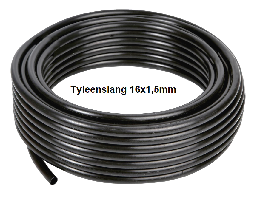

Sprietje Geplaatst: 28 november 2022 Geplaatst: 28 november 2022 Nadeel van grondkabel is dat die erg stug is en dat je die eigenlijk niet rechtstreeks op een lnb of diseqc-switch en satellietontvanger kunt aansluiten. Je moet dan verloopkabeltjes gebruiken. Ik leg de coaxkabel altijd in een tyleenslang van 16mm in de grond maar soms ook over de grond. 1
