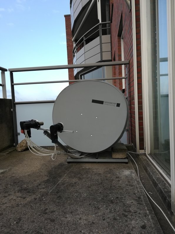

waterpas Geplaatst: 2 december 2022 Delen Geplaatst: 2 december 2022 Hierbij de afbeelding van mijn opstelling, de meest rechtse is de LNB voor de Thor. De anderen zijn voor de satellieten die ik eerder genoemd heb. 3 In Siddeburen was een bok die machtsverhief en worteltrok. Die bok heeft onlangs onverschrokken de wortel uit zichzelf getrokken, waarna hij zonder ongerief zich weer in het kwadraat verhief. Maar 't feit waardoor hij voort zal leven is, dat hij achteraf nog even de massa die hem huldigde met vijf vermenigvuldigde. Link naar reactie Delen op andere sites Meer opties om te delen...
D-box Geplaatst: 2 december 2022 Delen Geplaatst: 2 december 2022 (aangepast) @waterpas Ziet er goed uit man! Complimenten! Maar wat doet dat grote rotsblok daar, aan het einde van jouw schutting/balcon? 2 december 2022 aangepast door D-box 1 ARRIS VIP 5202 voor KPN, voor satelliet: Ik werk met NanoXX 9800HD met een Lenson Heath 80cm Offset schotel, icm Scorpion Universal Quad Lnbf: Input=10.7-12.75GHz, Output=950-2150MHz, L.o.=9.75/10.6GHz, Conversion Gain: 60dB, Noise Figure: 0.1dB, Alles draaiende dmv USALS met een Stab Italia HH100 rotor. Link naar reactie Delen op andere sites Meer opties om te delen...
Sprietje Geplaatst: 2 december 2022 Delen Geplaatst: 2 december 2022 Ruimtepuin? 3 Link naar reactie Delen op andere sites Meer opties om te delen...

SatNoob Geplaatst: 6 december 2022 Auteur Delen Geplaatst: 6 december 2022 On 12/2/2022 at 11:37 AM, waterpas said: Hierbij de afbeelding van mijn opstelling, de meest rechtse is de LNB voor de Thor. De anderen zijn voor de satellieten die ik eerder genoemd heb. Da's een stevige... Is er een bepaalde minimale grootte waar ik op moet letten? Link naar reactie Delen op andere sites Meer opties om te delen...
