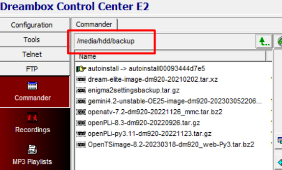

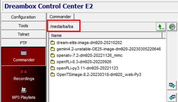

Mojo Geplaatst: 26 september 2023 Geplaatst: 26 september 2023 (aangepast) 23 uren geleden, wortellica zei: Of het goed werkt, maar ik denk dus van wel...... Dat werkt perfect. Gewoon een op originele software gebaseerde image er op. Barry Allen daarop zetten en de te gebruiken images in de juiste map zetten. Bij mij is dat /media/hdd/backup Even opgezocht: vervolgens in de applicaties BA opstarten en een gewenste image laten installeren op de SD kaart. Daarna staan de geïnstalleerde images in /media/ba/ba Volledig herstarten en kiezen uit het menu welke image je wil opstarten. 26 september 2023 aangepast door Mojo Aanvulling 1 You know when you've been shagged. I like receivers who give me pleasure.

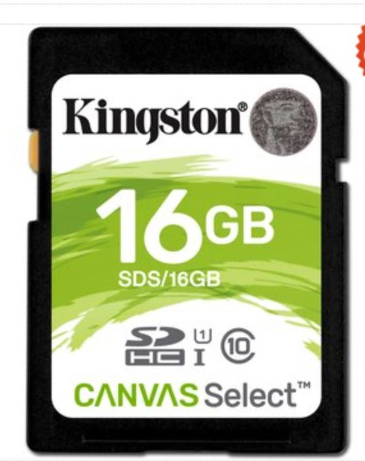

satfanatic Geplaatst: 17 januari 2024 Geplaatst: 17 januari 2024 Is het mogelijk op de SD card evengoed de map met picons te gebruiken ? vr.gr. Satfanatic, 2x DM 500HD 1.6, 1x DM 7020HD OE 2.0,
satfanatic Geplaatst: 17 januari 2024 Geplaatst: 17 januari 2024 Staat de "10" op deze SD voor v10 ? vr.gr. Satfanatic, 2x DM 500HD 1.6, 1x DM 7020HD OE 2.0,
Mimisiku Geplaatst: 17 januari 2024 Geplaatst: 17 januari 2024 Ja, al is die snelheid voor de DM9*0 niet zo belangrijk… Normaal wordt de SD kaart gewoon gemount dus je kunt hem ook voor andere zaken gebruiken… Raspberry Pi 3B+ Argolis Triple Reader Kaartserver + Smargo Vu+ Zero 4K DVB-S2X, Vu+ Zero 4K DVB-C/T2, DM525 Combo, DM920 UHD VU+Ultimo4K BTE, DM-Three UHD, Ziggo, HD+, TV-Vlaanderen, ORF, TiVuSAT, Fransat, SRG 5°W, 0.8°W, 4.8°E, 9°E, 13°E,19.2°E, 23.5°E, 28.2°E. Triax 88 en Wavefrontier

Alex1970 Geplaatst: 18 januari 2024 Auteur Geplaatst: 18 januari 2024 21 uren geleden, satfanatic zei: Staat de "10" op deze SD voor v10 ? Class 10 om precies te zijn. Dreambox DM920: 2x Triple tuner (2x DVB-S2X multistream + DVB-C/T2) OpenPLi 9 Xtrend ET10000: 1x DVB-S2, 2x DVB-C/T2, IPTV OpenPLi 9 VU+ Duo / Dreambox DM800 / TBS 5925 Channel Master 180cm offset: 39.0°E-37.6°W, Channel Master 120cm offset: 23.5°E-8°W SAB 97 schotel 45.1°E-60°E, 80cm vast: 28.2°E/23.5°E/19.2°E/13°E | DVB-T/DAB: VHFIII/UHF combi-antenne op zolder.
