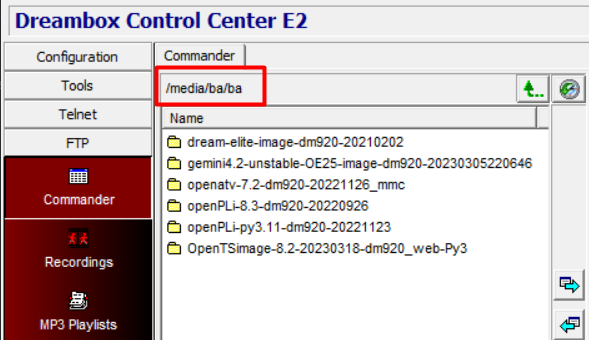

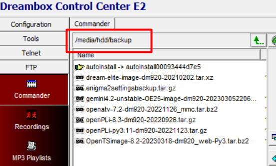

satfanatic Geplaatst: 21 januari 2024 Geplaatst: 21 januari 2024 (aangepast) Op 26-9-2023 om 07:54, Mojo zei: Dat werkt perfect. Gewoon een op originele software gebaseerde image er op. Barry Allen daarop zetten en de te gebruiken images in de juiste map zetten. Bij mij is dat /media/hdd/backup Even opgezocht: vervolgens in de applicaties BA opstarten en een gewenste image laten installeren op de SD kaart. Daarna staan de geïnstalleerde images in /media/ba/ba Volledig herstarten en kiezen uit het menu welke image je wil opstarten. Oke, ben nu zover dat ik de images kan laten installeren. Maar hoe weet en/of stel ik in dat het op de SD card gaat gebeuren ? En wat als die ergens anders geinstalleerd worden, HDD of flash? 21 januari 2024 aangepast door satfanatic vr.gr. Satfanatic, 2x DM 500HD 1.6, 1x DM 7020HD OE 2.0,
Mojo Geplaatst: 21 januari 2024 Geplaatst: 21 januari 2024 8 minuten geleden, satfanatic zei: Oke, ben nu zover dat ik de images kan laten installeren. Maar hoe weet en/of stel ik in dat het op de SD card gaat gebeuren ? En wat als die ergens anders geinstalleerd worden, HDD of flash? Daar kom je achter als de box niet meer opstart😁 Maar als er BA op staat dan komt dat automatisch goed. De extra images moet je vanuit BA installeren. You know when you've been shagged. I like receivers who give me pleasure.
