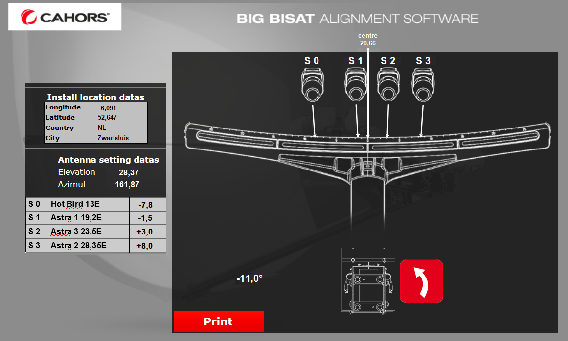

edbe Geplaatst: 10 december 2022 Geplaatst: 10 december 2022 daar liep ik ook tegenaan, gelukkig nog enkele foto's gevonden. 2 x Gigablue UHD & Bigsat (28o-23o-19o-13o)

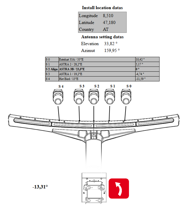

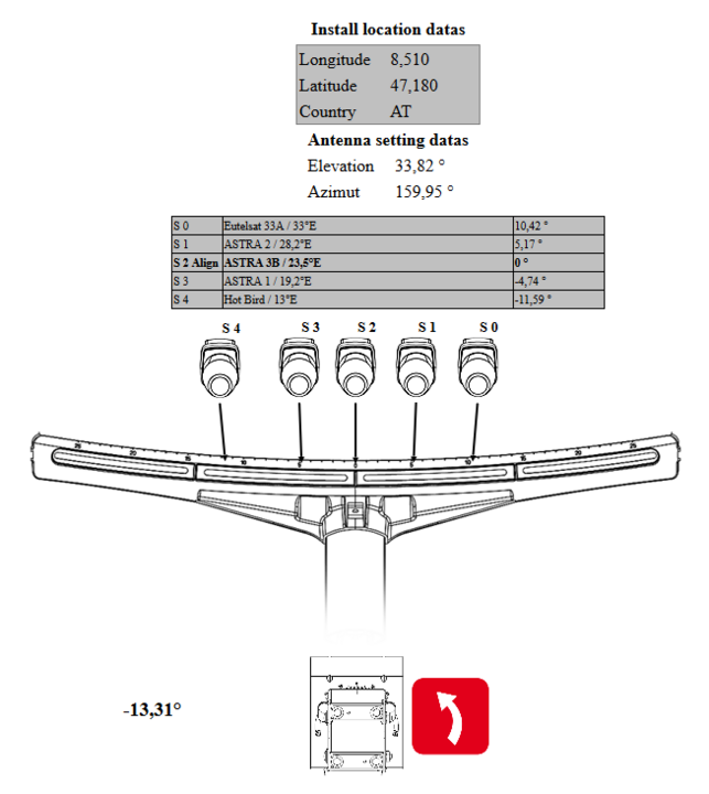

edbe Geplaatst: 11 december 2022 Geplaatst: 11 december 2022 hier een idee 2 x Gigablue UHD & Bigsat (28o-23o-19o-13o)

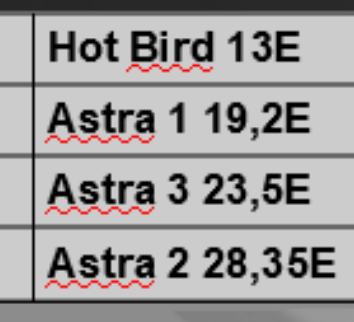

edbe Geplaatst: 11 december 2022 Geplaatst: 11 december 2022 25 minuten geleden, Sprietje zei: Slecht idee. je moet natuurlijk niet de locatie en ect overnemen, alleen de S punten 2 x Gigablue UHD & Bigsat (28o-23o-19o-13o)
Sprietje Geplaatst: 11 december 2022 Geplaatst: 11 december 2022 Tja, en die zijn afhankelijk van je locatie.
Leendert63 Geplaatst: 11 december 2022 Auteur Geplaatst: 11 december 2022 Hi Sprietje, Bedankt voor je reactie. Wil graag de schotel instellen op Astra 1,2,3 en Hotbird. De locatie van de schotel is 52.646838, 6.091332. Hiervoor zoek ik de afstel gegevens.
Leendert63 Geplaatst: 11 december 2022 Auteur Geplaatst: 11 december 2022 Sprietje, Bedankt voor de moeite ik ga het uitproberen. Mvg, Leendert63
