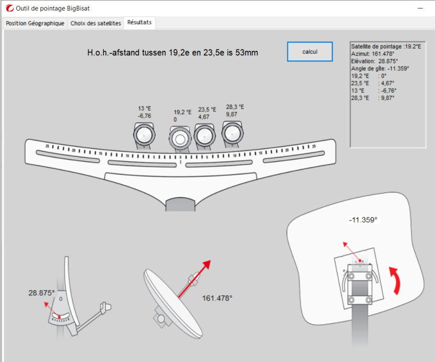

satcor64 Geplaatst: 2 april 2023 Geplaatst: 2 april 2023 Beste Sprietje, Zou je het voor mij ook eens kunnen berekenen. Heb hier ook een BigBisat die volgens mij helemaal niet goed staat. Lokatie is 51,5868928. 4,9163787. De volgende satellieten worden ontvangen; 13/19,2/23,5/28,2 Oost. Ik heb namelijk 0,0 regenreserve en krijg het ook niet beter. Dus hopelijk staat hij niet helemaal goed afgesteld. Alvast bedankt voor je moeite👍🏻
Sprietje Geplaatst: 2 april 2023 Geplaatst: 2 april 2023 (aangepast) Beste satcor64 Voor jou locatie moet de BigBisat als volgt afgesteld worden: Astra 28,35 op L +9,8 Astra 23,5 op L +4,7 Astra 19,2 op 0 Hotbird 13 op R -6,8 Schotelelevatie op 29,6° Schotelskew (tilt) op -11,2° lnb-skew: Astra 28,2 -10° Astra 23,5 - 7° Astra 19,2 - 4° Hotbird 13 - 3° Met de wijzers van de klok meegedraaid als je achter tegen de lnb's aan kijkt t.o.v. verticaal, niet t.o.v. de rail. 2 april 2023 aangepast door Sprietje
satcor64 Geplaatst: 2 april 2023 Geplaatst: 2 april 2023 4 minuten geleden, Sprietje zei: Beste satcor64 Voor jou locatie moet de BigBisat als volgt afgesteld worden: Astra 28,35 op L +9,8 Astra 23,5 op L +4,7 Astra 19,2 op 0 Hotbird 13 op R -6,8 Schotelelevatie op 29,6° Schotelskew (tilt) op -11,2° lnb-skew: Astra 28,2 -10° Astra 23,5 - 7° Astra 19,2 - 4° Hotbird 13 - 3° Let op de hoek t.o.v. verticaal, niet t.o.v. de rail. 1
satcor64 Geplaatst: 2 april 2023 Geplaatst: 2 april 2023 Beste Sprieje, Hartelijk dank voor je berekening. Zodra het weer het toe laat zal ik hem opnieuw afregelen op de door jou berekende instellingen 👍🏻

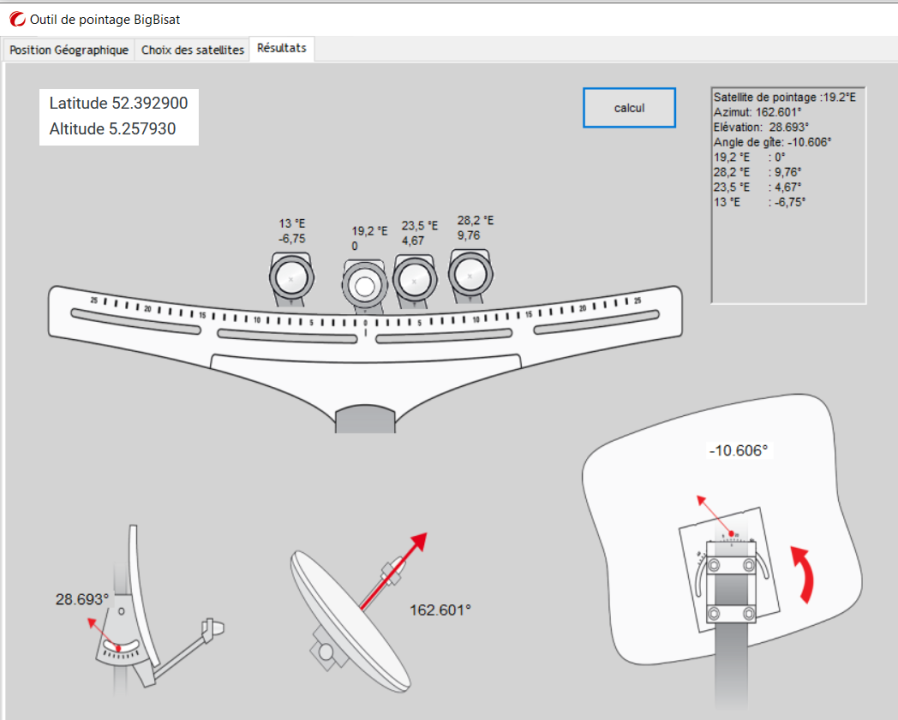

Berjan Geplaatst: 14 juni 2023 Geplaatst: 14 juni 2023 Sprietje help ! Ik heb ook zo'n Cahors Big Bisat schotel gekocht Zou je voor mij ook je rekenen methode kunnen loslaten op: Hotbird , Astra 1,2 & 3 Latitude: 52.2723° Longitude: 5.2450° natuurlijk ben ik erg benieuwd hoe je dat doet alvast super bedankt VrGr Berjan
Sprietje Geplaatst: 14 juni 2023 Geplaatst: 14 juni 2023 Beste Berjan Voor Blaricum heb ik het volgende voor je uitgerekend voor de BigBisat: Astra 28,35 op positie + 9,9 Astra 23,5 op positie + 4,7 Astra 19,2 op positie 0 Hotbird 13 op positie - 6,8 Schotelskew - 10,8° Schotelelevatie 29° Skew instelling lnb's: Astra 28,35 op -9° Astra 23,5 op -6° Astra 19,2 op -3° Hotbird 13 op -3° d.w.z. met de wijzers van de klok meegedraaid t.o.v. verticaal als je achter tegen de lnb's aan kijkt, niet t.o.v. de rail. 1 1
Berjan Geplaatst: 14 juni 2023 Geplaatst: 14 juni 2023 Beste Sprietje held van SAT4ALL.com Wat een super snelle reactie Ben er erg blij mee THANKS :o) VrGr Berjan
