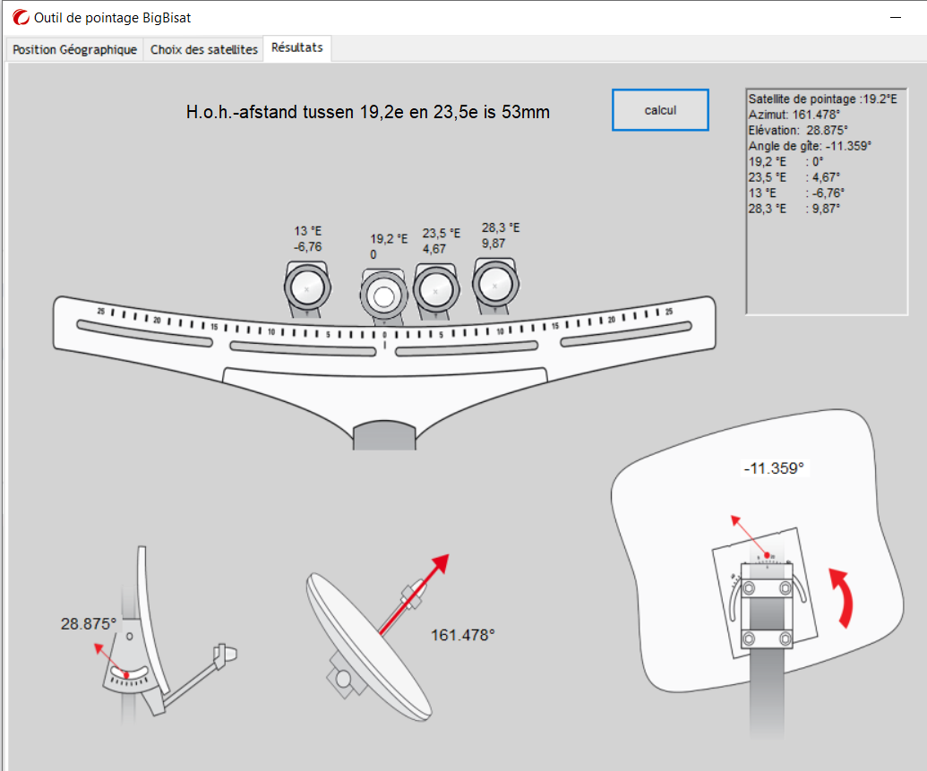

DJLow Geplaatst: 23 juli Delen Geplaatst: 23 juli Beste Sprietje, Ik weet niet of ik dapper of dom ben - ik ben nieuw op het gebied van satellieten, maar ik probeer een doe-het-zelf-installatie..... Kunt u mij alstublieft ook helpen met wat berekeningen? Mijn Cahors Big Bisat is @ 52.0458N 4.4021E in Nootdorp. Ik heb enkele waarden voorgesteld door een Inverto SatPal, maar dat helpt niet bij het schotel-skew SatPal suggereert: HotBird 13B/13E/13G: Azimut 169,15 Elevatie 29,93 LNB-skew -6,65 Astra 1KR/1L/1N: Azimut 161,48 Elevatie 28,88 LNB-skew -11,26 Astra 3B: Azimut 156,3 Elevatie 27,85 LNB-skew -14,31 Astra 2E/2F/2G: Azimut 150,67 Elevatie 26,44 LNB-skew -17,53 Astra 2 (28,2 BSB VK): Azimuth 150,79 Elevatie 26,47 LNB-scheefheid -17,47 Bent u het eens met deze waarden, of kunt u betere suggesties doen? Geef ook aan welke schotel-skew zou werken. Is het mogelijk om de Astra 2 LNB ergens tussen de SatPal-suggesties in te stellen? Mvg, Doug. Link naar reactie Delen op andere sites Meer opties om te delen...
Sprietje Geplaatst: 23 juli Delen Geplaatst: 23 juli (aangepast) Beste DJLow Een Inverto SatPal meter is niet geschikt voor multifeed-berekeningen. Daar is de Cahors-calculator prima geschikt voor. De berekening voor Ulft heb ik toegevoegd. Van alle zaken die SatPal aan geeft zoals Azimuth, elevatie, heb je bij multifeed niets aan. De lnb-skew die wordt aangegeven is zonder 7,5 graden pre-skew van de Astra 19,2 -23,5 en 28,2. Daar moet je dus voor deze 3 Astra -satellieten zelf nog 7,5 graden vanaf trekken. 23 juli aangepast door Sprietje 1 Link naar reactie Delen op andere sites Meer opties om te delen...
