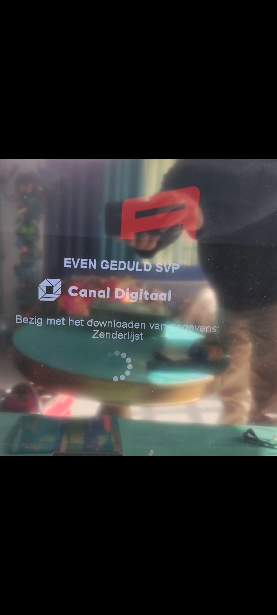

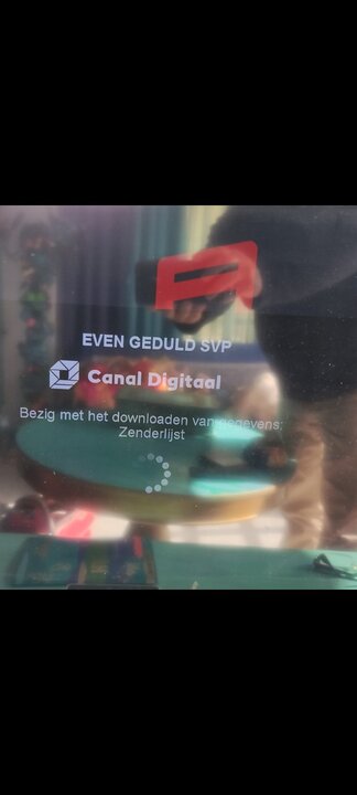

el renegade Geplaatst: 3 januari 2023 Delen Geplaatst: 3 januari 2023 Receiver blijft in download zenderlijst hangen. Als ie klaar kies je sluiten en begint ie weer opnieuw. Al op een aantal receivers nu. Link naar reactie Delen op andere sites Meer opties om te delen...
Old Satterhand Geplaatst: 3 januari 2023 Delen Geplaatst: 3 januari 2023 10 minuten geleden, el renegade zei: Receiver blijft in download zenderlijst hangen. Er lijkt niets aan de hand te zijn met de fastscan lijst, bij mijn Ultimo 4K gaat dat goed. De informatie voor die lijst haalt de ontvanger uit data op de transponder waar de ontvanger afstemt bij het downloaden. Het kan zijn dat de desbetreffende transponder slecht ontvangen wordt. Welke transponder wordt gebruikt kan ik zo snel niet meer terugvinden. Ik geloof zelfs dat er 2 zijn, op de Astra1 en Astra3. Hiervoor zal de database van @Sprietje moeten worden geraadpleegd. Link naar reactie Delen op andere sites Meer opties om te delen...
Moderator ceesv Geplaatst: 3 januari 2023 Moderator Delen Geplaatst: 3 januari 2023 4 uren geleden, el renegade zei: Receiver blijft in download zenderlijst hangen. Als ie klaar kies je sluiten en begint ie weer opnieuw. Al op een aantal receivers nu. Is er iets mis met je antenne configuratie of je transponderlijst? Het lijkt net, alsof je ontvanger geen ontvangst heeft op de transponder/satelliet. waarop de fastscan beschikbaar is. Gaat niet bestaat niet! 65" 4-K OLED, Vu+ Duo 4K SE BT, Vu+ Solo 4K, Rebox-8500, Rebox-8000, Wavefrontier T-90, Satlook Digital NIT, Megasat HD5 Combo Gebruik je een advertentie blocker? Maak dan een uitzondering voor onze website. Zonder advertentie (inkomsten) kan deze site niet voortbestaan. Link naar reactie Delen op andere sites Meer opties om te delen...
el renegade Geplaatst: 3 januari 2023 Auteur Delen Geplaatst: 3 januari 2023 Vandaag contact gehad met Canaldigitaal gehad en bleek inderdaad iets mis te zijn gegaan met het uitbrengen van de nieuwe zenderlijst voor deze receiver. Ondertussen speelt ie weer normaal. 1 Link naar reactie Delen op andere sites Meer opties om te delen...
Moderator ceesv Geplaatst: 3 januari 2023 Moderator Delen Geplaatst: 3 januari 2023 Bedankt voor je terugkoppeling, weer iets geleerd, Fastscan lijsten blijken ontvanger afhankelijk te zijn bij Canaldigitaal. 1 Gaat niet bestaat niet! 65" 4-K OLED, Vu+ Duo 4K SE BT, Vu+ Solo 4K, Rebox-8500, Rebox-8000, Wavefrontier T-90, Satlook Digital NIT, Megasat HD5 Combo Gebruik je een advertentie blocker? Maak dan een uitzondering voor onze website. Zonder advertentie (inkomsten) kan deze site niet voortbestaan. Link naar reactie Delen op andere sites Meer opties om te delen...
