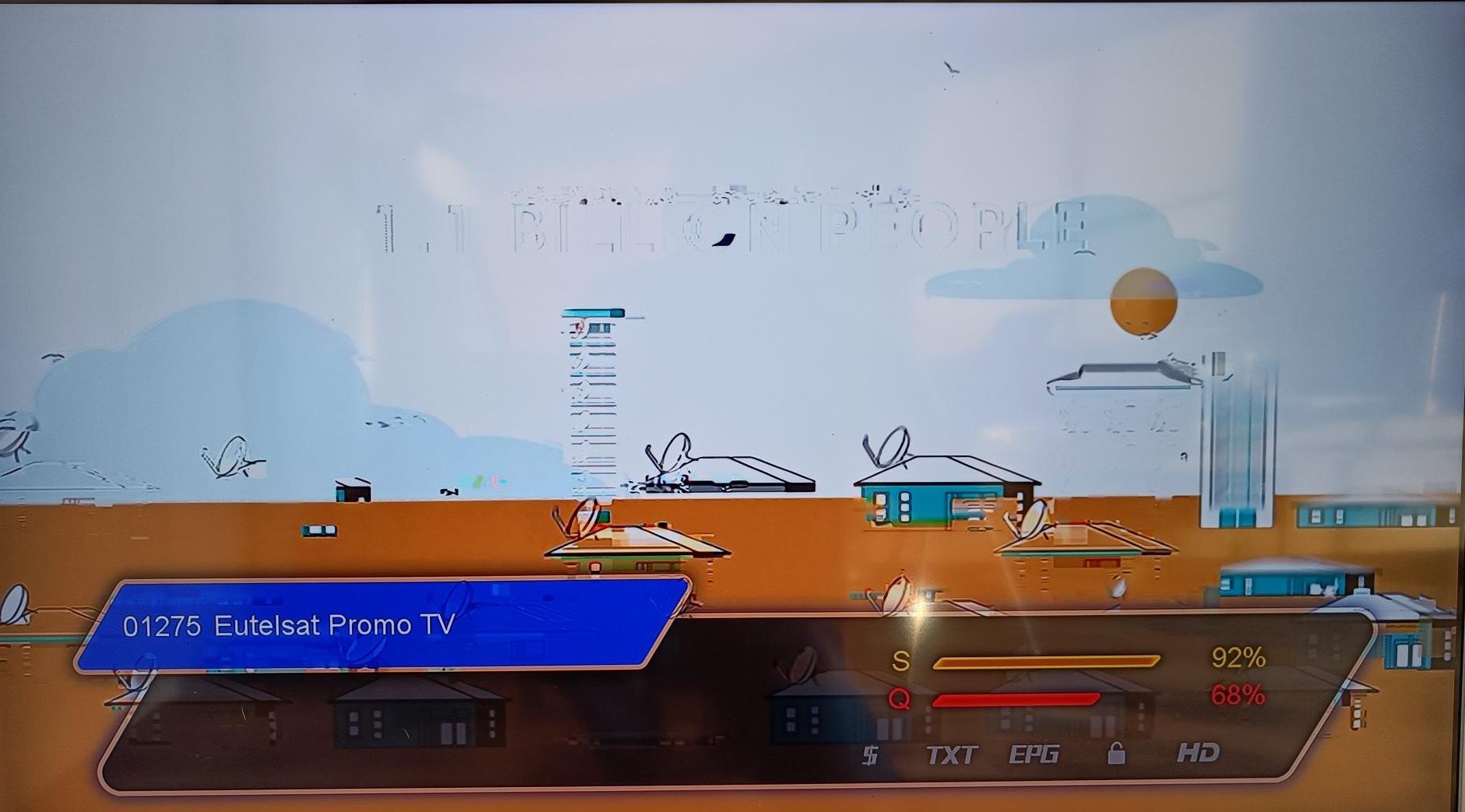

Hallo.
Ik kan deze transponder ontvangen met een RED OPTICUM AX Atom 4K UHD.
Het beeld is niet perfect, maar het is hier (Oost - Groningen) ook zwaar bewolkt.

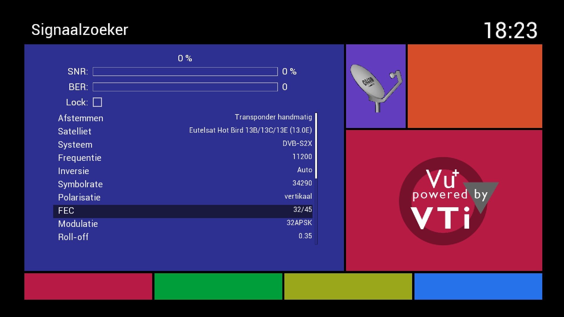

Ik gebruik een VU+ Duo 4K SE BT ontvanger en een Wavefrontier T-90 schotel.
De multistream transponders op 5W zijn hiermee prima te ontvangen.
Op dit moment kan ik deze testtransponder op 13 O  hier niet ontvangen, er is geen signaal, of er op dit moment wordt uitgezonden is de vraag?
FEC 32/45 is in deze ontvanger niet beschikbaar bij 16APSK
Wanneer ik afstem met 32APSK is FEC 32/45 wel te selecteren.

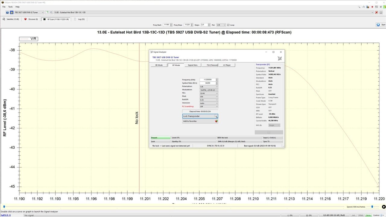

Ik ontvang deze transponder met een van mijn meetinstrumenten, maar het signaal is te zwak om een lock te krijgen op mijn 80 cm.
Dat komt door de gekozen modcod (min CNR voor een lock is 9,8 dB) en de ongunstige positie van de LNB op de multifeedarm.
1 uur geleden, ceesv zei:
...FEC 32/45 is in deze ontvanger niet beschikbaar bij 16APSK
...Wanneer ik afstem met 32APSK is FEC 32/45 wel te selecteren...

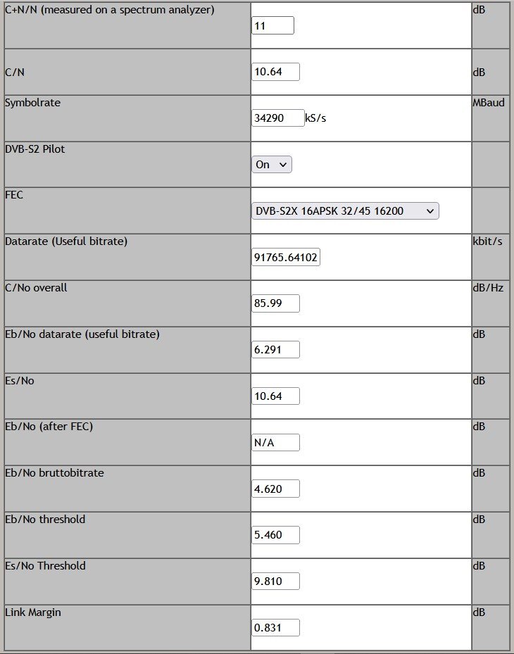

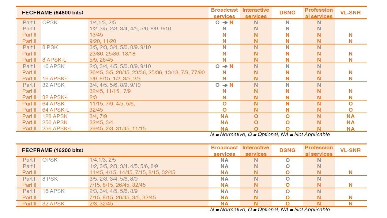

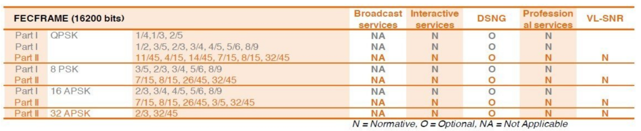

Bij de door @de vrije fries gegeven specificaties ontbreekt de waarde van het FEC frame.
Er wordt waarschijnlijk een FEC frame grootte van 16200 ipv de gebruikelijke 64800 toegepast, afgaande op de gebruikte FEC van 32/45 icm 16 APSK
Wellicht kun je die ook selecteren als optie?

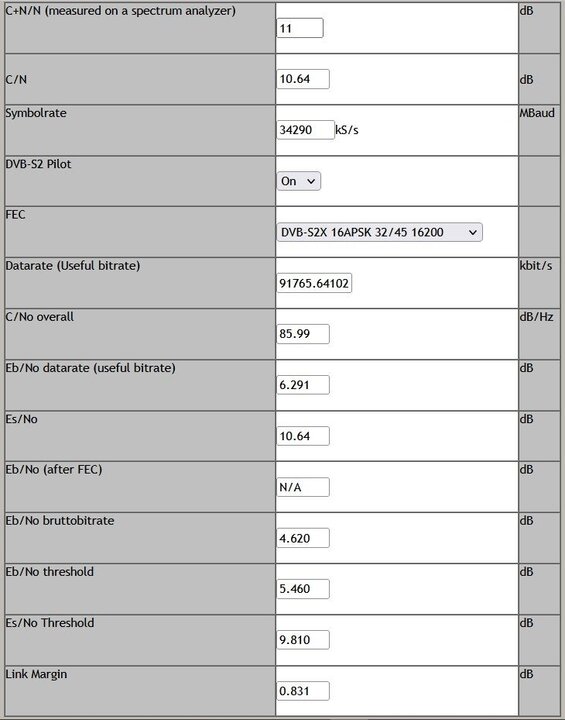

De gecalculeerde LinkMargin, waaruit de min CNR werd berekend. Met dank aan https://www.satellite-calculations.com/Satellite/Eb_No.htm
aangepast door Old Satterhand
berekening linkmargin toegevoegd
  • Like 1

Bedankt voor het lijstje.
Zo te zien is mijn ontvanger alleen geschikt voor FEC frame 64800 bits.
Ik kan geen instelling vinden die kan schakelen tussen 64800 en 16200
Ik veronderstel, dat een software update dit alsnog in de toekomst mogelijk maakt.

Ik zet je meteen aan het werk. Klopt die calculatie van https://www.satellite-calculations.com/Satellite/Eb_No.htm wel?
Die lijkt me veel te optimistisch.
Gezien jouw ervaring moet dat verschil veel groter zijn. D.w.z. de minimale CNR zal zeker boven de 12 dB komen, met die modcod parameters.
Jij hebt de middelen om dat te checken. Dat hoeft niet op deze transponder, maar ik neem aan dat je een vergelijkbare kunt ontvangen.
Mocht je die hotbird 11200V34290 wel kunnen ontvangen, graag een bevestiging of er inderdaad een kleiner FECFRAME wordt toegepast.

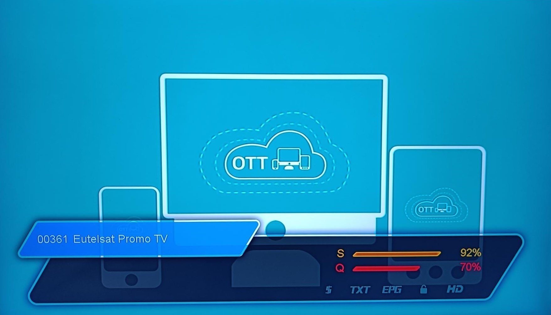

Hallo.
Ik heb de ontvanger aan een andere schotel aangesloten (80 cm met multifeed 13, 19, 23, 28).
Voor de Hotbird  gebruik ik een Inverto Black Ultra Single LNB.
Hiermee krijg ik een stabiel beeld op deze transponder.
