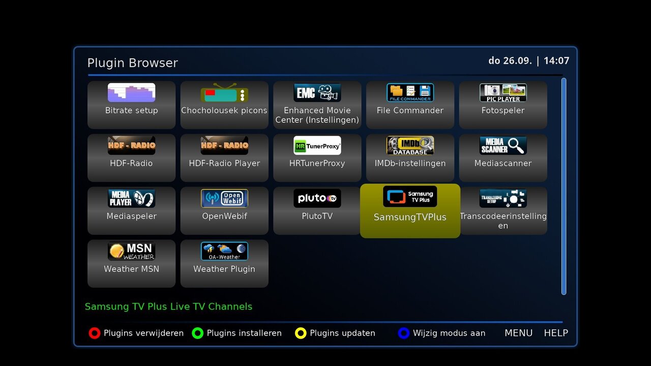

Oplossing Dreeke Geplaatst: 16 januari 2023 Oplossing Geplaatst: 16 januari 2023 Lijkt nog altijd exclusief voor Samsung TV Plus. Ik kon geen url vinden, als dat al zou werken. Groet, André

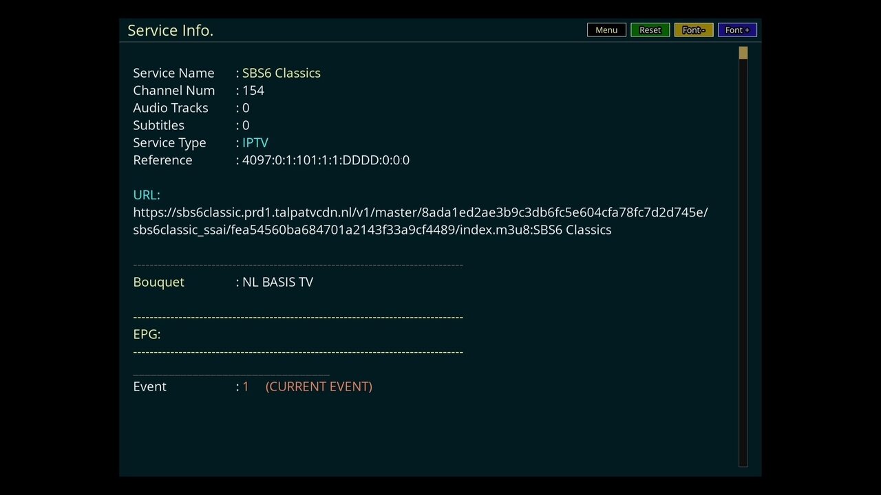

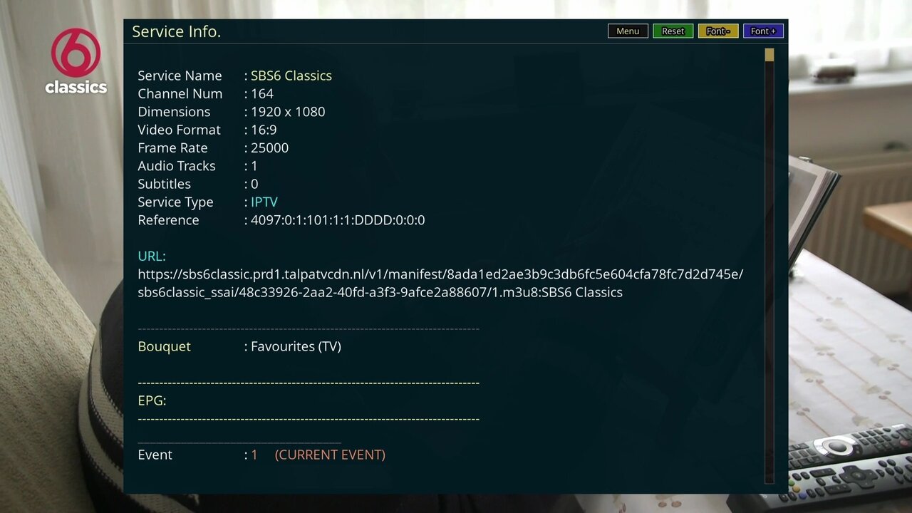

Kabeltje87 Geplaatst: 21 mei 2023 Geplaatst: 21 mei 2023 (aangepast) Heb iets gevonden: https://www.kijk.nl/programmas/sbs6-classics/Tcv51XUtMmi Dus te kijken via kijk.nl. De stream speelt af, en als ik verder kijk dan vind ik dit: https://sbs6classics.prd1.talpatvcdn.nl/v1/master/8ada1ed2ae3b9c3db6fc5e604cfa78fc7d2d745e/sbs6classics/06a7ff46bbad4fb58620ded1bd9f0504/index.m3u8 en: https://sbs6classics.prd1.talpatvcdn.nl/v1/manifest/8ada1ed2ae3b9c3db6fc5e604cfa78fc7d2d745e/sbs6classics/71ad9d68-d0b8-4ae8-9f7c-4d94272cedbb/1.m3u8 Beiden spelen af in VLC. Maar ik krijg geen respons via enigma2. Weet iemand het? 21 mei 2023 aangepast door Kabeltje87 ~~Rytec Team~~ Mutant HD-2400 / OpenPli en Maxytec-Multibox SE / OpenPli (mediaspeler) VU+ Duo / OpenPli en Synology NAS *All Rytec EPG POWERED*

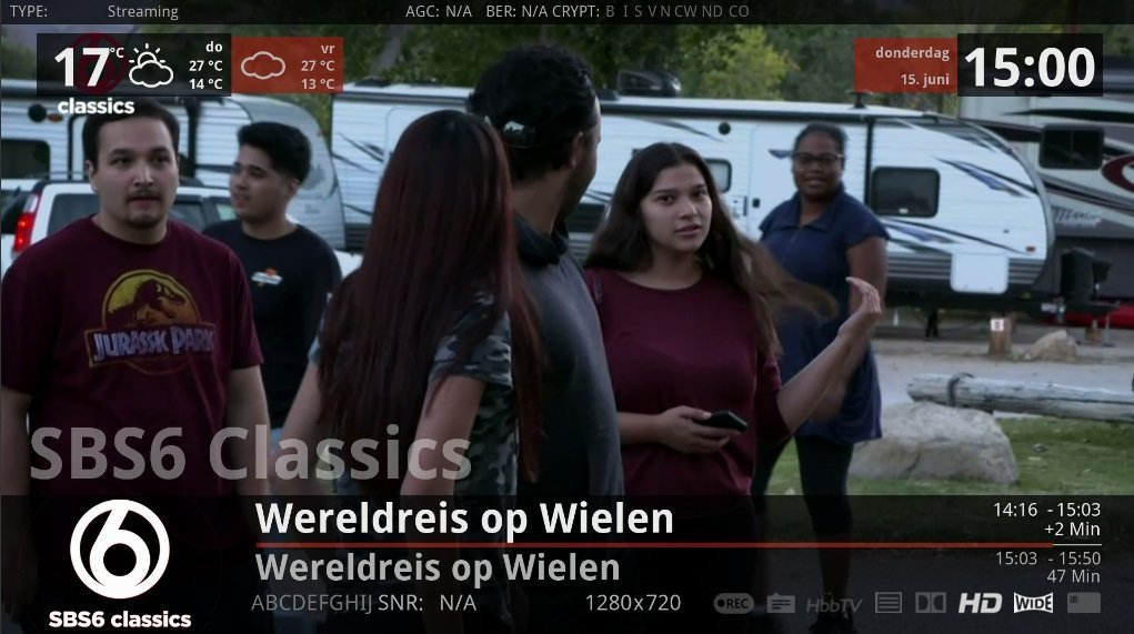

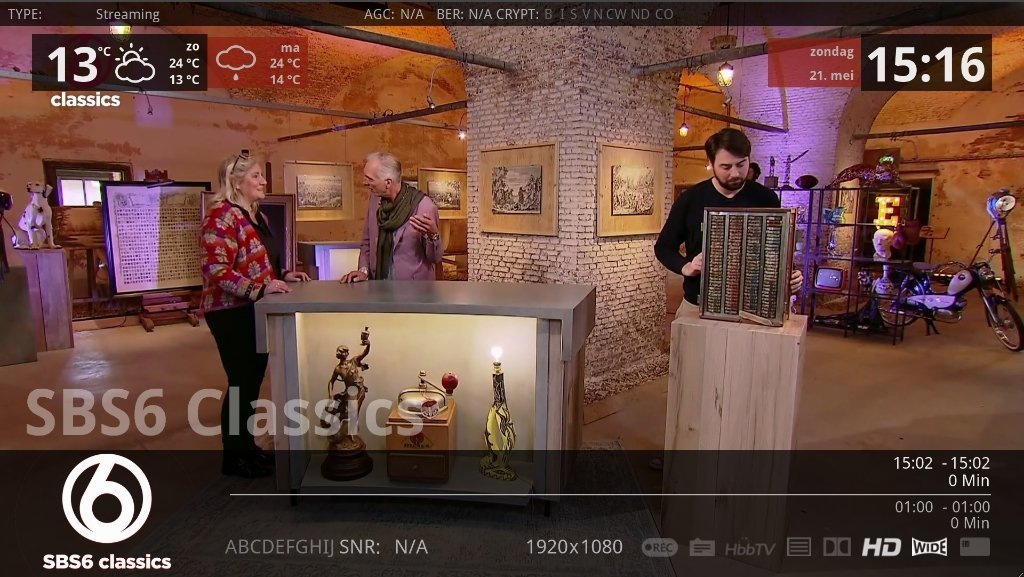

Kabeltje87 Geplaatst: 22 mei 2023 Geplaatst: 22 mei 2023 (aangepast) Er is hier een gezegde: Van dik hout hout zaagt men planken. Dit betekent het voor de hand liggende doen. streamlink gede-installeert, en opnieuw ge-installeerd vanuit de feed. Opgezocht op het net hoe dat nu te gebruiken. En ja hoor met dit werkt het nu: #SERVICE 4097:0:1:101:0:31:DDDD:0:0:0:http%3a//127.0.0.1%3a8088/https%3a//sbs6classics.prd1.talpatvcdn.nl/v1/manifest/8ada1ed2ae3b9c3db6fc5e604cfa78fc7d2d745e/sbs6classics/71ad9d68-d0b8-4ae8-9f7c-4d94272cedbb/2.m3u8:SBS6 Classics #DESCRIPTION SBS6 Classics Ik heb de 1280x720 stream gebruikt omdat de 1920x1080 stream haperde op één van de ontvangers (De Mutant HD2400) Dit is wss niet te wijten aan de stream, maar aan de trage processor in deze ontvanger. Op Multibox SE werkt deze 1920 stream wel. 22 mei 2023 aangepast door Kabeltje87 ~~Rytec Team~~ Mutant HD-2400 / OpenPli en Maxytec-Multibox SE / OpenPli (mediaspeler) VU+ Duo / OpenPli en Synology NAS *All Rytec EPG POWERED*

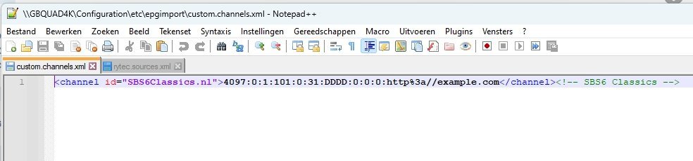

Dreeke Geplaatst: 14 juni 2023 Geplaatst: 14 juni 2023 Kan iemand me een beetje op weg helpen met de EPG. Ik heb een XML bestandje gemaakt in etc/epgimport, maar ik ben volgens mij onvolledig. Groet, André
peterbelt69 Geplaatst: 15 juni 2023 Geplaatst: 15 juni 2023 Dit moet dan in je bouquet #SERVICE 4097:0:1:101:0:31:DDDD:0:0:0:http%3a//127.0.0.1%3a8088/https%3a//sbs6classics.prd1.talpatvcdn.nl/v1/manifest/8ada1ed2ae3b9c3db6fc5e604cfa78fc7d2d745e/sbs6classics/71ad9d68-d0b8-4ae8-9f7c-4d94272cedbb/2.m3u8:SBS6 Classics #DESCRIPTION SBS6 Classics 1
Dreeke Geplaatst: 15 juni 2023 Geplaatst: 15 juni 2023 (aangepast) 4 uren geleden, peterbelt69 zei: Dit moet dan in je bouquet #SERVICE 4097:0:1:101:0:31:DDDD:0:0:0:http%3a//127.0.0.1%3a8088/https%3a//sbs6classics.prd1.talpatvcdn.nl/v1/manifest/8ada1ed2ae3b9c3db6fc5e604cfa78fc7d2d745e/sbs6classics/71ad9d68-d0b8-4ae8-9f7c-4d94272cedbb/2.m3u8:SBS6 Classics #DESCRIPTION SBS6 Classics Dankjewel, inderdaad zie ik nu een EPG. Het enige dat blijft zijn freezes in de stream. Die blijken te ontstaan door de redirect die erin zit. Wanneer het stukje http%3a//127.0.0.1%3a8088/ eruit gehaald is, heb ik geen freezes meer. 15 juni 2023 aangepast door Dreeke Groet, André
