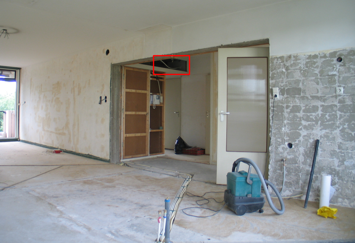

Je komt het niet overal tegen dat probleem, tenminste het is pas de tweede woning waar ik dat gelijk merkte.
het eerste was mijn eigen appartement en ik heb de installateur laten terugkomen om dat op te lossen om geen ruzie met de VVE te krijgen
want ook ik kwam na geregeld overwerken laat thuis en kookte badderde en waste af
https://www.funda.nl/koop/verkocht/amsterdam/appartement-42611633-jisperveldstraat-38/
en nu in dit appartementengebouw in Maastricht
