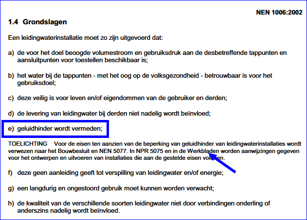

Maar wellicht eenvoudiger, je hebt voldoende aan het bouwbesluit
geldt voor zowel nieuwbouw als bestaande bouw.
Artikel 3.8
Een toilet met waterspoeling, een kraan, een mechanisch ventilatiesysteem, een warmwatertoestel, een installatie voor verhoging van waterdruk of een lift veroorzaakt in een niet-gemeenschappelijk verblijfsgebied van een andere op hetzelfde perceel gelegen woonfunctie een volgens NEN 5077 bepaald karakteristiek geluidsniveau van ten hoogste 30 dB(A).
En waterslag komt gemakkelijk boven de 30 dB(a).

Kijk ook eens naar artikel 3.9 hebben, die gaat om het zelfde pand.
 Jouw toestellen mogen dus in je eigen woning ook niet teveel geluid produceren.
