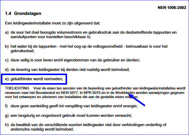

Het kostte even wat zoekwerk maar hier dan een fragment van de NEN 1006
waarin alles helder staat;
  • Bedankt 1

18 uren geleden, Con zei:
Thanks @Con
